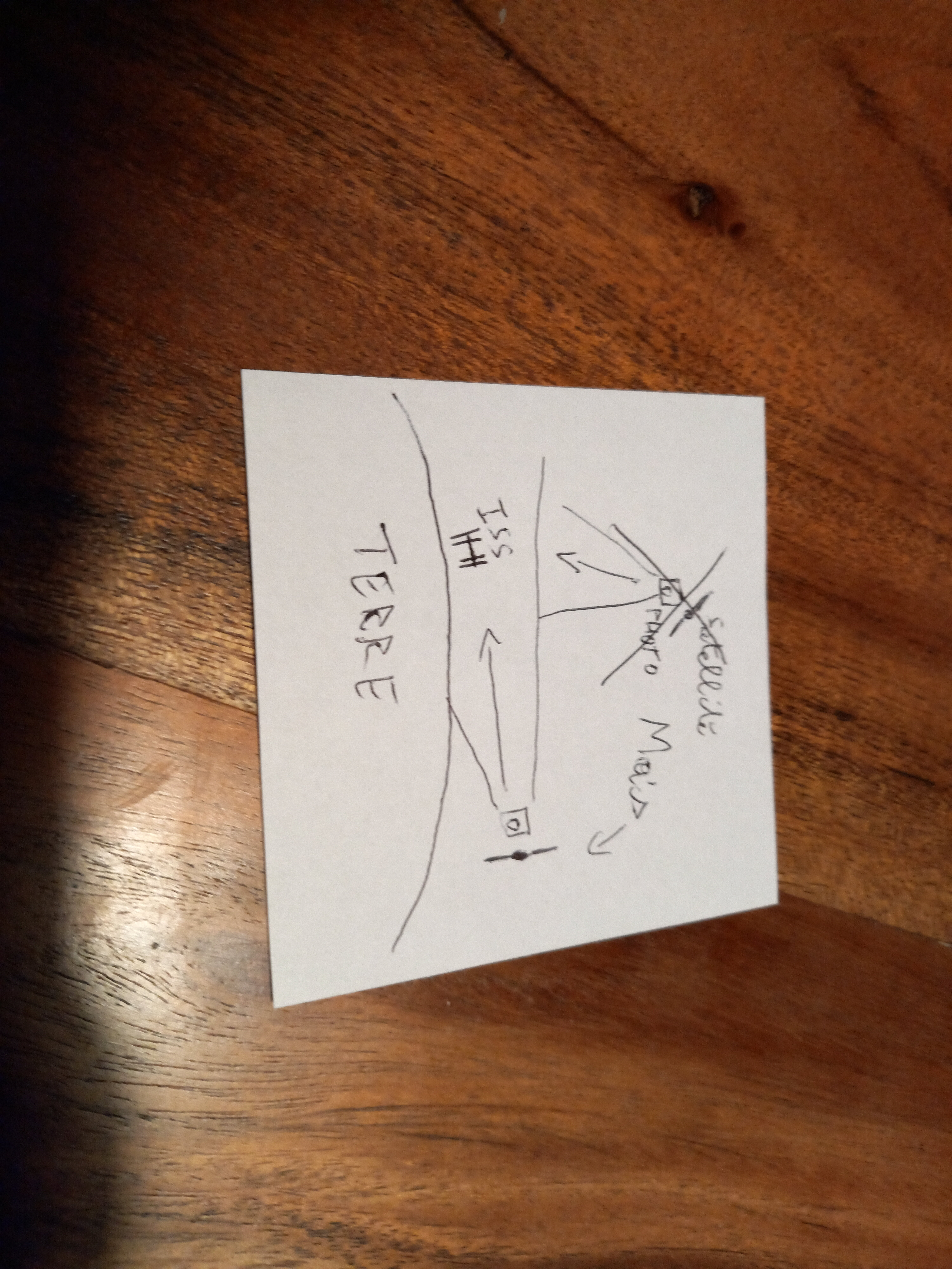

Je ne mi connaît pas en photo mais je pense que le satellite l'a pris en photo pas tout à fait au dessus d'elle. Je m'explique : ( image ) je ne sais pas très bien si ça fonctionnerait. La photo de Endeavour en dessous a été prise bien plus proche que le satellite lors de sa photo.
Les vagues, nuages et l'ISS ne serait pas tout à fait au même plan, ce qui expliquerait la différence de netteté et de couleur.
