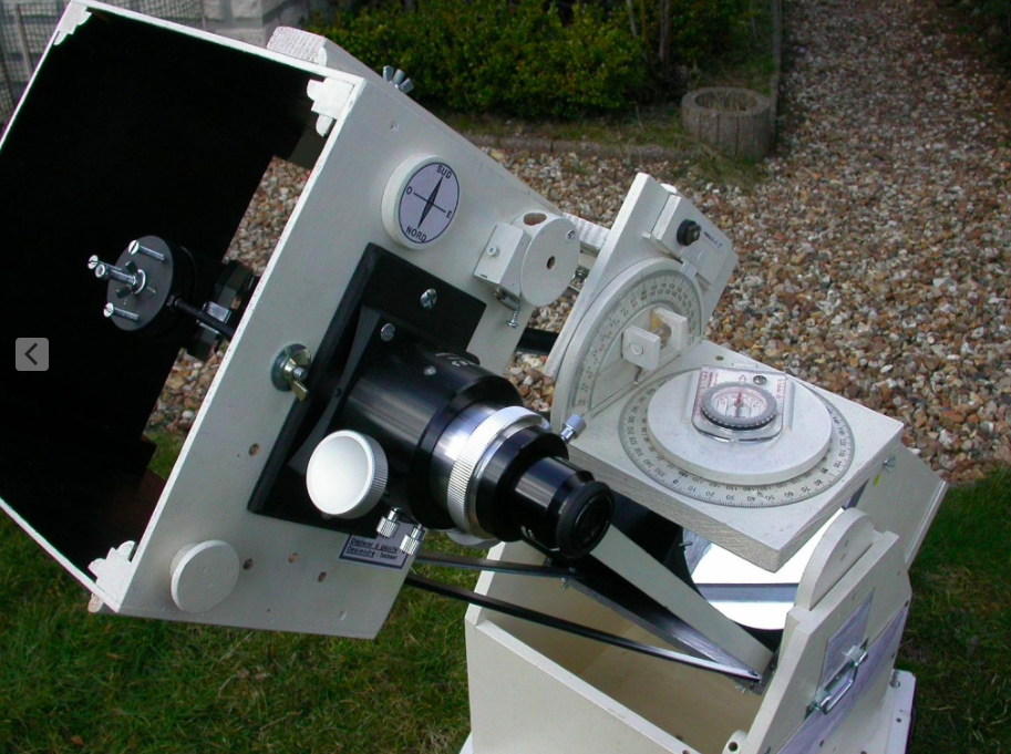

Oui, bien sûr, et j'ai réalisé un tel dispositif à partir d'un niveau à bulle, d'une boussole et de deux rapporteurs. Je m'en sers principalement pour le pointage d'étoiles ou de planètes le jour !

magnifique!!
c est exactement ce que j aimerai faire sur mon future industriel!
je n ' avai pas pensé au raporteur!
A quoi sert les celui a plat en dessous de la boussole?ece pour complementer la boussolle qui n est pas assez precise?
Je debute et si tu pouvais m' exploquer un peu comment faire!!
Genre fait tu une "mise en station" ou pointe tu le nord  avec la base du telescope en debut de session....
bref...se serai sympa!
en tout cas superbe et merci poir l' info!

deufred,
Mon dispositif est constitué d'une équerre en bois supportant, dans deux plans à 90° l'un de l'autre, un rapporteur (180°) et un cercle complet (360°).
Le niveau à bulle permet de positionner l'ensemble de sorte que le plateau inférieur soit à l'horizontale. Le niveau zéro de la bulle (bulle centrée) correspond au zéro degré du rapporteur (réglage préalable).
Un peu plus compliqué maintenant :
Le plateau "horizontal" supporte un disque de bois orientable, dont la position peut-être lue avec un index parcourant le cercle gradué, fixé sur le plateau. Sur le dessus du disque, la boussole est elle-même orientable.
Cette disposition et sa mise en œuvre permettent de s'affranchir de toute déclinaison magnétique parasite locale. Pour cela, je me sers de l'azimut connu d'un astre, que je pointe au préalable. Avec l'index du plateau tournant, j'affiche cette valeur d'azimut sur le cercle gradué. J'immobilise le disque sur le plateau, puis j'oriente la boussole pour ensuite me servir d'elle comme d'un détecteur de position (je note la position prise de son aiguille par rapport à un repère quelconque de son boîtier*), sans tenir compte de son indication d'azimut.
Ceci étant fait, pour pointer un azimut bien particulier avec le télescope, j'affiche cet azimut avec le disque (et son cercle gradué). Je le bloque et je fais ensuite tourner le télescope jusqu'à ce que l'aiguille de la boussole se positionne exactement en face du repère de son propre boîtier.
Le principe est le même pour le pointage en hauteur mais c'est la bulle du niveau qui sert de référence.
Un peu d'aspirine, peut-être...?:be:
* En fait, j'apprécie le parallélisme des bords de l'aiguille avec des traits parallèles du fond de son logement. C'est beaucoup plus facile et plus précis à estimer.

J'ai, depuis, et en parallèle, un inclinomètre qui permet un pointage beaucoup plus précis en hauteur. Ne reste plus alors à faire qu'un balayage en azimut autour de la valeur établie à partir de la boussole. L'astre recherché est à tous les coups dans le champ (en grossissement faible).
