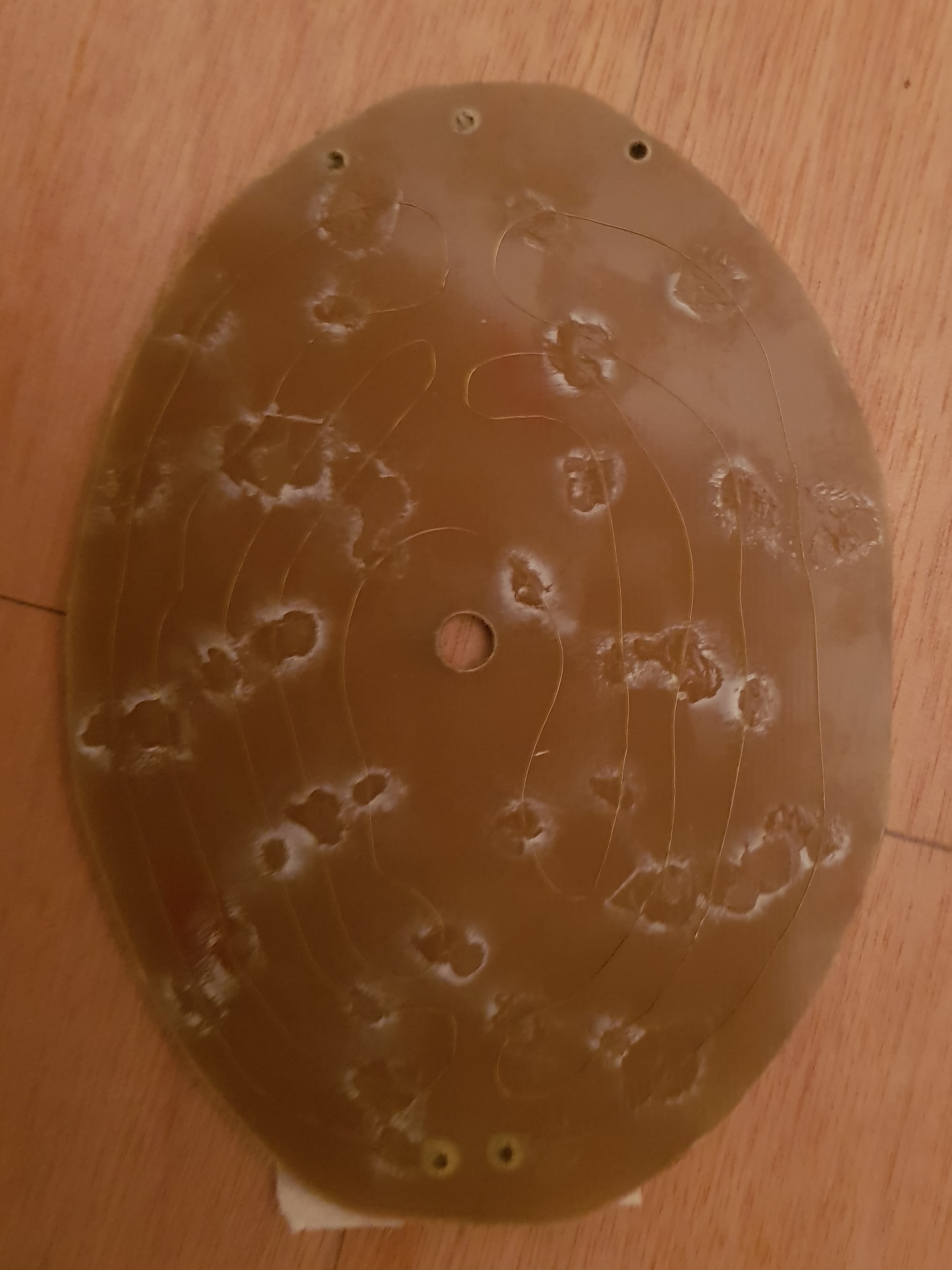

En plus de l'isolation, j'ai fini par bricoler un support de secondaire chauffant avec du fil résistif (puissance +/- 1 watt) alimenté par un "power tank" pour smartphone (5 V).
Je n'ai fait qu'une sortie depuis (avec le Strock 250) et çà a bien fonctionné. Vers 23 heures, une crasse d'humidité à commencé à se déposer un peu partout (table, ...), le secondaire à commencé à s'embuer et j'ai connecté le chauffage. Dix minutes plus tard, plus rien sur mon secondaire ... tandis que mon camarade d'observation repliait son Dob devenu inutilisable.

Ce sont des Dobson que j'ai construit (type "Strock").
J'ai donc refait complètement les plaques (plaque de circuit imprimé) de support du secondaire.
Pour le 400, j'ai utilisé deux plaques que j'ai collées avec le fil résistif entre les deux.
Pour le 250, j'ai collé le fil résistif au dos de la plaque puis j'ai stratifié du tissu en fibre de verre par dessus (les cornières sont collées sur le tissus).
