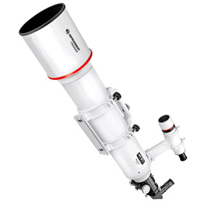

Salut tout le monde !
j'aimerais avoir un avis sur cette petite lunette BRESSER avec un diamètre de 127mm et une focale de 635mm donc elle a un rapport F/D de 5, c'est donc censé être lumineux.
Mais est ce qu'elle peut rivaliser avec un gros newton au même F/D ?
si vous avez quelques conseils ce serait super:be:
Le lien pour la lunette : https://www.astroshop.de/fr/telescopes/telescope-bresser-ac-127-635-messier-hexafoc-ota/p,14194#tab_bar_1_selectTelescope-Bresser-AC-127-635-Messier-Hexafoc-OTA.jpg.8d9ae011d903cbeee56b9bd5d0ce212d.jpg

Salut
Pour faire simple, en visuel c'est le diamètre qui compte,  plus que le système optique, un newton de 300/1500 en montrera bien plus qu'une lunette de 127mm
Un peu de lecture pour éclaircir certains points ;)

Pour le CP d'ailleurs la L127 de ton premier lien serait meilleure que le 130/1000.
