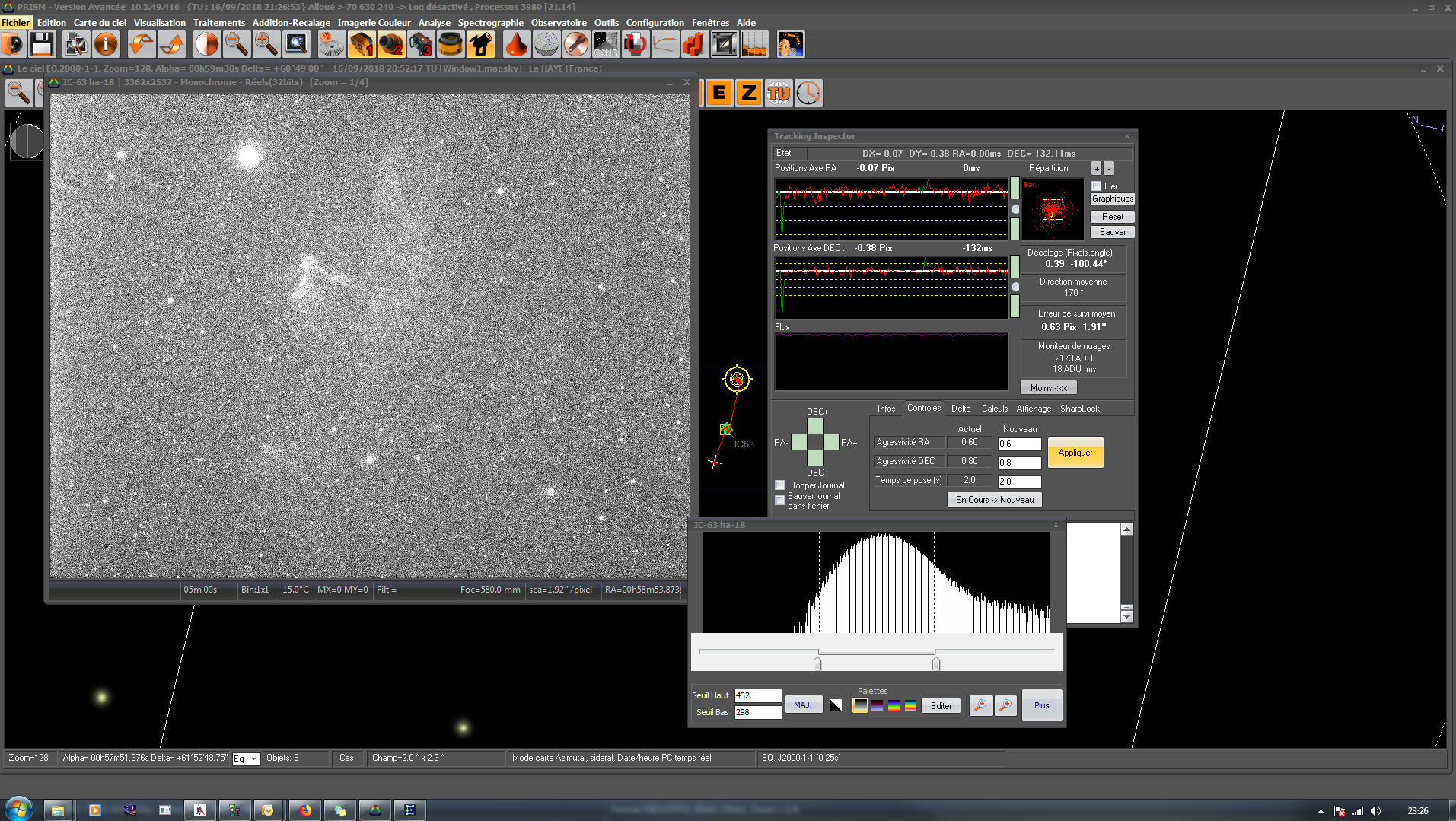

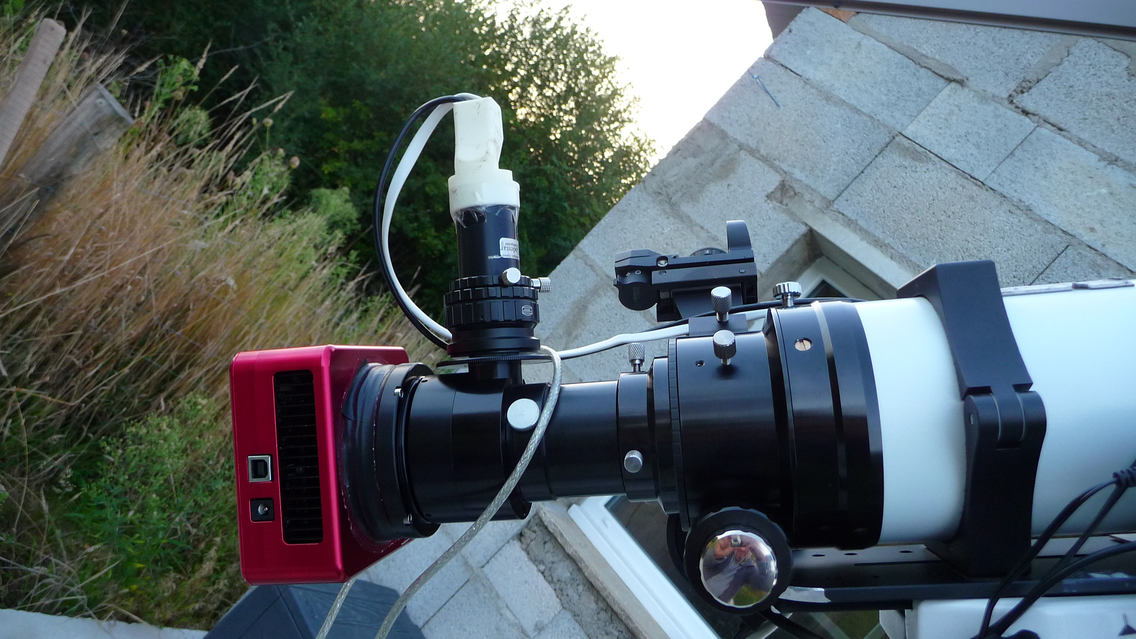

Bonjour ,
La Lodestar est un excellent autoguideur , très sensible . il trouve toujours une étoile à guider et fonctionne très bien avec PHD.
J'utilise la version 1 depuis des années et ne suis pas prêt de changer de modèle .
La X2 est mieux conçue au niveau connexion , moins fragile .
j'utilise ce petit accessoire trés pratique
https://www.teleskop-express.de/shop/product_info.php/info/p5029_Strain-relief-for-Lodestar-cable---protects-the-connectors.html
