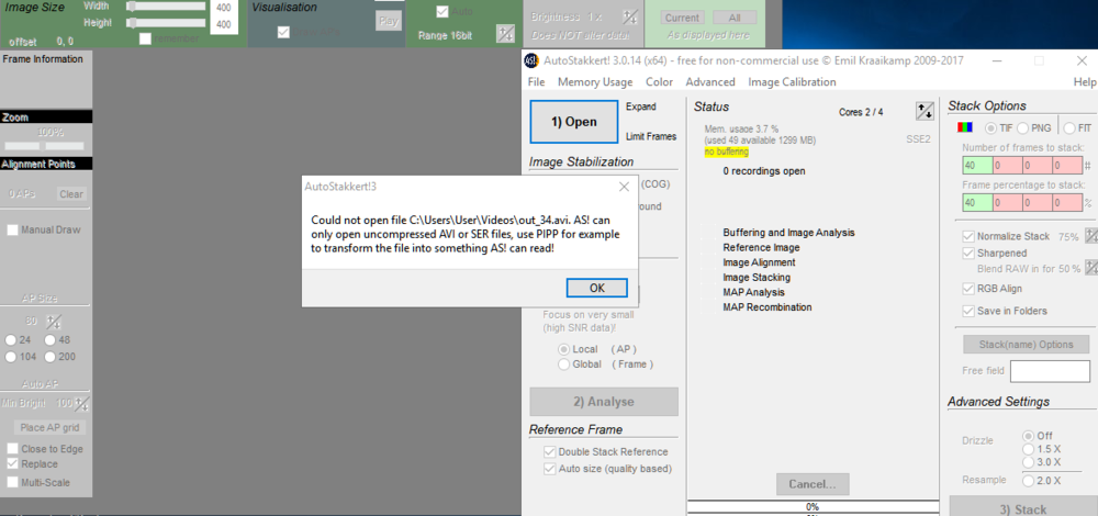

Moi je nage pareil ,suis en sueur à force de télécharger logiciel sur logiciel ,je me mélange les pinceaux je n'arrive pas avec AS ?QUI LUI ME DIT D'ALLER SUR PIPPje deviens:bang::bang::regarde:
comment alors mettre en SER, METTRE SER en AVI ,?:gne:
Mettre AVI en ser,:gne:

Pourquoi ne pas faire simple? tu fais une acquisition vidéo...tu choisis ser... pour un début une minute par ex...oublie pipp dans l'immédiat...Cette séquence vidéo passe la dans AS2 ou 3...pourquoi il ne prend pas...je ne sais pas .. il est fait pour ça

oui ok vous êtes sûrement dans le vrai,mais je choisis ça ou?à quel moment ,désolé d'être aussi lourd ,mais je suis dans le cambouis:blush:

Donne moi plus d'élément avec  quel logiciel d'acquisition tu fais ta séquence vidéo. Perso je me sers de Génika astro ou de sharpcap...dans les "fenetres" tu cliques soit sur avi ou ser....est ce que je réponds à ton interrogation. Je pense qu'il y a un smilblick à ton acquisition
La première j'ai filmé avec mon canon et eosmovrec, et la seconde j'ai essayé avec ma caméra orion donc logiciel de capture inclus;)
c'était tellement plus simple y 3 ans en arrière.Le progrès tout ça tout ça ,je ne suis plus je verrais ça demain à tête reposée car là je bouillonne et j'arrete pas d'installer des milliers de logiciels qui vont finir par faire rendre l'âme à mon ordi et à.......moi:be:
Oui ne pas se prendre la tete demain cela ira mieux. Je ne connais pas ton matériel...donc ne peux pas trop t'aider..dsl.  Une piste quand meme : si as2/3 (autostakkert) te demande d'aller sur pipp quand tu rentres ta capture...à la sortie output options...tu peux choisir "ser" et peut etre qu'apres ton fichier sera converti et lisible dans as.
