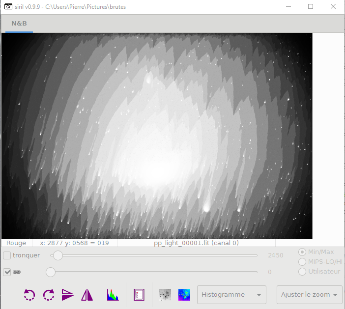

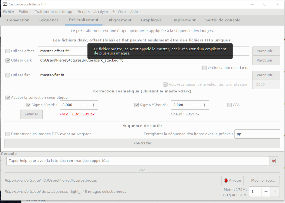

J'ai voulu réaliser l'assemblage avec SIRIL en suivant un tutoriel youtube mais je me suis rendu compte assez vite que le traitement des bruts avec le master dark posait problème (j'ai refait la manip en séparant les opération de traitement entre les offsets, flats et darks jusqu'à réaliser que le problème venait du traitement des bruts par les darks). Voici ce que SIRIL m'indique au moment de l'estimation du traitement:
Alors 11 95 0234 pixels foireux sur une image qui en faisait 12 052 992 je me suis dit que ça ne devait pas être très bon pour la suite :be:. J'ai quand même laissé mouliner pour voir le résultat que voici:
Alors on me dit que je peux être obtus, mais j'ai du mal à reconnaitre la galaxie...

Bruts empilés (je me suis demandé à quoi était du cet effet un peu fisheye, simplement au télescope?)

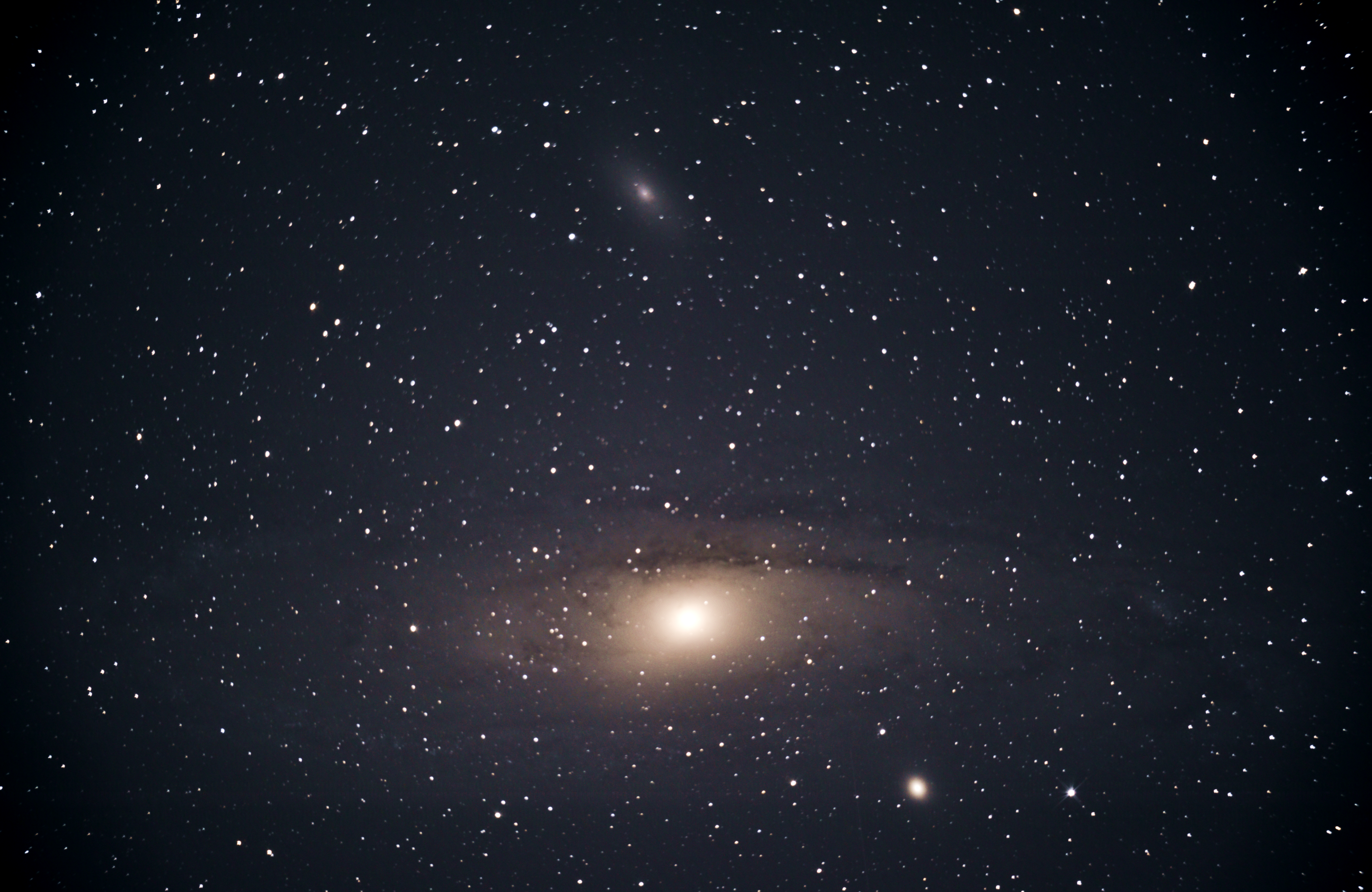

Au final j'ai pu réaliser mon assemblage avec DSS (puis traité avec the gimp)

Hum. Surtout si t'as un résultat marqué en rouge il faut s'en inquiéter ... Passe la souris dessus et tu verras ce que Siril te dit ..
A mon humble avis tu devrais décocher "correction des pixels froids".
De plus, c'est un APN donc il faut cocher la case CFA ...

il y a 7 minutes, Pierreuh a dit :
Ce que je ne comprends pas ici c'est vraiment que j'ai des bruts que je viens traiter avec un master dark et paf!
Ben tu traites une image avec une option qui comporte un avertissement.
Tes images font 4256 × 2832 pixels. Soit 12052992 pixels. Or la correction des pixels froid t'en corrige 11950134, soit plus de 99% .... Pas étonnant que ton image ait un soucis.
La correction des pixels froids peut donner ce genre de résultat par moment : c'est normal. Soit en changeant les sigma froid ca s'améliorer et tant mieux, soit on desactive l'option. C'est d'ailleurs ce que j'ai fais par défaut dans les scripts
Modifié par lock042
Pour le flat c'est par rapport à ton image "brutes empilé", si il était ok tu n'aurai pas ce gros vignetage.
Pour en revenir au dark, si ils sont insuffisants ils peuvent multiplier par trois le bruit de l'image ce qui va donner cet effet très granuleux.

Sur l'empilage de bruts (donc aucun traitement), on voit bien une forme ronde avec les angles plus sombres, je me demande à quoi cela peut être du et si on peut l'éviter.
