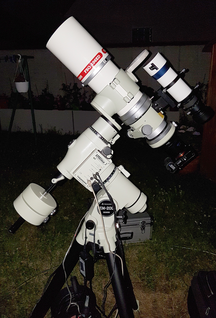

J'ai une EDX3, c'est à dire une version avec le Captain Wheel ET le gros collier rotatif arrière (le Captain Wheel ne sert pas, on l'a bloqué pour qu'il n'engendre pas de soucis) :
Le collier rotatif génère un problème de taille : avec le réducteur ET avec l'extender, on n'arrive pas à obtenir la MAP. Il faut alors acheter une pièce spécifique qui se monte en lieu et place de la grosse bague (N°10 je crois) 4 pouces vers M72.
Cette nouvelle bague rentre à l'intérieur de la crémaillère de la FSQ et permet d'obtenir le foyer avec le réducteur et l'extender.
Je pense que le réducteur spécifique EDX4 doit avoir quelque chose à voir avec ça.
