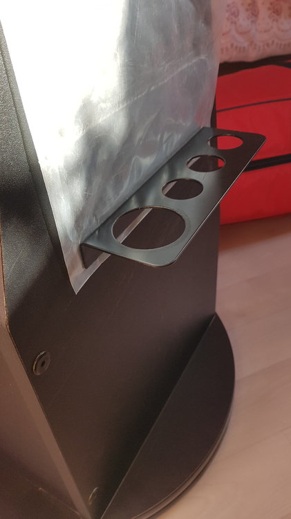

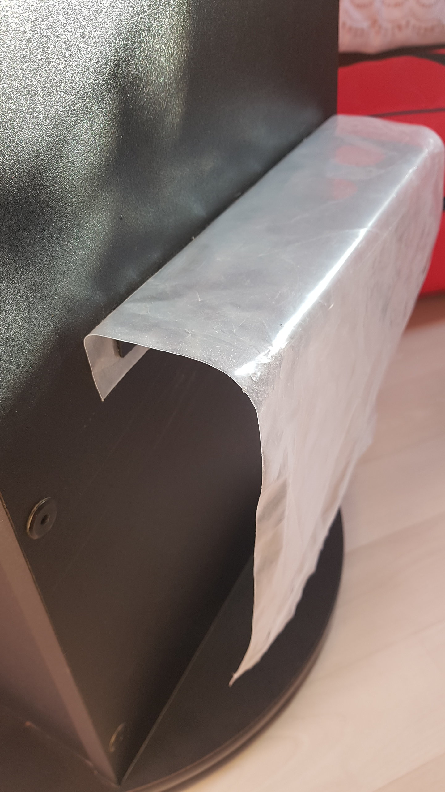

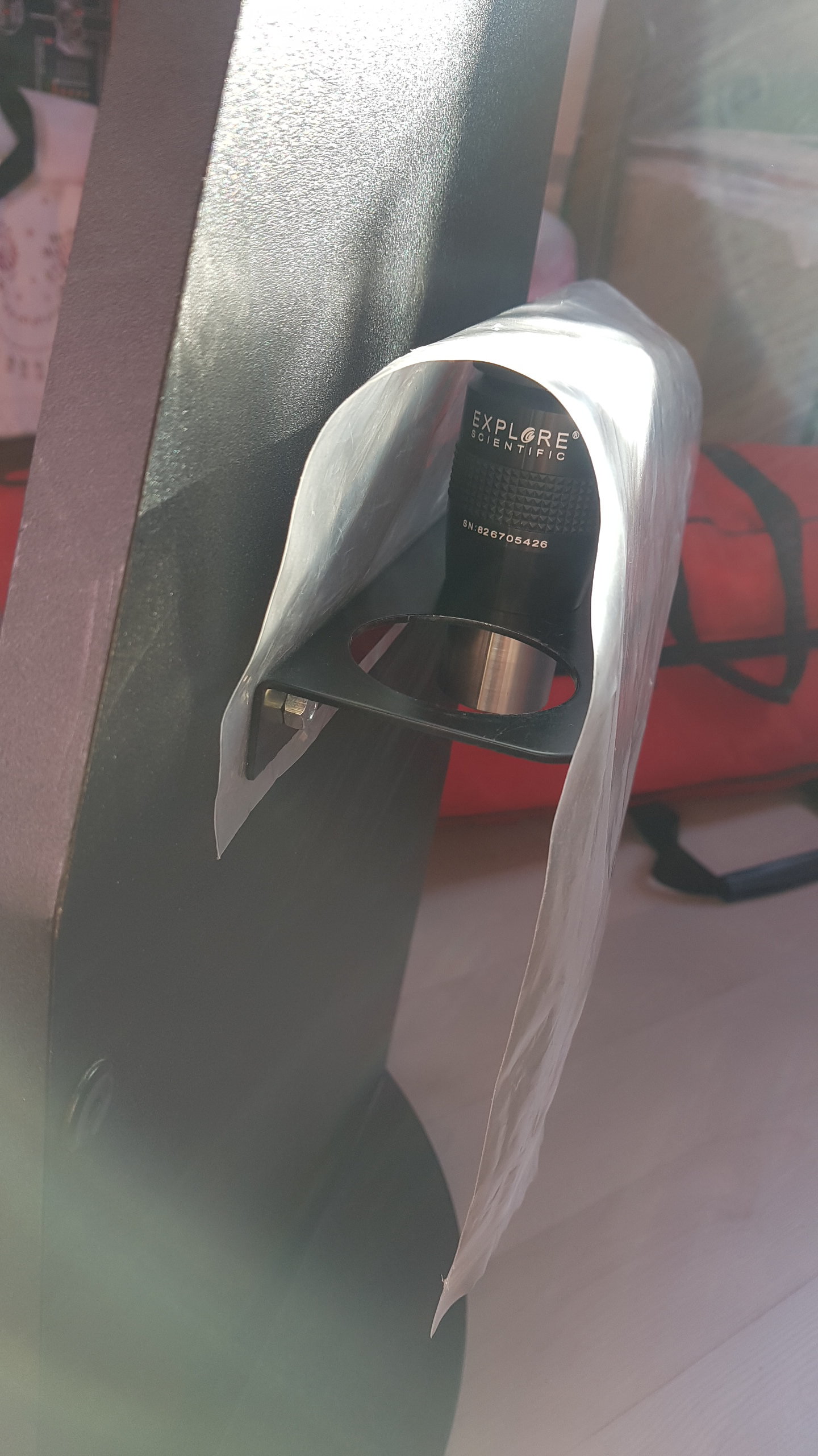

Je suis désolée mais je n'arrive pas à comprendre comment tu positionnes ton intercalaire sans cacher complètement l'oculaire 🤔 ... Tu aurais une photo ou un dessin ?
Il y a 9 heures, ouille21 a dit :
justement si tu veux protéger, il faut cacher.
OKKKK !!! Je n'avais pas compris ça du tout. Je pensais que tu parlais de SUR le PO 😄. Perso je laisse mes oculaires dans le mallette, je n'ai donc pas besoin de ce truc. Mais je prends les autres 😉😊👍👍👍 !!!
