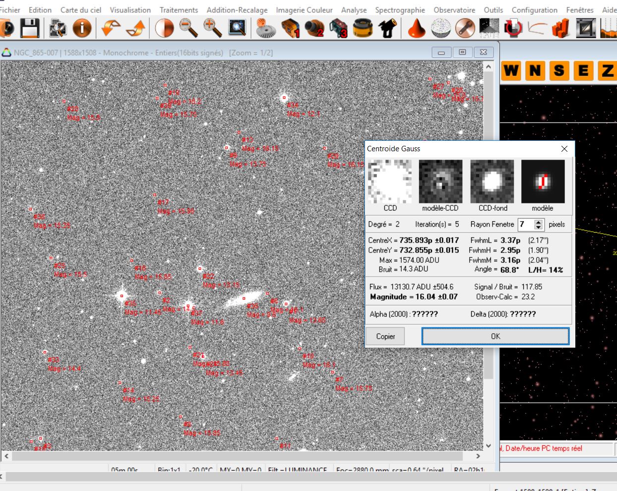

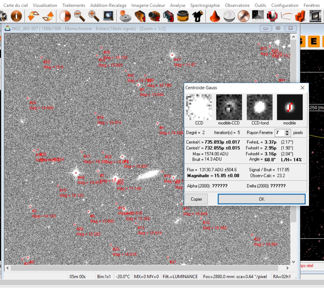

Un calcul de photométrie avec Prism, nous donne les valeurs suivantes :
Avec le catalogue UCAC-4 la mag est de 15.85 +/- 0.08
Avec le catalogue USNO-A2.0 la mag est de 16.04 +/- 0.07
Vu que le catalogue USNO-A2.0 est un catalogue dans le rouge, je pense que la valeur issue du catalogue UCAC-4 est la plus correcte.

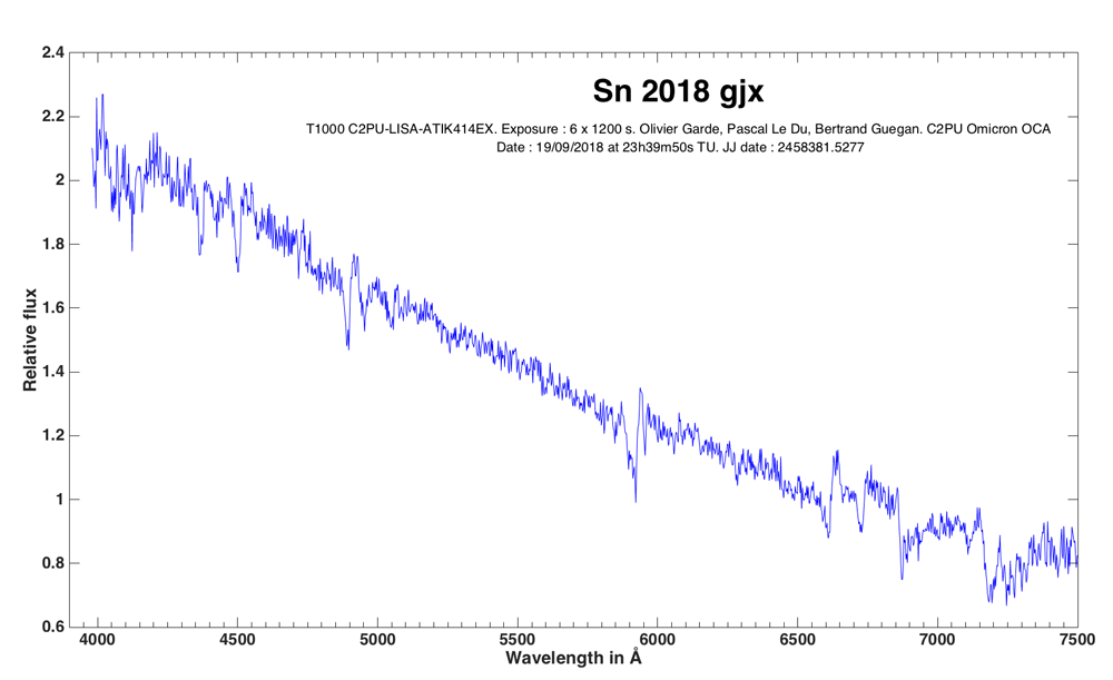

Nous avons pu faire le spectre de cette supernova avec un spectro graphe LISA, voici son spectre (calcul du redshift à venir)

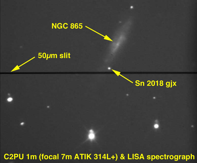

Et le capteur d'autoguidage durant les acquittions
Super d'avoir réussi ce spectre!
perso, j'ai essayé avec l'Alpy sur le 200/1000 ...pas assez de flux
je suppose que si la SN est en dehors de la fente sur l'image de guidage, c'est exprès pour la démonstration?

Oui Gérard, car sinon on aurait pas vu la Sn :)
Après cela reste une cible difficile avec un 200mm à moins de poser très longtemps....
