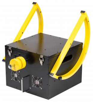

Le lest / contrepoids se met au niveau de la cage du primaire (dessous ou sur le coté) pour compenser le poids de l'oculaire. Par exemple sur l'explore scientific ça se et sur le coté (les contrepoids en jaune). Sur mon SV, j'ai des contrepoids magnétiques qui se collent sous la cage.
4a6d58fd2941a8ea87d5037295fee222_0116930

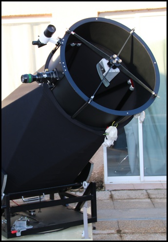

Le plus curieux est que j'ai pu utiliser le T600 SV motorisé ( Servocat + Nexus) de l'observatoire Stelle di Corsica pendant quinze jours. Je joins la photo de la cage du secondaire que son propriétaire
a dû équiper de sacs de mastic afin que l'initialisation et le goto fonctionnent correctement. Cela dit, ce SV ne souffre pas des problèmes évoqués par gilmour.
