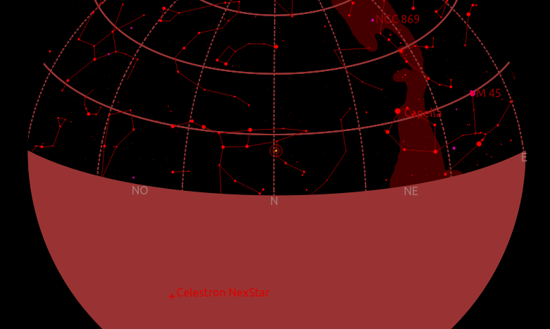

depuis une mise à jour (un grand classique!), j'ai un souci avec la gestion de la monture Celestron AVX avec Kstar-Ekos( sous Linux). En effet une fois connecté, la position du télescope dans Kstars n'est pas sur la polaire mais un peu en dessous du soleil.
J'ai utilisé Skychart avec le meme pilote Indi et j'ai le meme problème. Ce serait un donc un souci du au driver Indi_celestron_gps (c'est celui utilisé pour Celestron Nexstar).

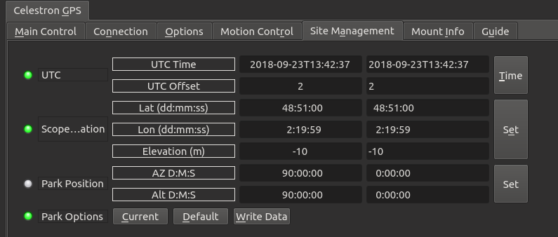

Est-ce que ce driver propose cette option "park option" qu'on trouve sur EQMOD ? :
Si oui, as-tu essayé de forcer à "défault"
Les coordonnées passent à 90:00:00 pour RA et DEC ! Exactement ce qui se passe lorsque je parque par Ekos alors que le parquage par la raquette se fait normalement.
Curieusement, la position initiale  de la monture dans Kstars est toujours proche du Soleil.

Avec un profil Celestron Nextar et CCD simulation, voilà ou se trouve la monture lors du démarrage d'Ekos. A partir de là ça ne peut que ne pas fonctionner.
Lorsque je fais un Capture & Résolution, je suis positionné sur le Soleil !

Oui il y a cette option. Ce qui est très curieux c'est que la park par Indi se fait par rapport à la position initiale dans Kstars (toujours le Soleil). Une fois parquée ainsi, je fais un park avec la raquette et elle revient bien à la position de départ normale, index alignés !

Est ce que tu as essayé d'utiliser le bouton "default" du park options ?
Il faut que ta monture soit déjà en park avant de cliquer dessus.
Ça te remet sur la position standard
Bizarre ça, quand je rentre les coordonnées retournées par le télescope dans kstars le télescope pointe dans la vierge. qui était sous l'horizon le 22 à 21h45. Donc il semble qu'il y ait une info incorrecte qui vient de la monture. Pourquoi ? Ben sais pas. Peut-être une mauvaise initialisation ou la commande <e> ne récupère pas la bonne donnée.  C'est peut-être pas la bonne commande. Enfin, je n'ai que des supputations.

J'ai fait un Reset Factory de la raquette et respécifier ma localisation. J'ai fait un Par défaut dans Indi et redémarrer le tout. Bingo ! La monture est sur la polaire.

Le scope location et le park position devaient être avec des valeurs bizarres...

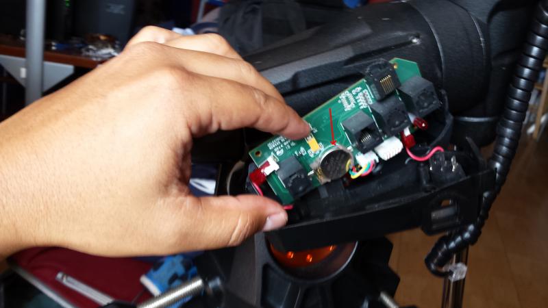

Tiens j'y pense, si jamais ça se renouvelait : ça pourrait pas être la batterie de sauvegarde du GPS qui serait un peu faiblarde ?
(oui oui, il y a une petite pipile là-dedans !!!!)
https://www.celestron.com/blogs/knowledgebase/how-do-i-replace-the-nexstar-gps-telescopes-internal-battery
https://www.nexstarsite.com/Book/Updates/GPSBoard.htm
Et que du coup le GPS perdrait la boule d'un allumage à l'autre ?

C'est la méme carte, mais je n'ai pas la fonction GPS. D'ailleurs je ne peux pas l'activer les paramètres raquette.
Tu dois tout de même avoir une pile, pour sauvegarder l'heure
C'est ce qu'ils disent sur CN (rien à voir avec le GPS effectivement)
Mais tu peux peut-être jeter un oeil
Oups je n'avais pas saisi ! je vérifierais surtout que c'est le sentiment que j'avais, les paramètres n'étaient pas sauvegardés.
Et je ne vous ai pas raconter un évènement des plus improbable qui m'est arrivé la première semaine de Juillet alors que j'étais dans la Creuse. Le 2ème ou 3ème jour la monture a eu un comportement étrange. Dés qu'on la touchait on prenait des châtaignes et la raquette affichait des erreurs 16 et 17. Un vrai cauchemar ! En fin de semaine par le plus grand des hasard, on a découvert une abeille ou une guêpe coincée dans le connecteur de la raquette. une fois retirée, plus de châtaignes et plus d'erreur. Et c'est depuis que j'ai des soucis. Elle a peut être provoqué un cours-jus  qui a vidé la pile !
