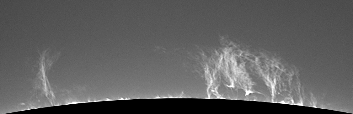

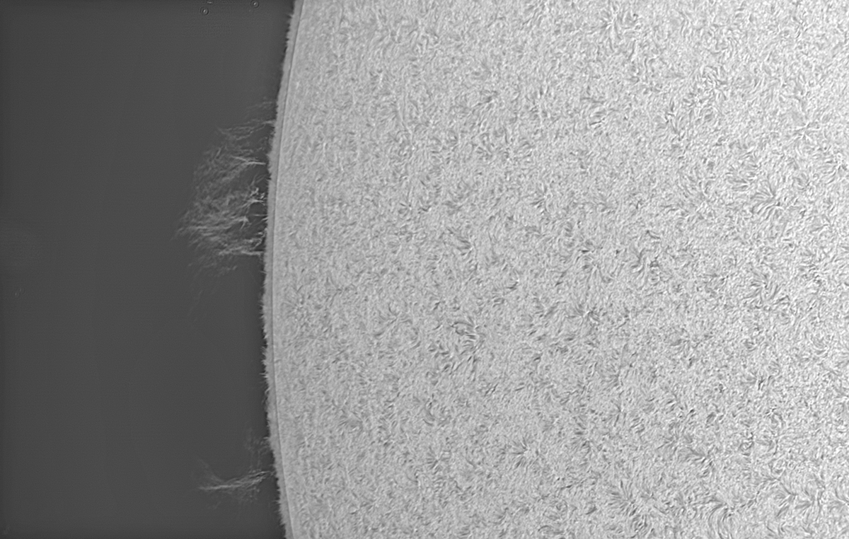

bonjour à tous,
faut bien  alimenter ce forum solaire avec quelques images , donc de retour aux affaires depuis quelques jours .
Je m'aperçois que mon ciel comparer avec celui de Bretagne est moche  avec une  transparence de Merd….
Mon ciel au zénith correspond à une hauteur de 10° ailleurs (snifff!!!!!!!)
Au passage ma caméra a fonctionnée en usb3 :wub: , mais avec souvent "la capture à échouée" donc pas possible de faire d'animation. :bang:
Paul
bon aujourd'hui peut être , mais j'étais à carnac et 100kms autour je peux t'assurer que je n'ai pas vu pendant plus d'une semaine un ciel aussi clair (enfin bleu foncé ) ,ici c'est plutôt bleu pastel dilué (normal c'est la région).:D

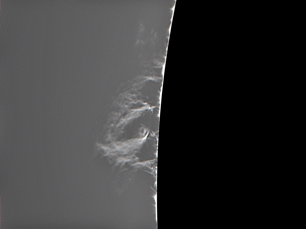

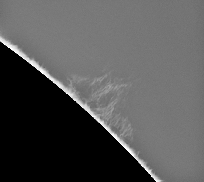

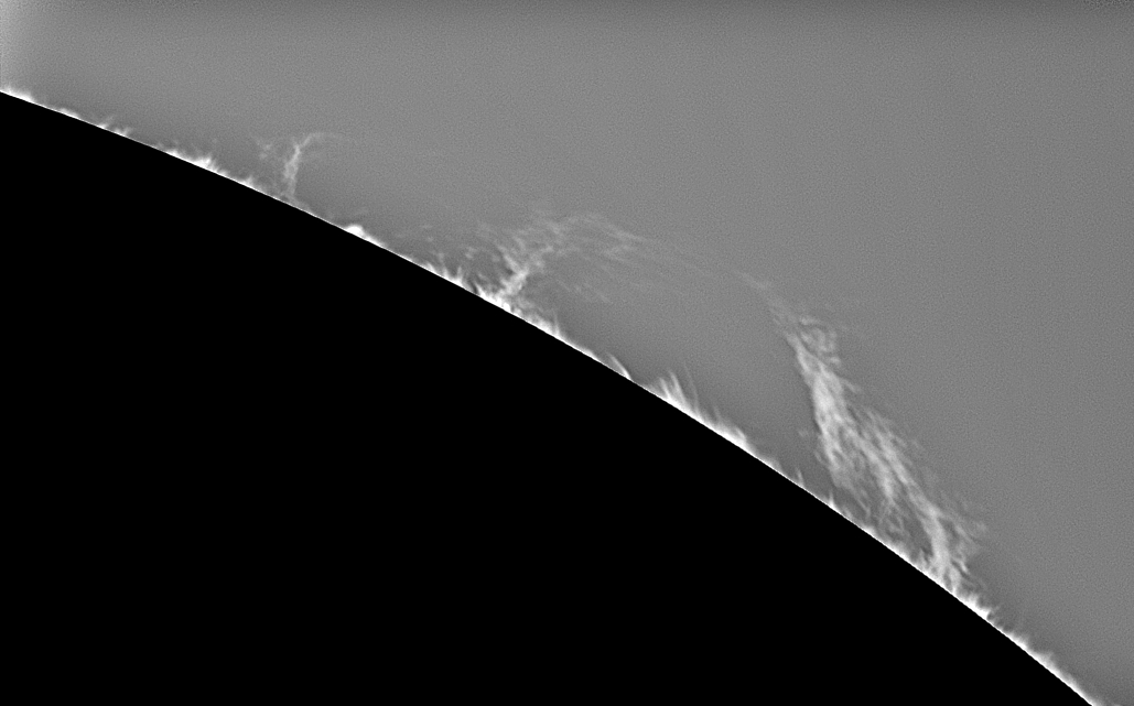

une petite dernière pour montrer que ça remue sur notre étoile
Paul

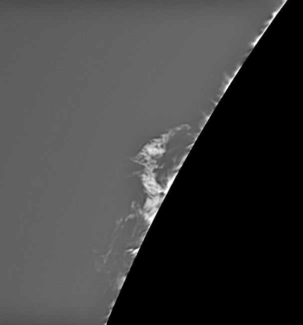

Il y a 8 heures, Jean Louis a dit :
Bonjour Paul,
On commençais à languir;)Elles claquent bien tes protus,bien échevelées:cool:
Eternel,c'est fait avec quel matos?Ta protu,désolé,je vois que dalle:(
Jean Louis
:be:
Modifié par Eternelreveur
il y a 26 minutes, Eternelreveur a dit :
Ohh c'est juste histoire de passer le temps ,c'est fait au 200/1000 S.W PAS DE QUOI FOUETTER UN CHAT:be:
Je me trompe peut être ?
mais Chat ché une poussière sur le capteur ,non ?
merci J.Louis,Ryo et Eternelreveur pour vos réponses
Paul

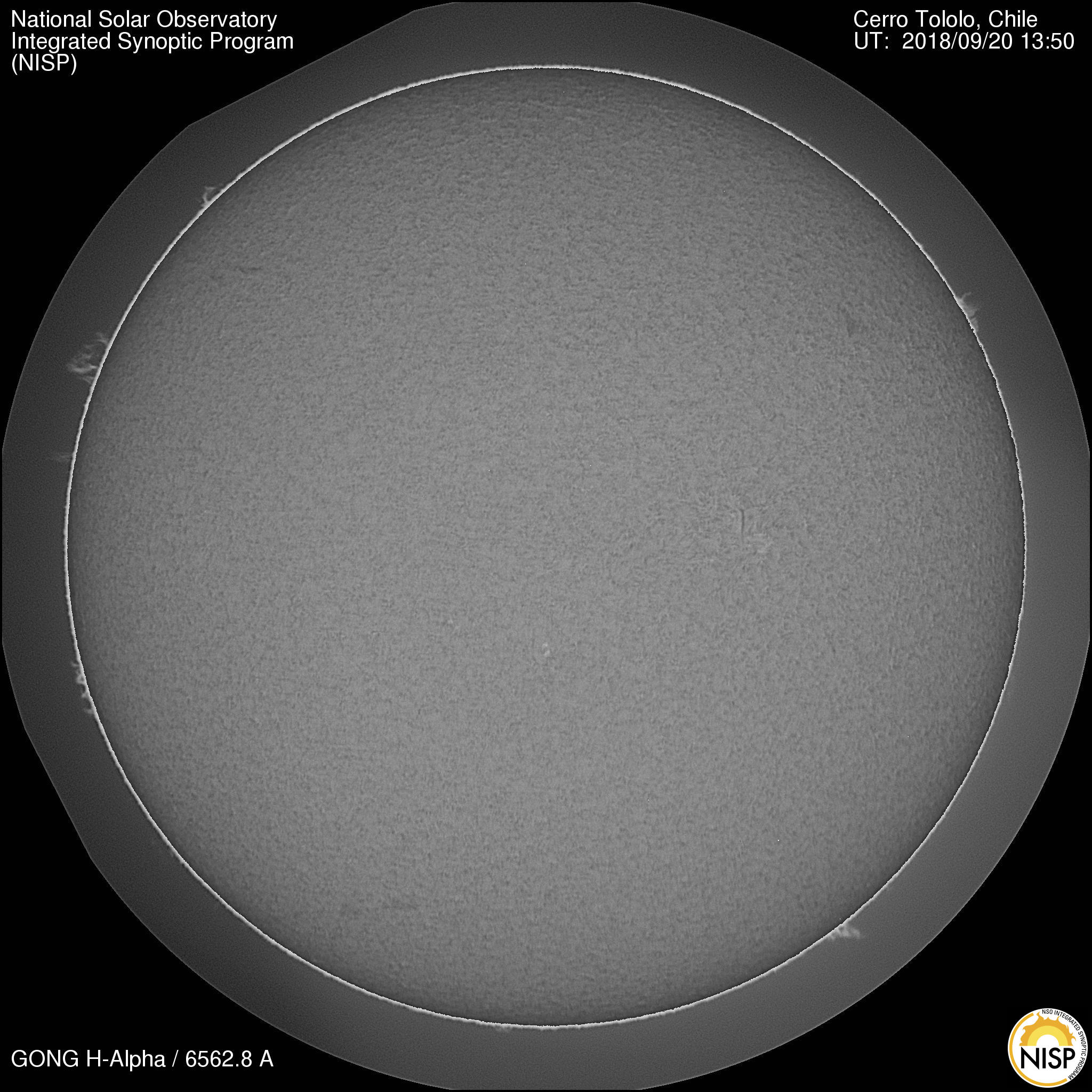

Regarde l'état du soleil ici
https://www.webastro.net/ephemerides/soleil/
en Ha

@Eternelreveur alors déjà c'est impossible de voir des protus sur la surface en lumière blanche ! Parce que, ce que tu nous montres-là c'est bien pris avec un filtre solaire type Astrosolaar ou filtre solaire en verre ?
Pour voir les protus, il faut utiliser des filtres halpha, très chers, spécifiques à l'observation solaire (et même un filtre halpha dédié à la CCD ne convient pas, la bande passante est bien trop grande).
Dans ton cas, ce qu'on voit c'est un joli poil de cul (ou autre) posé sur le capteur de ta caméra :D parmi d'autres poussières un peu partout qu'on voit également très bien.
Il est temps de nettoyer ton capteur :)

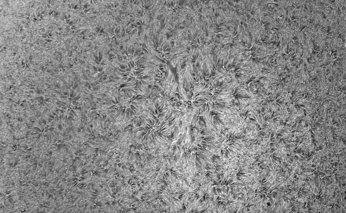

Avec le soleil même si il est au minimum il se passe toujours quelque chose , si il n'y a pas de protus ,la surface révéle pleins de détails.
