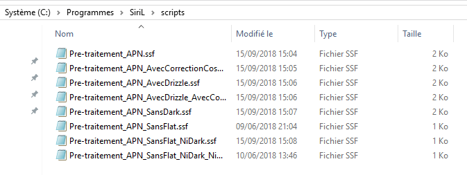

Pour mes flats, il me semble que j'ai trouvé le problème, Siril :confused:
Malgré la mise à jour ils ne s'appliquent pas. Pour être sûr, j'ai refais mon traitement avec DSS, là ça marche... (mais le résultat est tout de même en dessous en terme de qualité)
Et pour mes autres questions, si quelqu'un à une idée, je suis tout ouïe :)
Es-tu certain d'avoir bien mis à jour les scripts ?
Dans ton dossier SiriL (C:\programmes\SiriL\scripts), tu dois voir ça (regarde les dates surtout) :
Sinon, comme mentionné dans le lien de ma réponse au-dessus, tu les télécharges directement sur mon site (lien donné plus haut) et tu les dézippes dans ce dossier.
