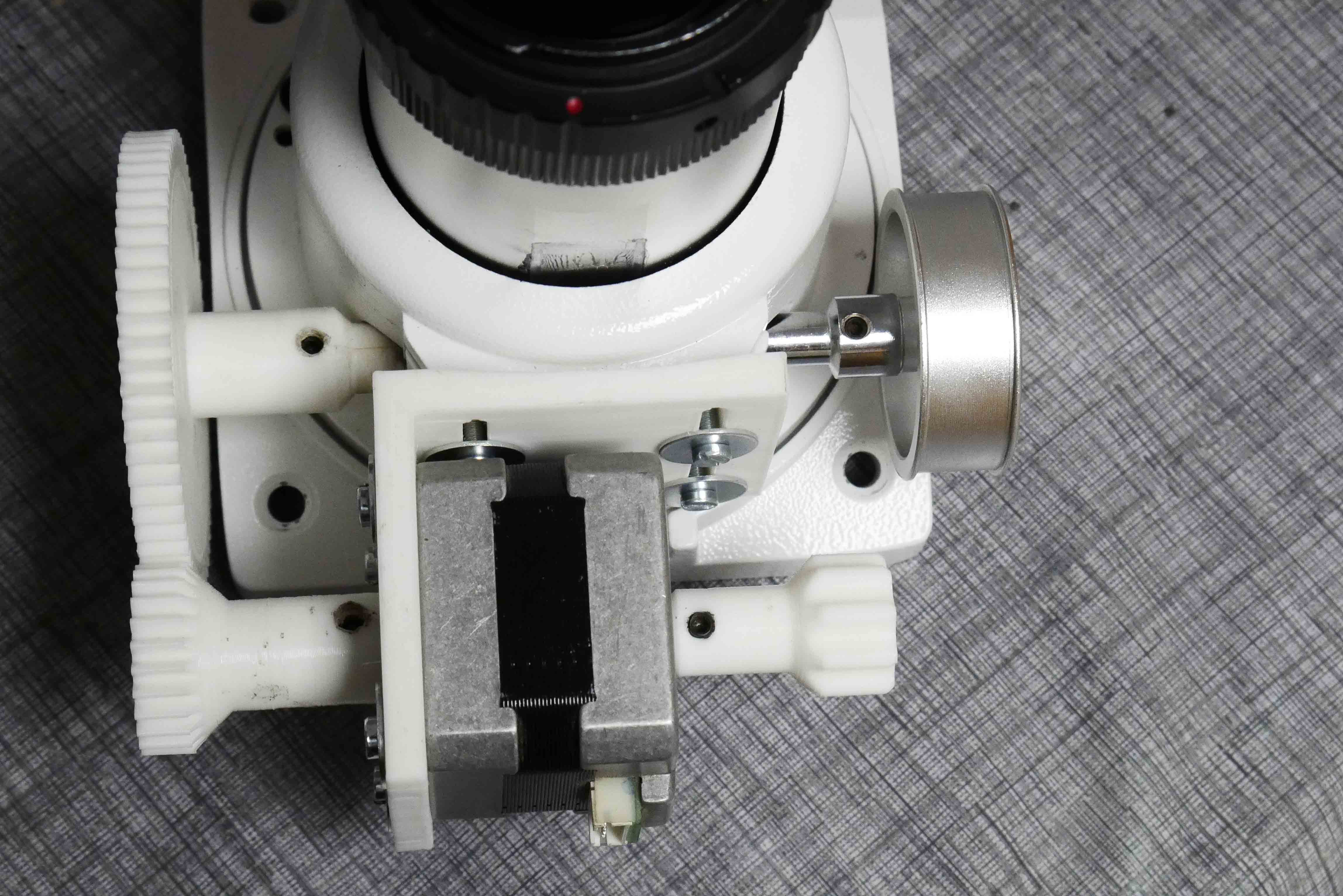

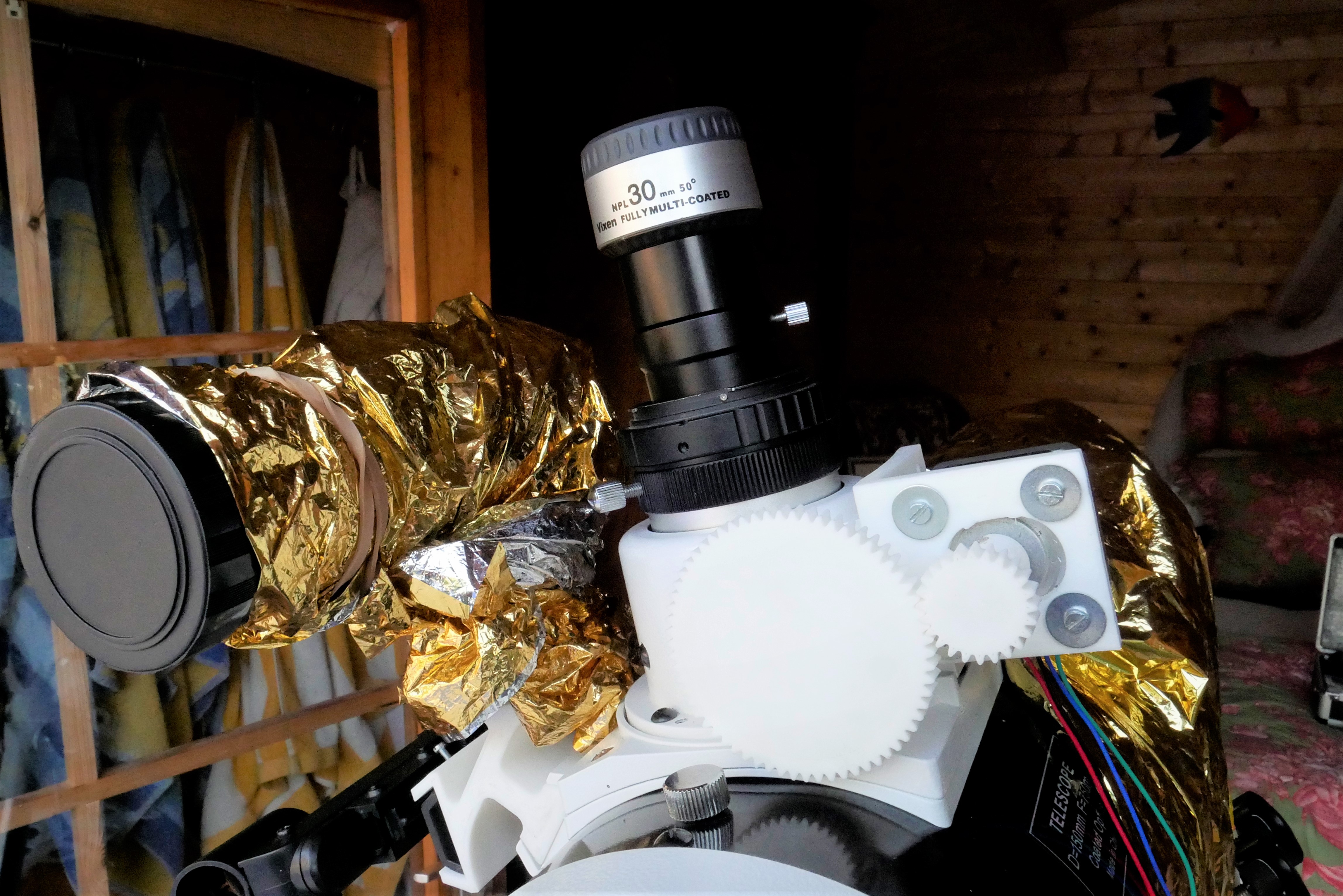

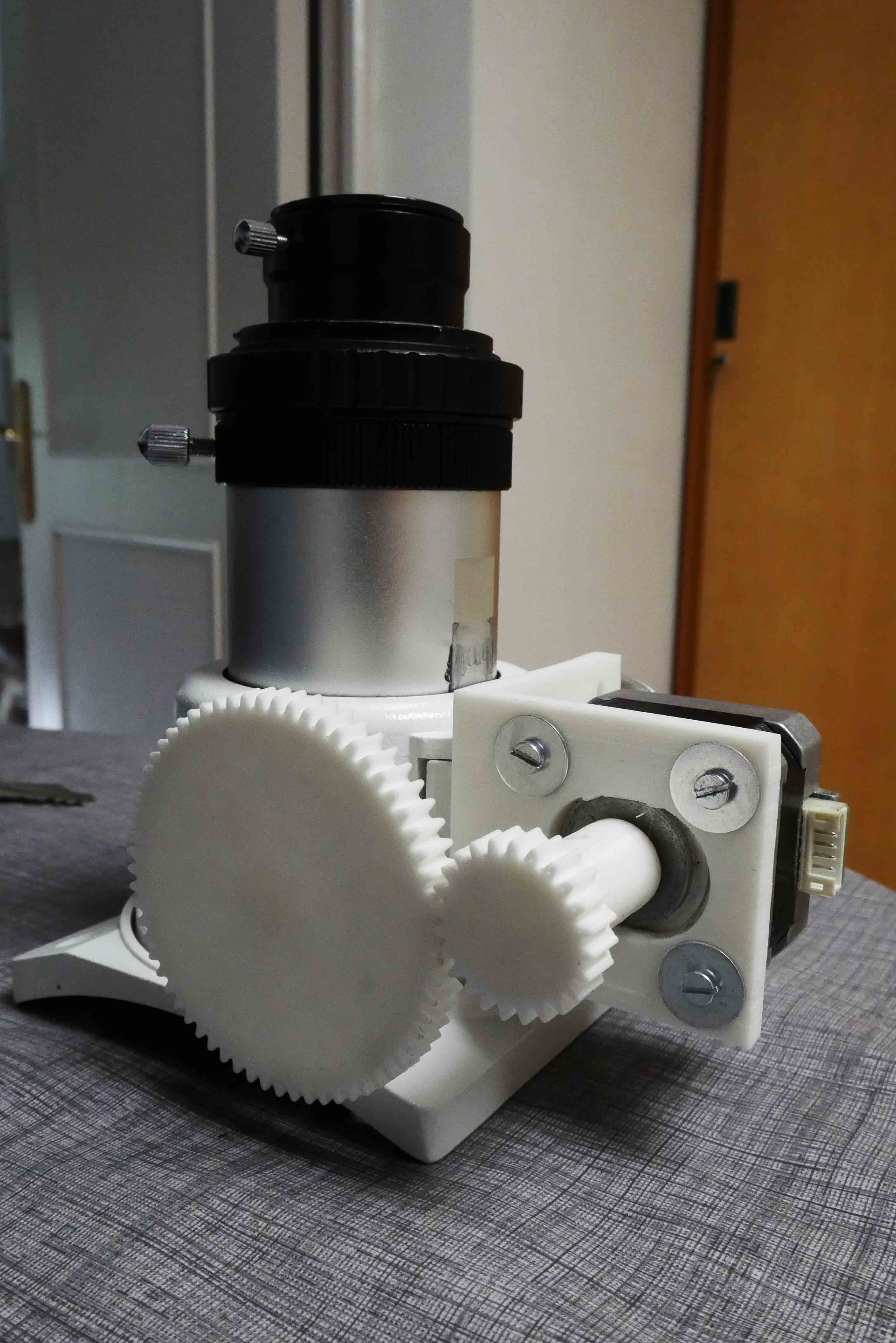

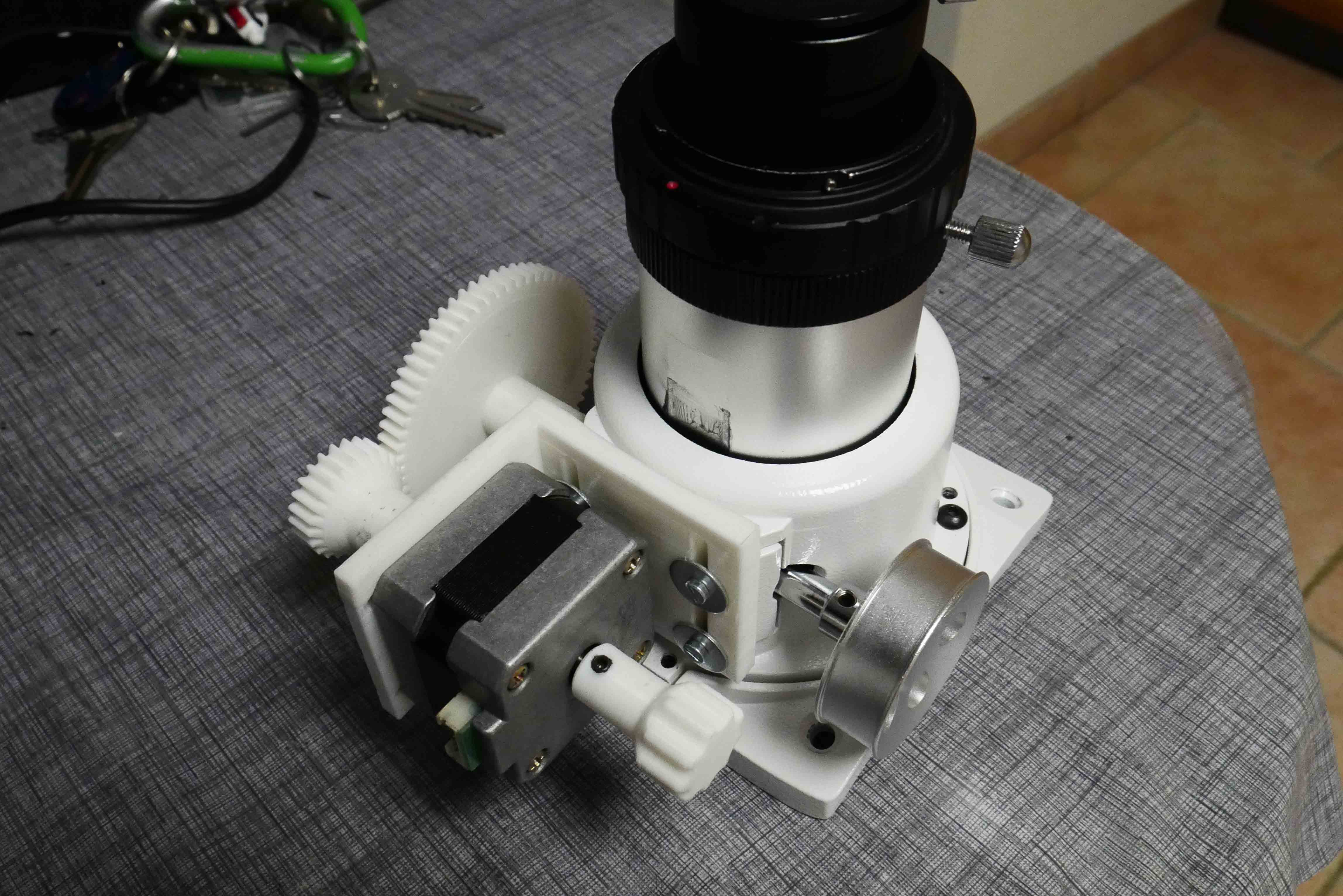

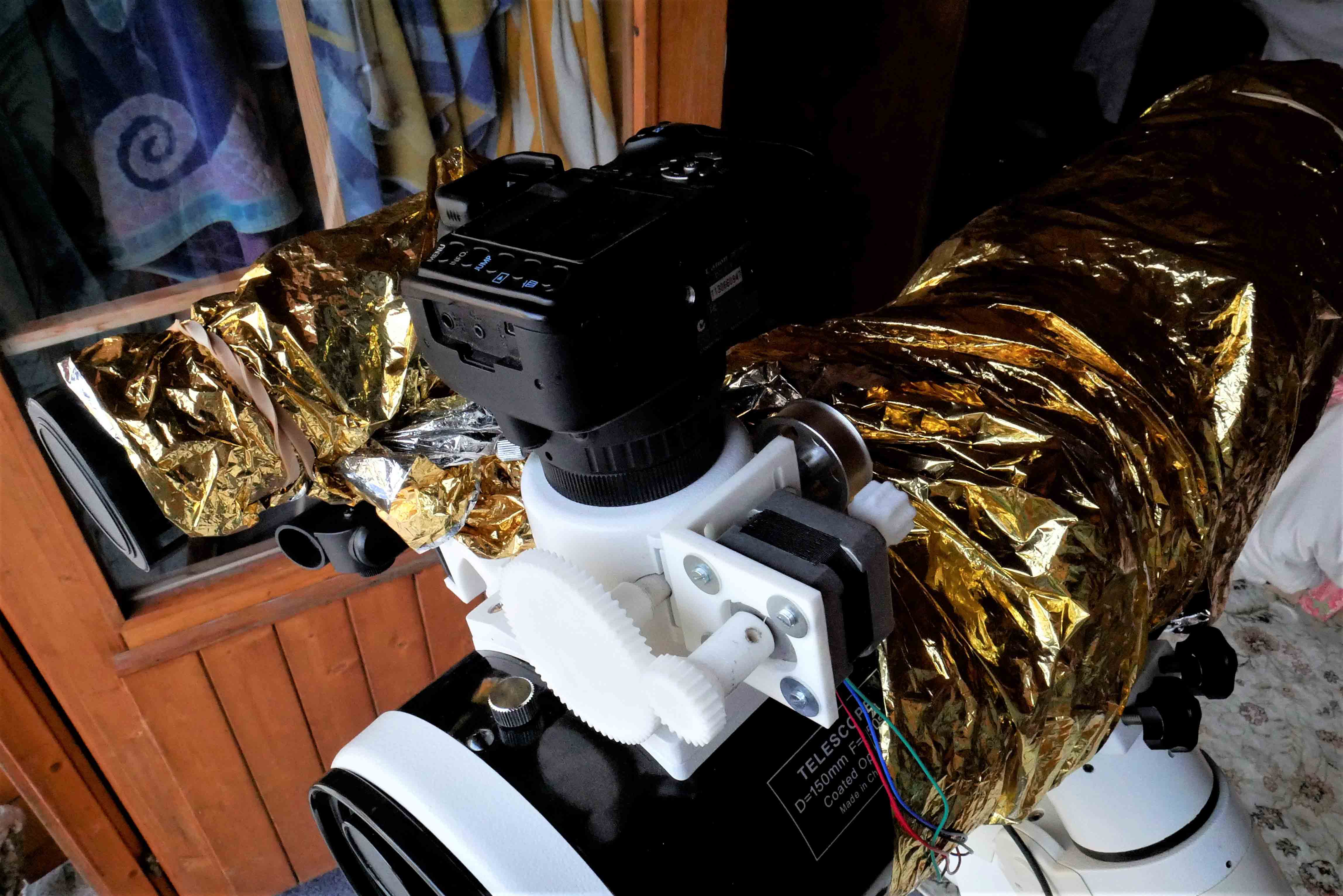

voici ma dernière réalisation :
c'est un crayford sw modifier, sur le quelle j'ai fixé un moteur pas a pas (nema17)
il permet a la fois de faire la mise au point manuellement avec un réducteur de 0.375 pour plus de précision
j'ai prévu de l'utilisé avec le soft myFocuserPro2, mais avec quelque variante dans le programme (qui permettront de rajouté une télécommande pour faire bougé le télescope)
