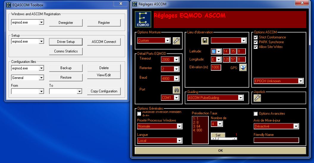

Je cherche à connecter mon HEQ5 avec le PC. J'ai le câble Pierro Astro branché en RJ45 sur le connecteur monture indiqué Hand Controller et en USB sur le PC windows7 Pro.
J'ai installé EQMOD version 2.00q et ASCOM Platform 6.4. Quand j'ouvre EQASCOM ToolBox, en cliquant sur le bouton Register, la fenêtre Success apparaît.
J'ai indiqué le bon port COM dans la fenêtre Driver Setup (réglages Ascom) et fait OK.

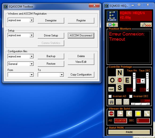

Monture allumée, je clique sur le bouton ASCOM Connect, la raquette de commande s'ouvre avec ce message d'erreur dans la raquette virtuelle : Erreur Connexion: Timeout. La monture ne s'active pas bien-sûr.
J'ai essayé via Stellarium et PHD2 Guiding, tenté aussi sur mon mini PC Windows 10, même chose... Avec mon LX200, tout fonctionne question pilotage, j'aimerais donc comprendre.
J'ai essayé avec d'autres câbles Pierro Astro, idem. Je précise, la monture fonctionne et n'est pas en panne.
Qu'est ce que je ne fais pas... pour que ce soit toujours en échec ?
Merci de vos réponses.
Olivier
Modifié par Olivier G

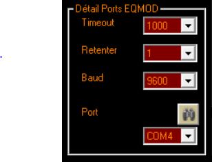

Je n'ai pas les mêmes paramètres que toi dans le pavé Détails Ports EQMOD pour ma HEQ5. Les miens sont également ceux de la notice PierroAstro du câble (à part le n° de port com qui est celui détecté par EQMOD).
Modifié par krotdebouk
Merci pour ta réponse. J'ai en fait essayé tous les Baud de vitesse de connexion, de 4800 à 12800...
Ça n'a rien changé hélas, impossible de me connecter à la monture.

Déjà les bons paramètres c'est 1000 / 1 / 9600.
Changer les associations numéros/port com ne changent rien.
Vérifie, dans le gestionnaire de périphériques, section 'Ports com et LPT' que ton port com soit existant et en 9600 bauds

Effectivement c'est 9600.
Merci à vous 2. Les paramètres sont les bons (9600...), vérifié.
De toute façon, si je ne m'abuse, les bauds n'ont pas beaucoup d'importance, tout dépend de ce que supporte la monture elle-même. Si elle supporte 9600, elle supportera 4800, c'est juste que la communication sera plus lente si on choisit 4800. Raison pour laquelle, vue que ça ne fonctionnait pas, j'avais paramétré en 4800 et oublié de le remettre en 9600 ;)
