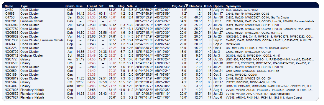

Avec l'appli Skysafari tu peux te faire ta liste, la classer ou reclasser d'un simple clic par magnitude, AD, n° catalogue, nom, constellation ou autres critères.
Tous les détails de l'objet sont en mémoire évidemment et peuvent être consultés.
Tout ce qu'il y a à faire: sélection tes objets depuis tes bouquins, entrer leur nom dans Skysafari et les mémoriser dans une liste personnelle.
Et le soir si tu veux, comme par magie tes objets et rien qu'eux s'affichent sur la carte!

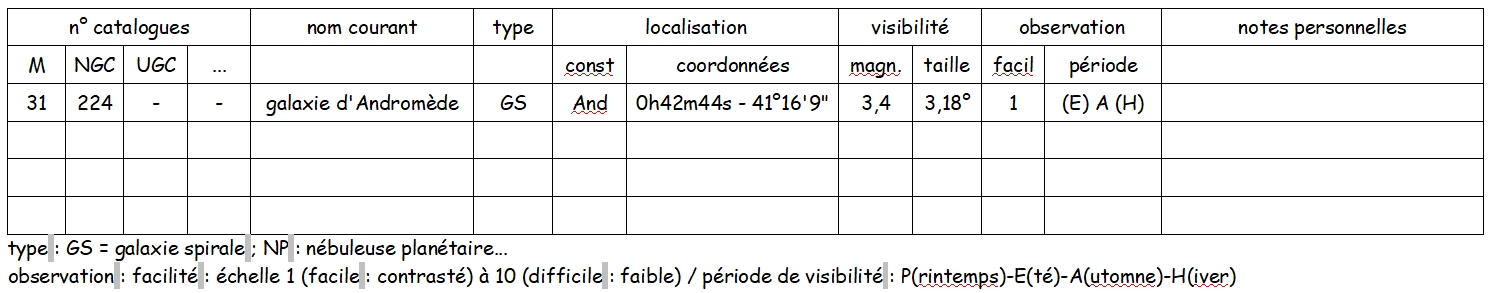

Sinon, pour préciser un peu mon projet, il s'agit de constituer un fichier de base de données qui permettrait ainsi de trier les informations dans l'ordre souhaité, avant de les imprimer dans le format que l'on veut (voir pièce jointe).
Par exemple, j'ai prévu pour ma part d'imprimer une version à double sens de lecture (le carnet serait lisible par le début et par la fin) : dans un sens avec les objets classés par constellation (puis par type, puis par facilité), dans l'autre classés par type (puis par constellation, puis par facilité).
Je vais faire des tests pour me rendre compte s'il vaut mieux une impression en noir sur fond blanc, ou l'inverse.
La partie la plus subjective est la facilité d'observation : pour cela, vos estimations seront les bienvenues. Je compte noter les objets de 1 à 10, selon qu'ils sont faciles à voir, bien contrastés (1) ou très difficiles et ténus (10).

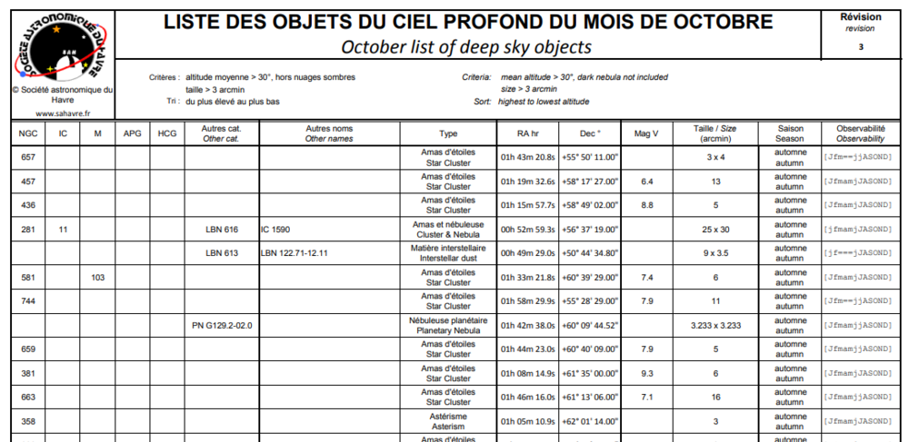

Il faut aller chez moi, il y a notamment une liste des objets basiques du ciel profond (élaborée avec soin afin d'être homogène) : http://www.astrosurf.com/bsalque/cpselect1.txt , et pour une liste plus complète, il y  a cette page : http://www.astrosurf.com/bsalque/pgc00.htm , là aussi élaboré avec soin pour être homogène (contrairement à beaucoup de listes faites à la va-vite...)
Il y a 3 heures, 'Bruno a dit :
Salut gklm, n'en jette plus, je suis inconditionnel depuis des années des précieuses listes de 'Bruno, je doute que tu puisse trouver mieux par rapport à ta demande.  Bon ciel !

Comme je patauge un peu dans toutes ces infos, et que je ne parviens pas forcément à trouver toutes les infos (même sur le site de Bruno, dans le fichier d'Albireo...), pouvez-vous m'éclairer sur / me confirmer le sens des abréviations suivantes :
- V
- SV
-Dim : dimensions données en "secondes d'arc" ?
-m* = magnitude ? et que signifie le "p" parfois ajouté ?
- Type : un document clair ou un lien expliquant toutes les abréviations ?

gklm : pour les abréviations, tu parles de quel doc ? Si c'est le Herschell 400, tout est expliqué au début.
