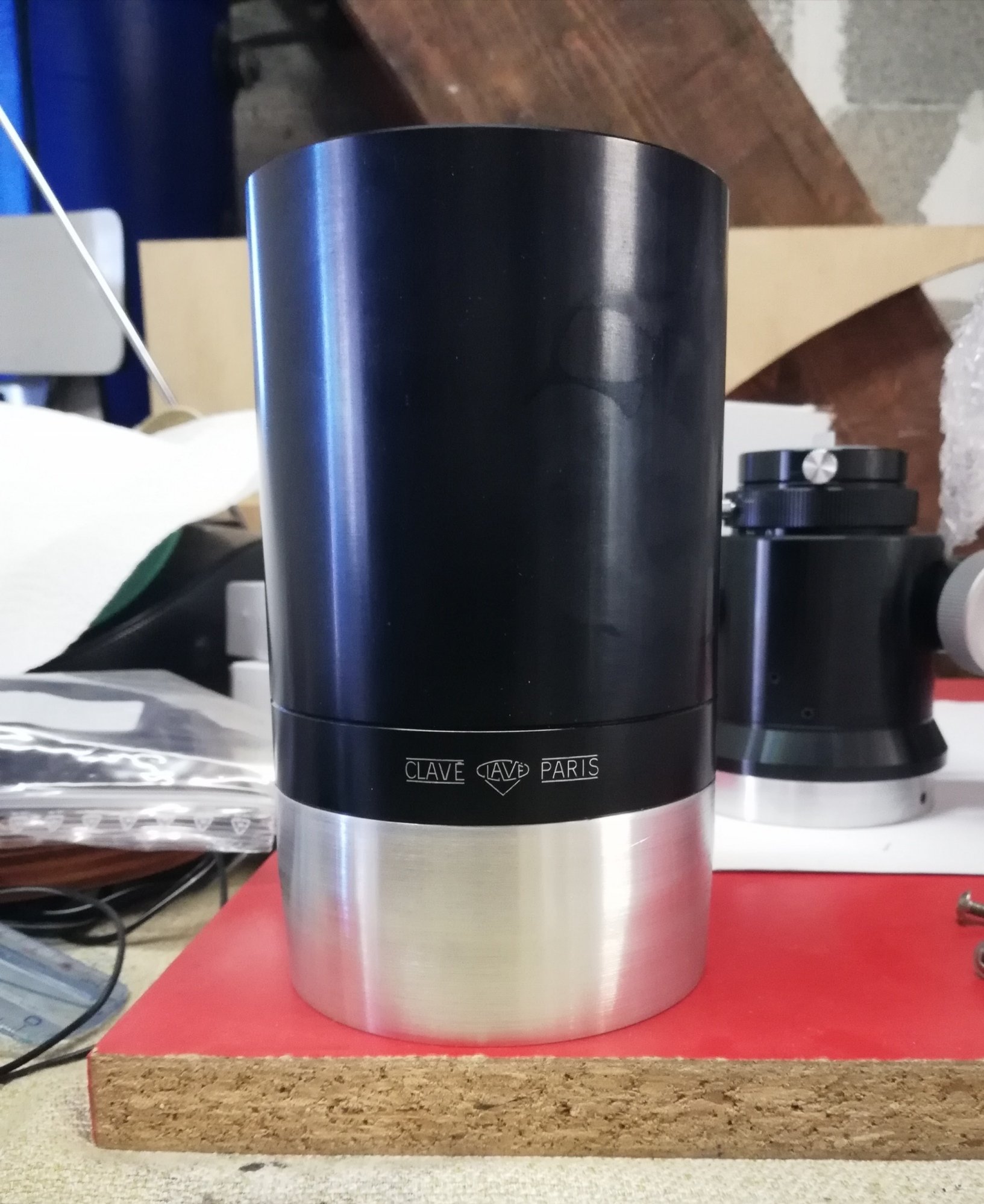

J’ai depuis quelques temps deux doublets de lunette qui n’attendent que de voir les étoiles, mais voilà, je ne me sens pas assez bon bricoleur (on parle pas d’accrocher une lampe ou de monter un meuble IKEA là) pour fabriquer les pièces des deux tubes pour ces doublets. Je peux faire l’assemblage oui, mais le tube, bagues de raccord et bafflage, bof bof, ni trop l’envie de peur de faire un truc moche et mal fini. C’est pour une 127/1200 et une 80/1200. J’ai les focusers, il ne manque qu’une beau tube fini, beau et fin entre les doublets et focusers.
Qui connaît un artisan ou expert qui peut m’aider ?
