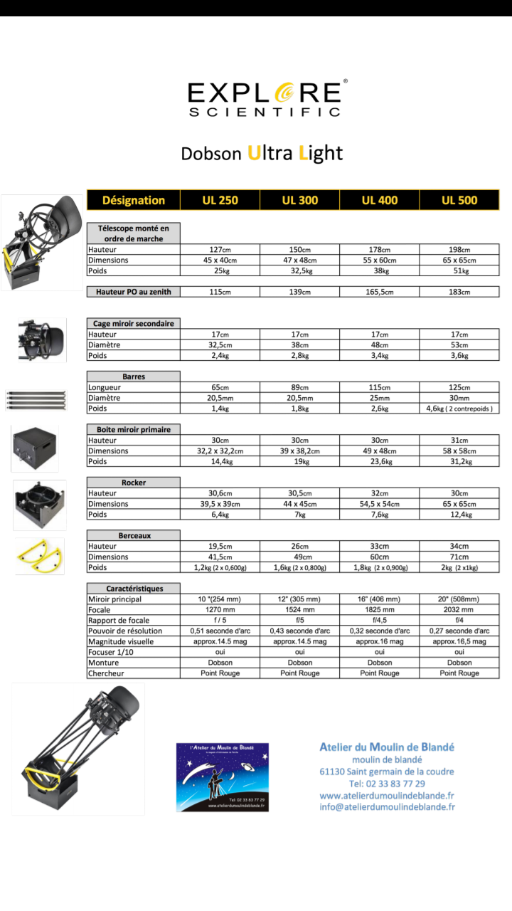

je me permets de joindre un fichier de caracteristiques bien pratiques à connaitre sur les ES fournit comme indiqué par le distributeur. si non lisible je peux l envoyer par mp.

Comment se fait-il que la magnitude maximale soit identique pour les 10 et 12" ??

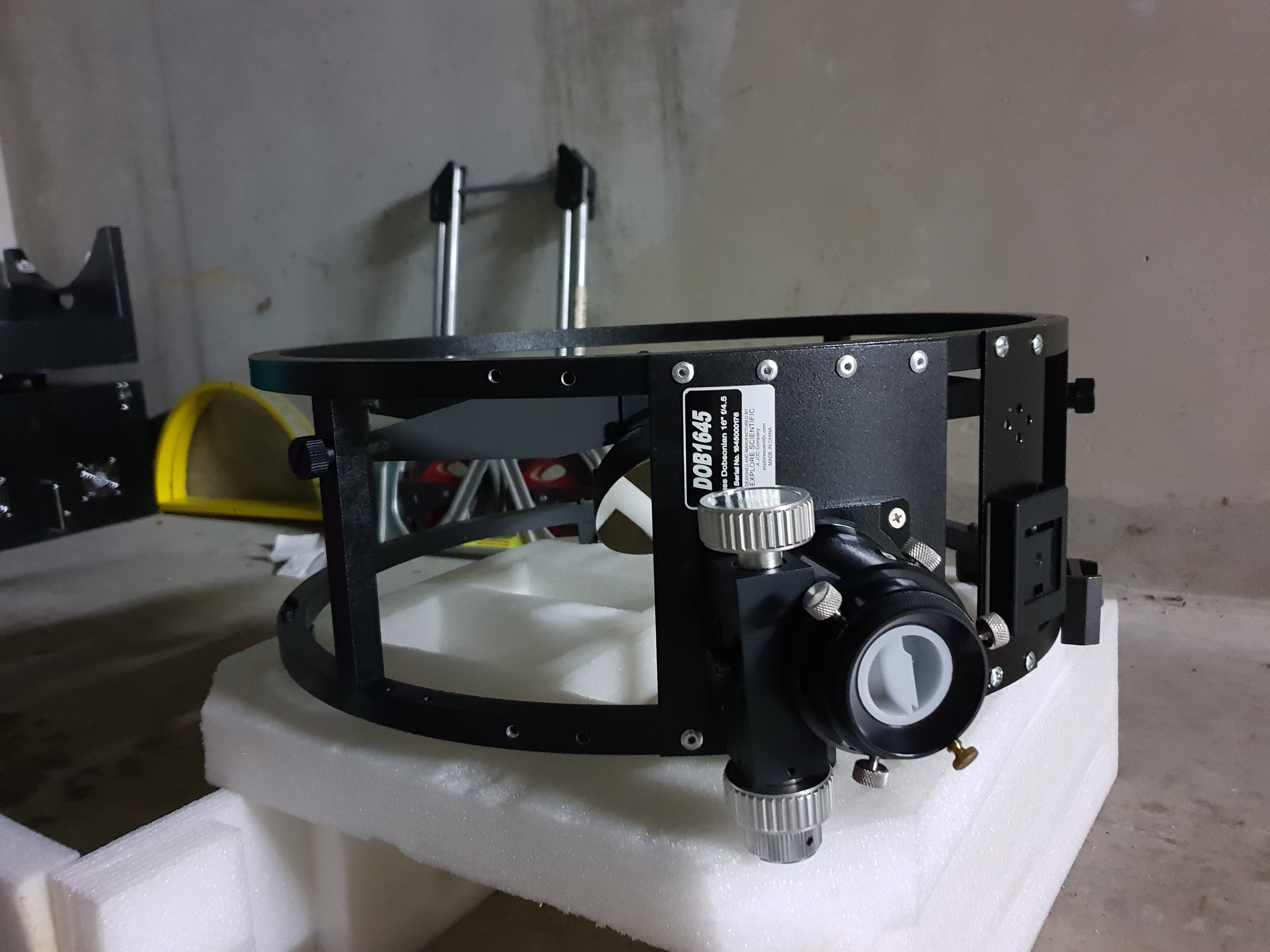

Enfin, dernière chose, après la réception de l'ES j'ai aussitôt déplacé le PO à gauche, afin de n'avoir qu'à pousser le tube pour compenser le suivi, comme je le faisais avec mes instruments précédents.
juste une erreur, mais le 10" est donné pour 14 et le 12" pour 14.4, ça reste des données constructeur et fort est celui qui fait la différence en visuel de 0.4 de magnitude.
je ferais faire pareil, le concepteur des ES doit penser que la terre tourne à l'envers ou bien j'ai pas compris la subtilité de mettre le PO à droite.
il suffit d'inverser la cage et  retourner le Po pour ne pas avoir les molette au dessus?
tu as une photo du PO à gauche?
Oui, tout simplement.
Tu peux aussi choisir de le fixer un peu plus haut, mais sur un 400 ça m'aurait obligé d'utiliser l'escabeau quand le tube pointe au zénith, du coup je l'ai remis à 45° par rapport au sol. Comme je mesure 1,80m, au zénith le PO est juste à hauteur de mes yeux.
Inconvénient en corollaire du PO à 45° : on se retrouve vite à genoux dès qu'on observe bas, surtout avec le 300, mais sur le 300 tu peux le placer plus haut vu que le scope est moins haut.
Il y aura juste quelques trous supplémentaires à percer, rien de bien méchant.

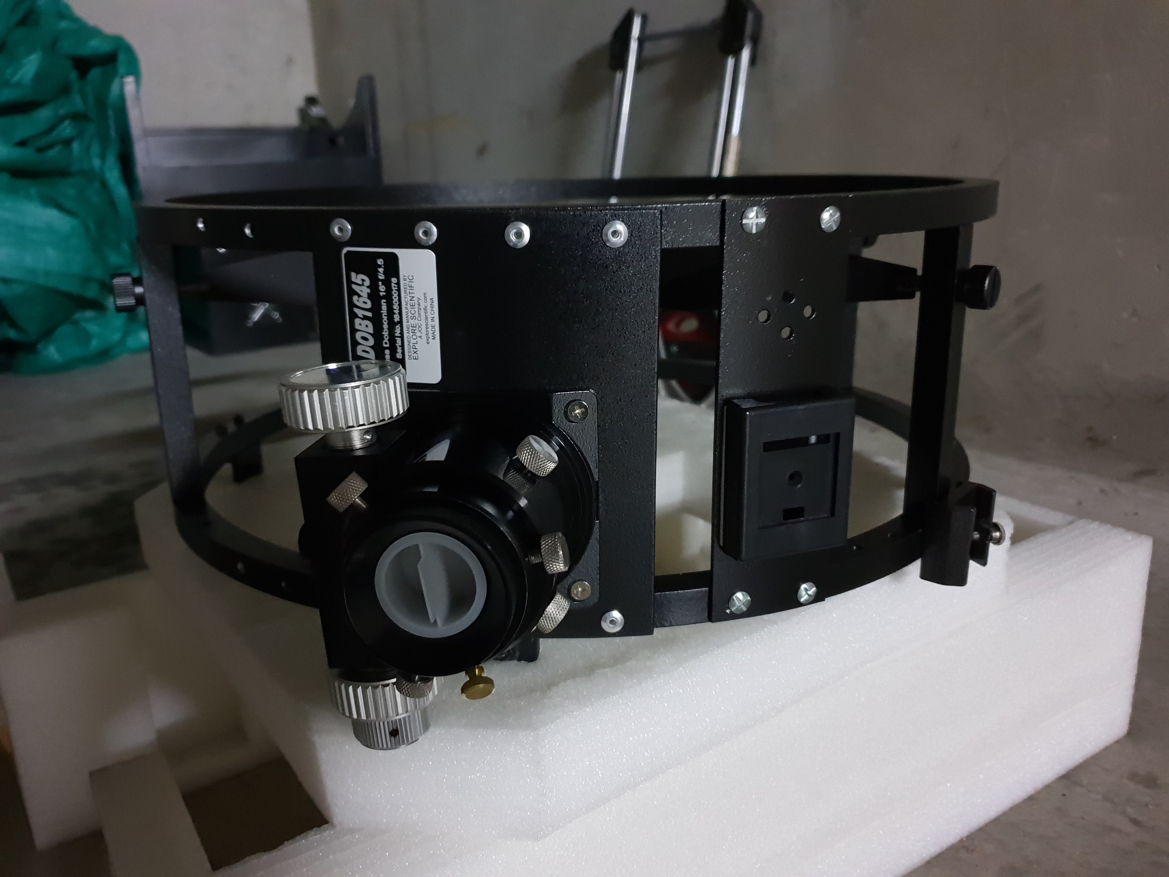

Les trous à gauche correspondent à l'ancien emplacement de la plaque à présent à droite sur la photo, supportant le support juste collé du Quickfinder, à la place de celui du viseur d'origine.
Sur cette photo, en bas à droite tu vois aussi le support du chercheur optique, mais tu peux évidemment disposer tout à ta façon :

donc tu as juste dévissé les 4 vis du  PO (voir image),
le secondaire doit être réglé après? ou il est toujours en face?
