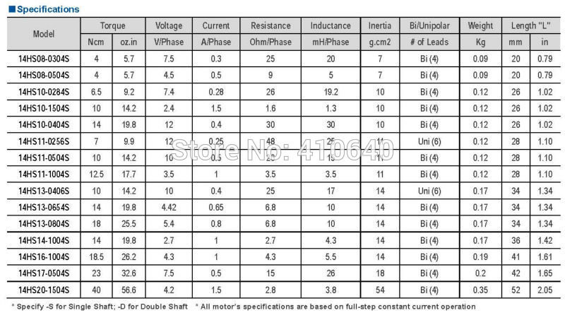

Par contre, je suis mal barré, j'avais pris un nema14 à 200 pas en terme de pas c'est loin d'être le top.

Mon nema14 tourne en principe sur du 5,4V, je lui ai balancé 9V et j'ai joué avec le vRef du driver pour limiter le courant histoire de gagner en vitesse.
Pas de chauffe coté moteur et driver...par contre je l'alimente avec un régulateur linéaire réglable et vu la différence de tension forcement, il a tendance à chauffer un peu...
Du coup, j'ai commandé un petit module à découpage qui se prêterait plus à l'expérience.

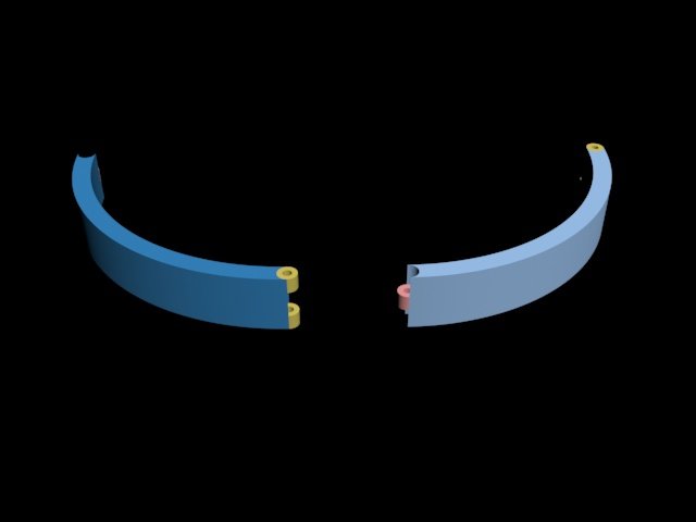

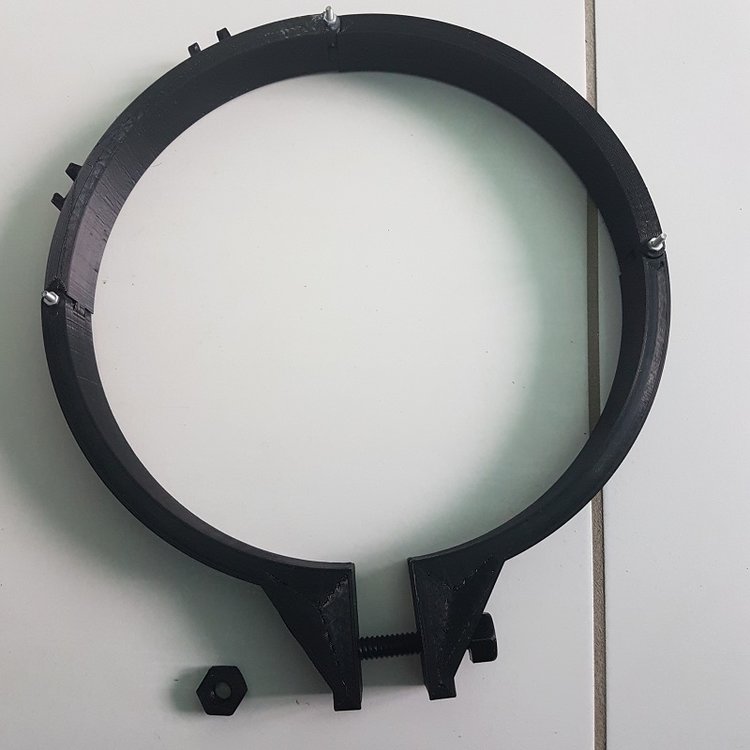

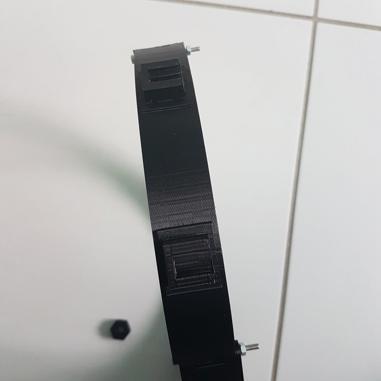

Pour maintenir le moteur ça me gonflait de toucher au PO, j'ai crée un anneau avec des fixations femelles de manière à pouvoir imbriquer tout et n'importe quoi dans le futur (support de boite, passe câbles, etc...).
Quelques photos pour imager le concept (c'est en mode impression 3D dégeu vu que c'est pour tester):
L'anneau avec 2 glissières:
L'anneau au complet:
(Après, on peut y mettre autant de glissières pour divers projets)

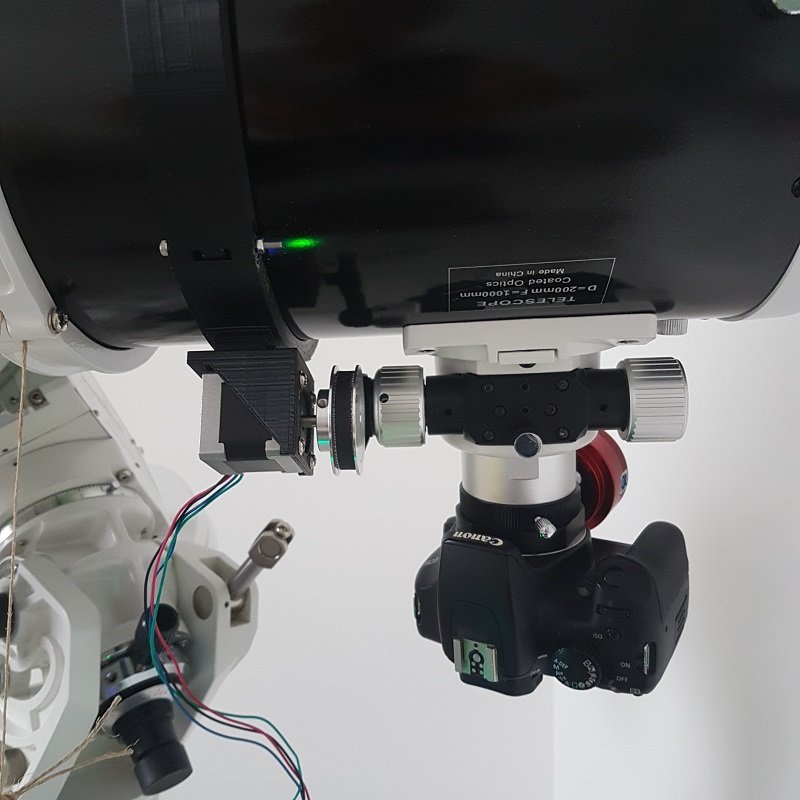

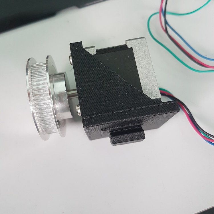

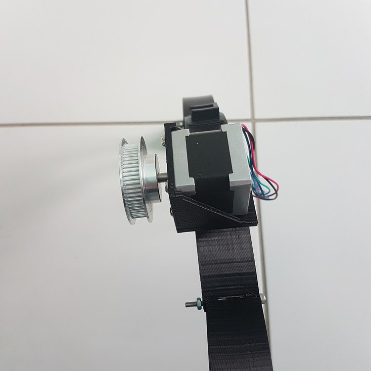

Le principe d'assemblage pour le moteur:
L'exemple du moteur fixé sur l'anneau:
L'idée est de pouvoir moduler et en plus ça permet de tendre la courroie sur le galet et la molette du PO en théorie ^^ (pas testé encore).

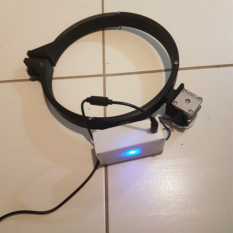

Pour les alimentations, j'ai abandonné le régulateur de tension à base de lm317 car les quelques volts (4V) le faisait chauffer un peu...je suis passé sur ce type d'abaisseur qui chauffe pas ou peu: https://www.amazon.fr/Alimentation-Abaisseur-Module-Réglable-Pièces/dp/B01MQGMOKI/ref=asc_df_B01MQGMOKI/?tag=googshopfr-21&linkCode=df0&hvadid=51049741326&hvpos=1o4&hvnetw=g&hvrand=10645623777403576352&hvpone=&hvptwo=&hvqmt=&hvdev=c&hvdvcmdl=&hvlocint=&hvlocphy=9054970&hvtargid=pla-277710841427&psc=1

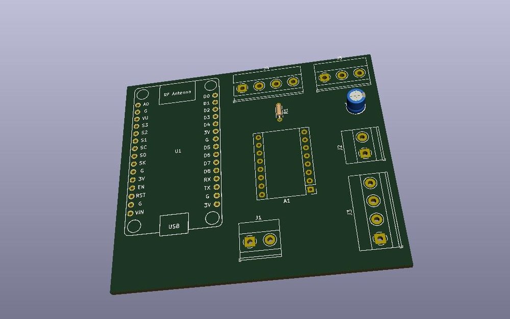

Un petit proto sous KiCad en mode minimaliste pour remplacer la platine de proto histoire que ce soit plus propre ;)
Voilà, c'est tout pour le moment ;)
Ca marche impeccable avec cet anneau et le moteur.
Le moteur est suffisamment puissant pour gérer l'APN et le DO avec la cam.
Reste plus qu'à peaufiner le reste.
Le plus fun dans l'histoire, c'est de s'amuser avec pas grand chose :D

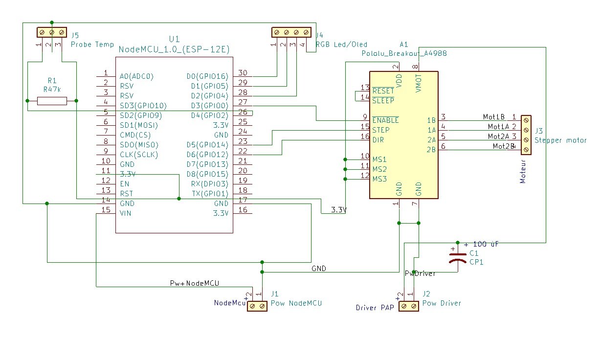

Ok pour le driver, j'ai pas changé le modèle et il est toujours configuré en 1/16: il faut que les 3 broches (ms1/ms2/ms3) soient sur le 3.3V pour le 1/16.
Pour l'alim, je trouve cet abaisseur de tension au top ! du coup, je m'en sers que pour alimenter le node MCU sur le Vin/GND.
Dans l'aprém, j'ai viré le régulateur que j'avais mis pour le module wifi et le moteur/driver.
Je régulais en 9V (tension nominale VMot du driver) et avec l'abaisseur, j'alimentais donc les deux...
Là, je m’embête plus, avec ce driver, je peux alimenter mon moteur PAP qui est prévu pour du 5.4V en 12V (mon alim principale) suite au réglage Vref du driver (Ref moteur PAP:14HS13-0804S).
En gros, ça donne ça:
C'est très minimaliste car je voulais pas me prendre la tête avec une tonne de compo ;)
Pw NodeMCU ->sortie abaisseur de tension réglé à 6V
Transfo 12V -> Pow Driver & abaisseur de tension.
J'ai mis en boite la platine d'essai (en PLA...l'ABS marche mal avec mon imprimante->PETG Noir en commande ) avec le module RGB:
Bleu: alimenté et en attente de configuration réseau (une fois défini, l'IP du module est sauvé, suffit de faire 'Exit' dans l'interface oueb ou peut être ajouter un bouton par la suite ?)
Rouge: driver mis en pause ou hors tension.
Vert: Moteur PAP alimenté en rotation ou en attente.
Coté code, je met ça au propre et je le met en ligne ensuite ainsi que les plans quand tout sera ok et impeccable.
Là aussi, on pourra pas faire plus simple ;)
