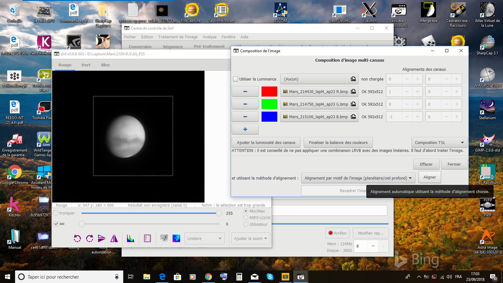

Pour la technique avec une caméra monochrome, comment tu traites pour avoir ta mars en couleur?
Tu joue avec tes couches mais comment?

Avec la cam mono tu fais trois image une par filtre RGB puis tu compose une image couleur en assemblant les couches avec iris ou Siril la roue a filtre est très utile :)
ci joint les fichier si tu veux t'entrainé ;)
