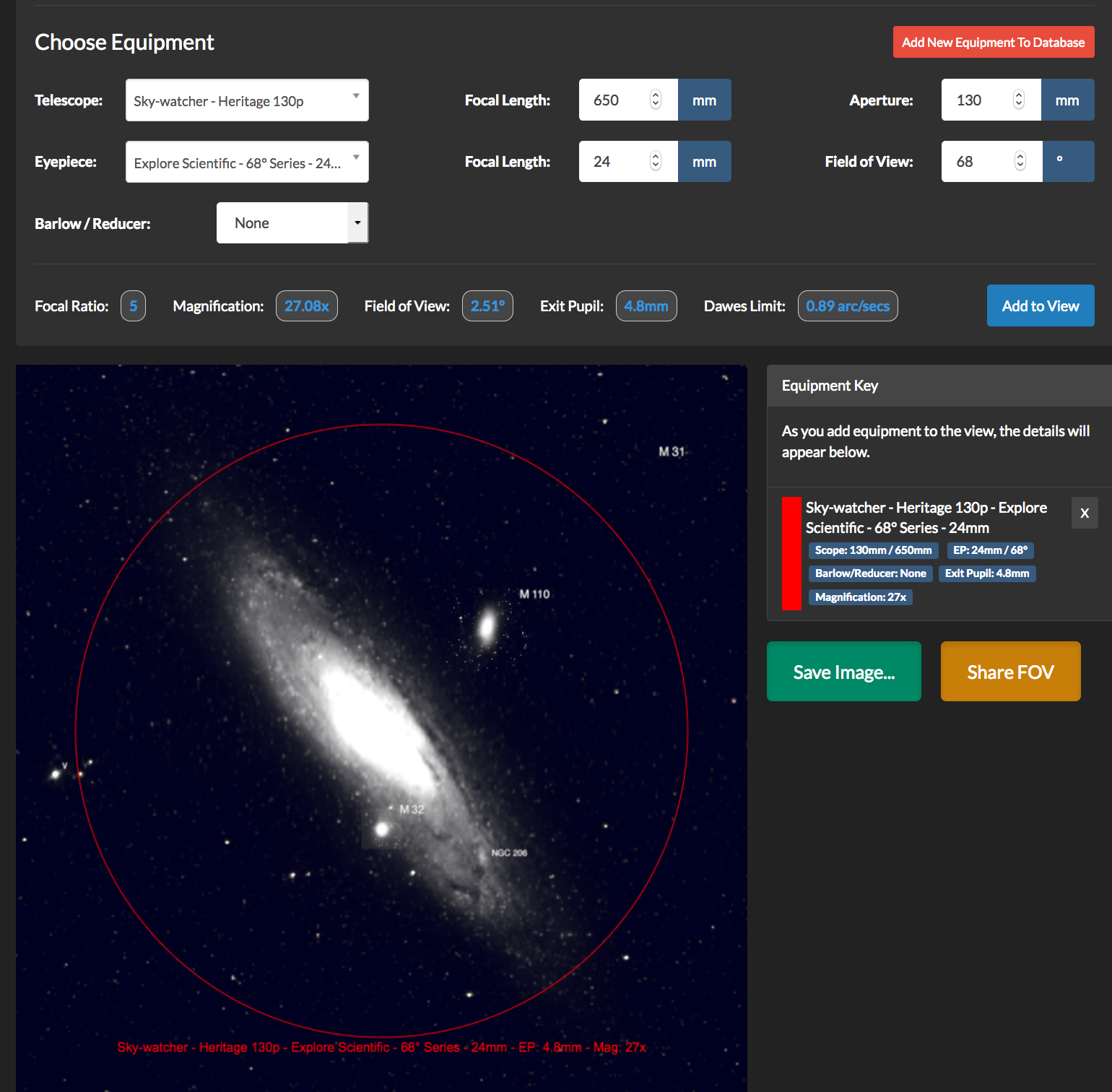

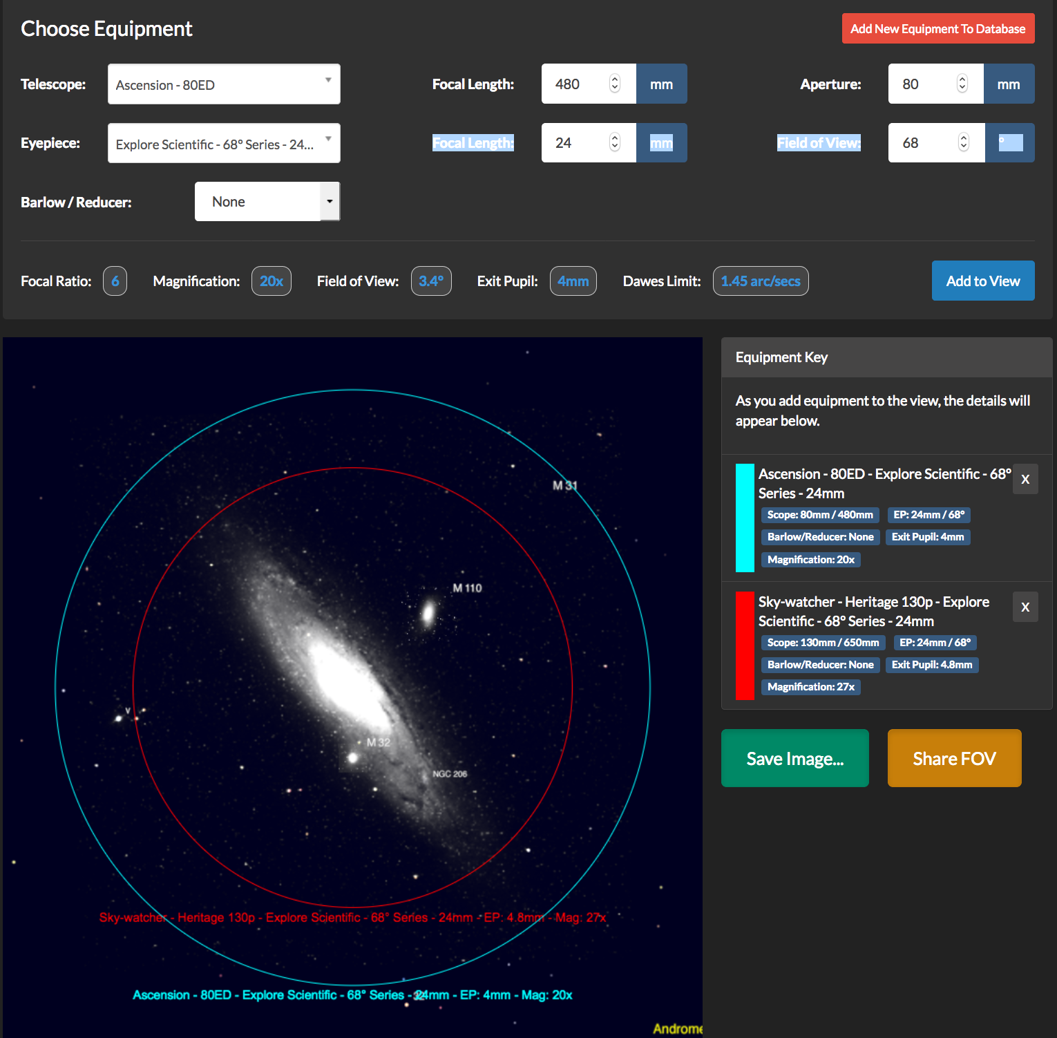

Côté champ apparent, on atteinds 2,5° avec un 24mm 68° ce qui a l'air plutôt bien des retours que j'en ai.
PS : attention le rendu de la galaxie ne ressemble pas du tout à ça malheureusement.
Pour un peu plus de simulation, je t'invite à regarder ces deux liens :
80ED : https://www.stelvision.com/simulateur-telescope/visu.php?D=80&F=480&FD=6&type_choix=manu&f_1=24&f_2=10&f_3=3&f_4=&f_5=&champ_nom=68&champ_alt=&cibles=lune%2Csaturne%2Cpleiades%2Corion%2Candromede%2Cchiens&simu_personnalisee=Simuler
130P : https://www.stelvision.com/simulateur-telescope/visu.php?D=130&F=650&FD=5&type_choix=manu&f_1=24&f_2=10&f_3=3&f_4=&f_5=&champ_nom=68&champ_alt=&cibles=lune%2Csaturne%2Cpleiades%2Corion%2Candromede%2Cchiens&simu_personnalisee=Simuler
