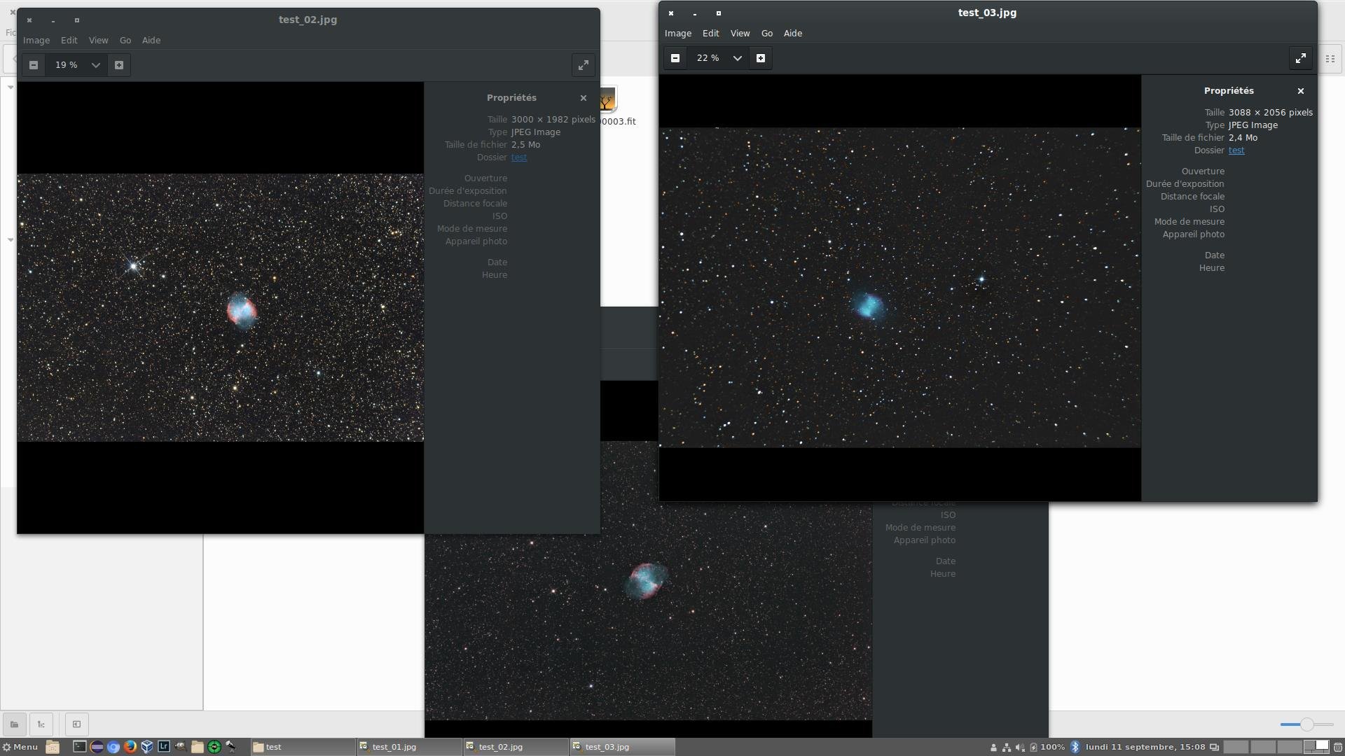

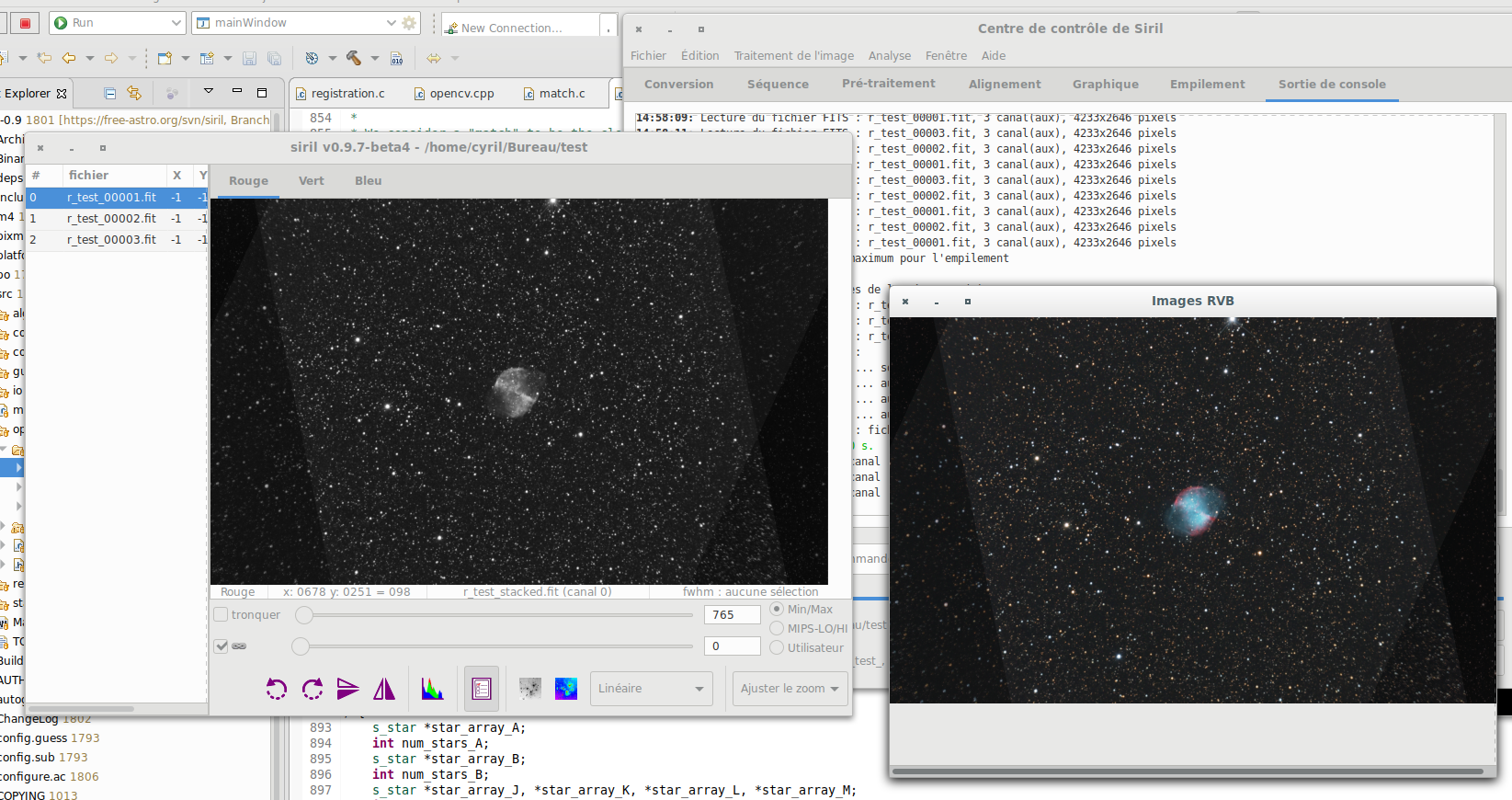

M27_1.thumb.jpg.6f8c31c15c5b240d5213d43cb38329ef.jpgM27_2.thumb.png.362d30672531055747338693cb8bbba9.png
Il y a 1 heure, lock042 a dit :
Oui. Bon des fois ca merde. Il faut bien choisir l'image de référence et surtout si possible normaliser les images de la séquence (onglet séquence, exportation)
Ahhh, alors ça c'est une super nouvelle.
Donc d'après ce que je vois sur tes copies d'écran, à partir de 3 images faites avec des setups différents a priori, avec un échantillonnage différent, tournées différemment, et avec un champ pas forcément identique, SiriL est capable d'aligner ces 3 images et de les empiler ?
Dans ce cas, ya même pas besoin de s'emmerder avec du plate solving alors ?
