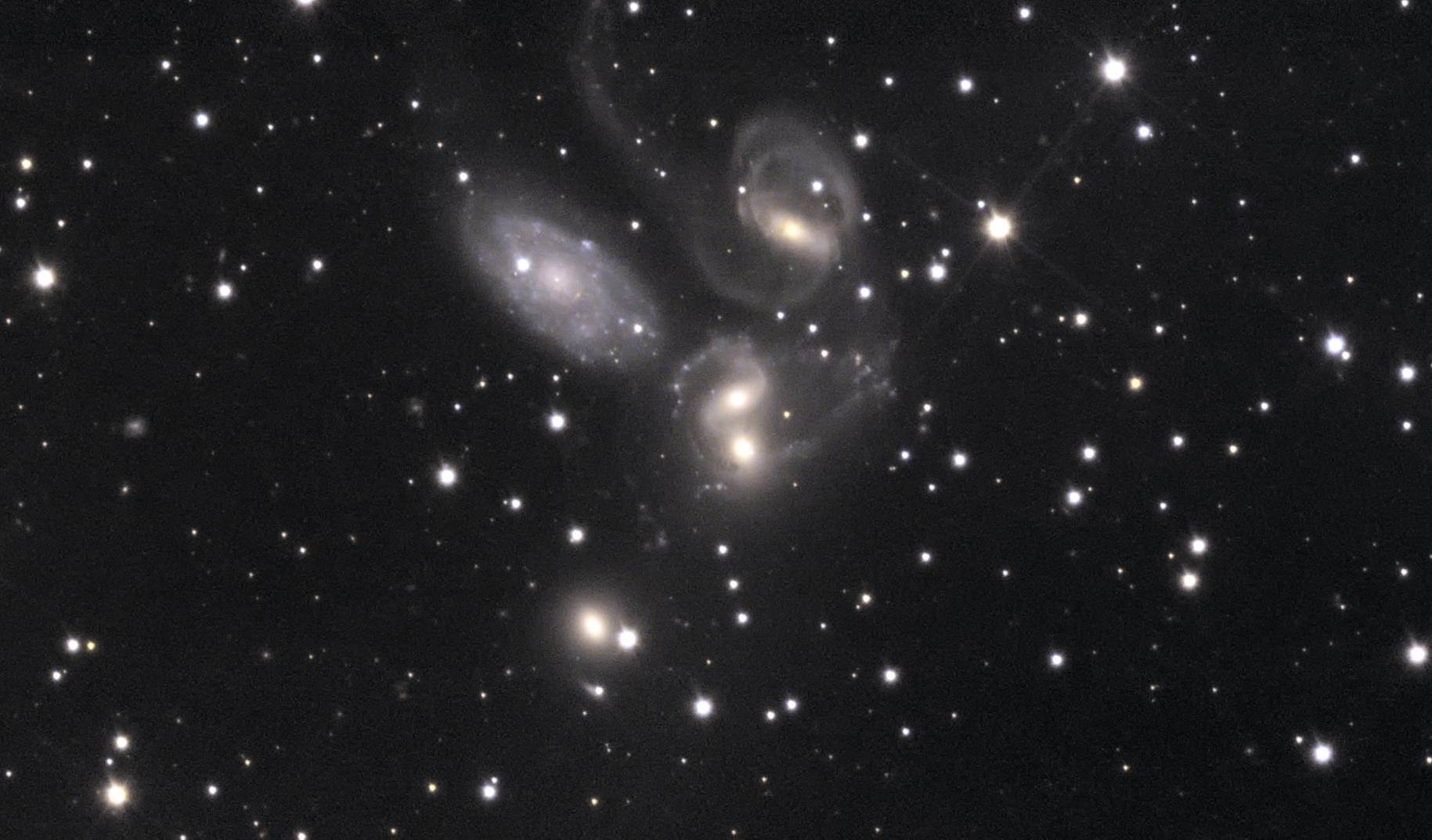

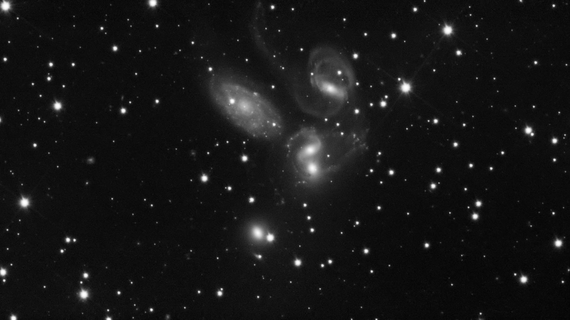

Je ne suis pas peu fier de vous présenter l'aboutissement d'un assez gros projet : trois nuits complètes sur le célèbre Quintette de Stephan en poses courtes. Le traitement m'a demandé beaucoup de temps, et je n'en suis pas totalement satisfait, mais tant pis, j'en ai marre :D
Alors je sais, c'est déjà la troisième fois que je rends visite à cette cible, mais je pense que ce petit groupe en vaut la peine. Et puis comme c'est mieux à chaque fois... :D
Le seeing était très bon, estimé entre 1.0" et 1.8" selon les périodes ; j'arrive à environ 1.3" après empilement.
J'avais prévu 2 nuits pour le N&B et une nuit pour la couleur, malheureusement j'ai dû me contenter d'1h par couche au total à cause de soucis mécaniques et météorologiques ^^
Donc au final 13600x2" pour la couche noir et blanc, 500x4" pour le bleu et idem pour le rouge, vert synthétique. T250/1300 maison , QHY290 refroidie à -10°C, correcteur GPU 4 lentilles... qui dépasse dans le tube ce qui explique la forme bizarre des étoiles ( c'est un problème en voie de résolution pour les prochaines sessions )
Sans plus attendre, les images présentées à 140% si vous cliquez vers la full :

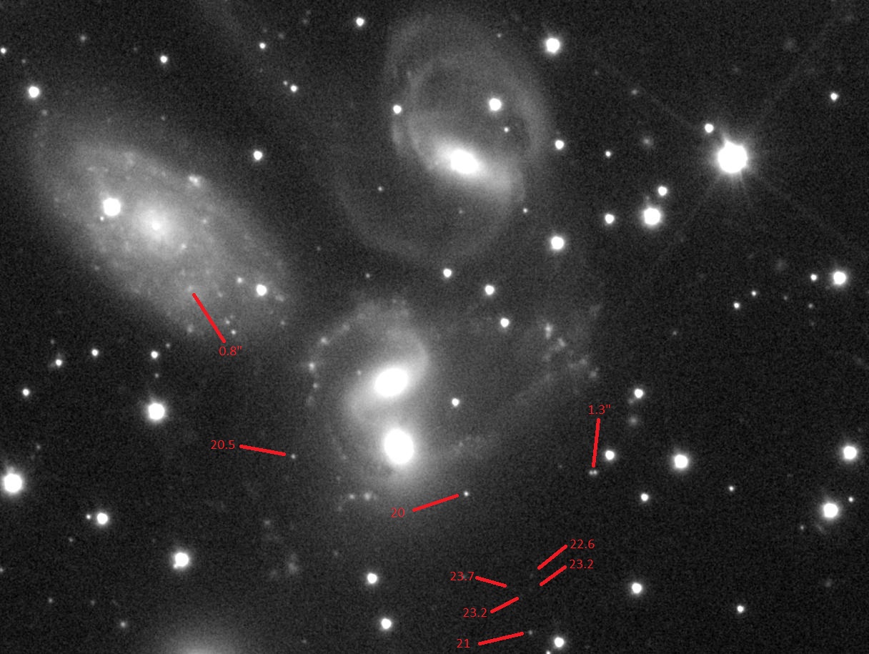

Bon alors comme j'aime bien les chiffres, sur une telle image j'ai voulu chercher ses limites.
Les catalogues venant à manquer au delà de la magnitude 21, je me suis basé sur le catalogue GAIA pour caractériser quelques étoiles entre magnitude 20 et 21, puis j'ai mesuré la brillance d'un petit groupe d'étoiles faibles au centre du champ pour en déduire leur magnitude ; les étoiles ont été "vérifiées" ensuite sur une image pro.
En terme de séparation, je me rapproche des limites de l'instrument...
Un crop à 200% anoté :

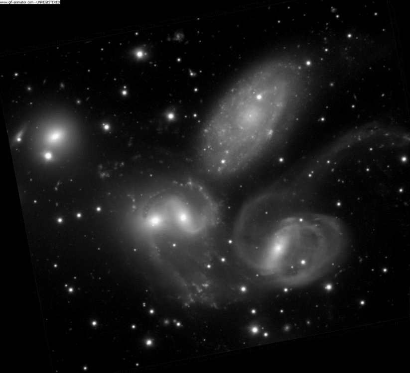

Et puis comme j'aime bien les comparatifs, j'ai voulu aller voir ce qui se faisait chez les pros. Bon pas Hubble, il triche lui :D non, j'ai plutôt trouvé une image acquise en 2004 par le télescope GEMINI North ; 8m de diamètre quand même le bestiau.
https://www.gemini.edu/gallery/media/stephans-quintet
Alors c'est clair qu'en sensibilité l'image parle d'elle même ( d'autant que c'est fait en 18mn chrono ), mais...

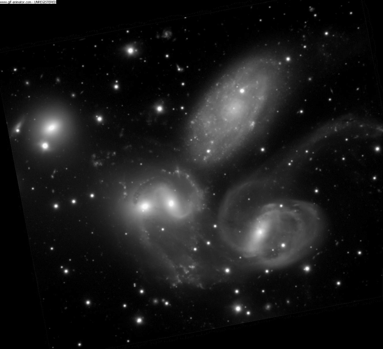

Comme je l'avais fait pour M51, j'ai réalisé une petite animation afin d'observer d'éventuels changements. L'image GEMINI datant de 2004, on y voit quelques étoiles qui se baladent. Mais ce qui m'étonne le plus dans tout ça, c'est de voir à quel point j'en suis proche en résolution. Certes mes détails sont brouillés dans le bruit, mais ils sont bien présents ; c'est particulièrement évident sur les zones brillantes. Avec quelques milliers d'heures de pose en plus, j'aurais peut être un résultat comparable... :D
Copyright :  "Gemini Observatory/Association of Universities for Research in Astronomy"
Alors certains diront que ouiiiiiiiiii, mais c'est faciiiiile, t'as un peu réduit l'imaaaaage, et puis toi tu rajoutes de l'accentuationnn...
Certes. Mais d'abord, je m'en fous, na. ;)
Bon pour terminer, je ne suis pas vraiment satisfait de mon traitement, je trouve que la réduction du bruit "bouffe" trop de trucs, mais je n'arrive à rien de mieux avec ce que j'ai... donc si quelqu'un veut s'amuser avec un TIFF, je peux fournir ;)
