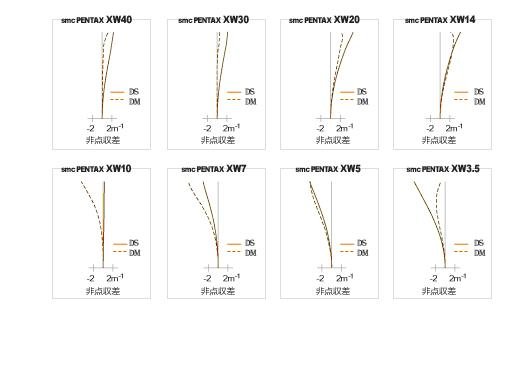

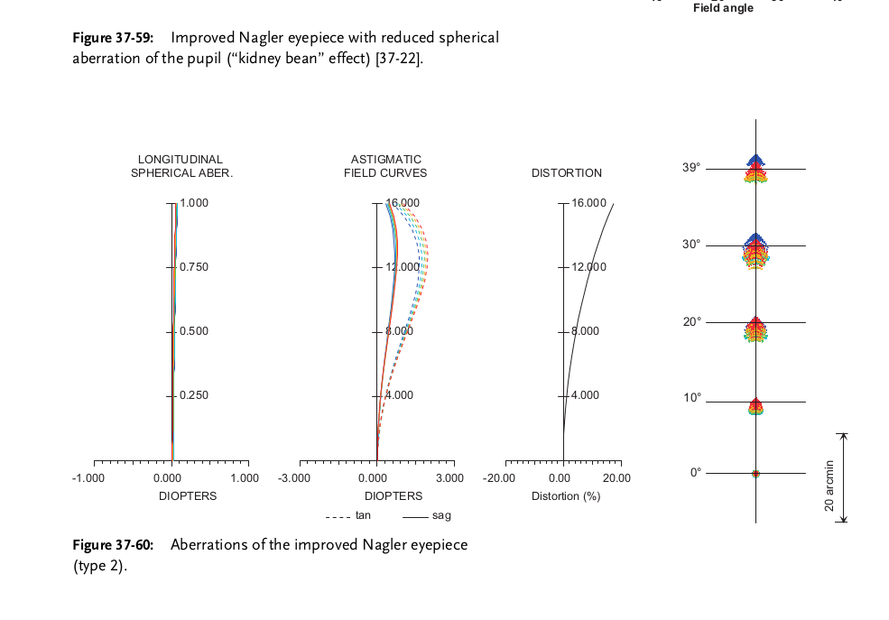

Pour un oculaire, le piqué est fortement dépendant de la montée d'astigmatisme quand tu t'écartes du centre.
Cela entraine une apparition d'un focus sagittal optimal différent du focus tangentiel : zone de mise au point floue non rattrapable.
220px-Astigmatism.svg.png220px-Astigmatism_observation.jpg  220px-Astigmatism_text_blur.png
La dépendance entre les acuités des observateurs fait que ce point apparait a quelques % de différence sur le champ maximal. (effet de seuil de discrimination de l’œil)
L'indication que je donne est tirée des retours utilisateurs et c'est une moyenne.
Exemple de correction efficace pour un "oeil normal" (3 dioptries max), sur le pentax XW, l'échelle est indiquée à 2 dioptries sur le bord.
Il est déconseillé que l'une des courbes (astigmatisme, celle du centre pour le nagler) sorte de l'intervalle des 3 dioptries et que la différence entre les deux atteigne cet écart.
Nagler2.png.f0a5195fea764cdf0dbedc1091475fb3.png272463330_pentaxXW-astig.jpg.d68a61c73354d13e0ef3648085ebf165.jpg
Note : l'orientation positive ou négative des deux courbes donne une orientation à l'utilisation des oculaires car cela leur donne une courbure de champ moyenne.
En positif : adaptation aux réflecteurs, en négatif aux réfracteurs (et aux SCT et Mak : là je ne suis plus sûre)
Un oculaire générique est en général calé vers -1 dioptries (à gauche) et dispose d'un étage d'aplatissement de champ.

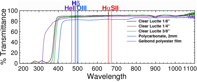

Les oculaires SV BONY sont vendus à prix cassé par leur fabricant et détaillants chinois car c'est un pseudo-raté de Celestron.
Une lentille de chacun de ces oculaires contient en effet une lentille en plastique (polymère) alors que d'habitude ce ne sont que des lentilles en verre minéral.
Les astronomes amateurs ont alors eu peur en apprenant cela et ne voulaient donc pas en acheter. Ces oculaires se vendaient ainsi mal et Celestron a laissé sur les bras de ses sous-traitants chinois les stocks d'oculaires déjà fabriqués.
Ces derniers écoulent donc la marchandise à bas prix pour ne pas perdre trop d'argent et limiter les pertes financières.
Malgré tout, ces oculaires semblent bons en qualité.
Mais il faudra attendre des années pour constater l'état de vieillissement de cette fameuse lentille en polymère.
C'est un peu dommage, les lentilles en PMMA (ici Lucite) sont de haute qualité (1/8"~3mm) voici les courbes avant traitement optique. J'ai eu en prêt par mon opticien des verres classiques pour lunette de vue en PMMA, les traitements optiques de maintenant sont bluffants.
