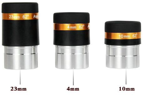

Le 15/06/2020 à 01:42, kissiamena a dit :
Sinon, pour les 23, 10 et 4mm 62° avec lentilles organiques
le 23 est très capricieux pour le placement d'oeil et ne me convient pas du tout à l'usage. Peut-être trop de tirage d'anneau / relief d’œil et sans bonnette c'est difficile. À ce prix, on peut pas tout avoir ! À essayer avec des lunettes ?
le 10mm est vraiment très bien niveau confort, super en bino avec ce poids plume !
le 4mm est trop fort et je n'ai pas trouvé les conditions pour l'utiliser ; quand le ciel s'y prête, le réflexe est plutôt de sortir le XW 5mm, je sais pas pourquoi...

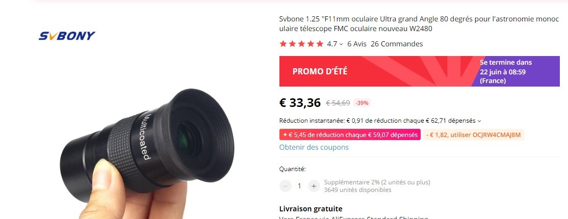

J'ai le 10 il n'est pas mauvais vu le prix. Après il ne faut pas s'attendre à une grande qualité de construction sur ces oculaires, les jupes sont "light" comme tout le reste mais bon ils font le job. Chez eux celui ci me semble pas mal.

Concernant ces oculaires 4, 10 et 23mm, j'ai la série: le 4mm n'est pas piqué, il est un peu mou à l'image, je m'en sert pour collimater; le 10 et le 23 sont très lumineux, très transparents et ont un bon piqué. Mais c'est vrai que la construction est un peu "cheap"; un avantage est qu'ils sont très légers..
