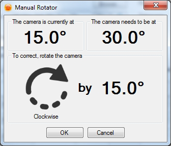

Sur Sequence Generator pro, il y a une fonction que j'aime bien qui consiste à associer un rotator "manuel" avec le plate solving. Cette fonction permet d'orienter la caméra à la main en suivant les instructions de SGP jusqu'à obtenir l'angle désiré.
Ma question est de savoir s'il existe une solution équivalente sous Ekos ou un moyen simple d'obtenir le cadrage désiré.
