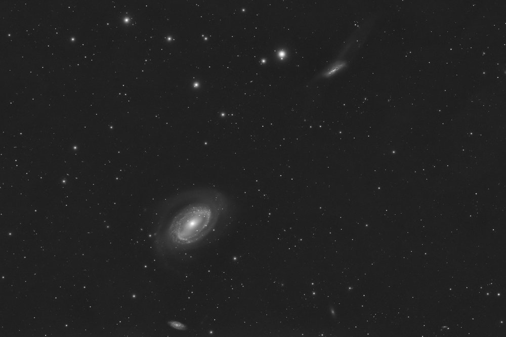

Regarde cette image, faite à 700mm de focale et seulement 30x 120s de pose (avec traitement) :

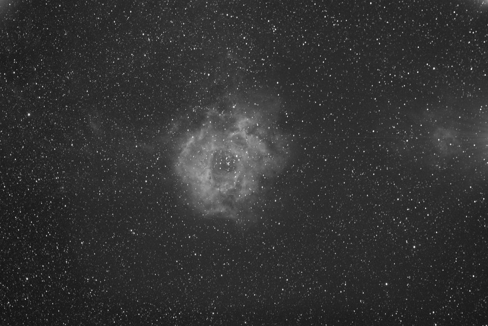

Sinon voici une unique pose de 10 minutes sans traitement, l'amp-glow n'est pas si violent
Rosette.jpg.f74ad80851f874e88a140e74eebd

Pour mon projet,  les images les plus instructives restent  celles  du blog avec 30 secondes de pose et la lunette
de102 mm, à F/D 7 natif si j'ai bien compris. De mon coté si je m'arrête sur un F/D de 3.5 j'ai à priori 4x plus
de lumière qu'à F/D 7 donc un  temps d'expo  divisé par 4  soit 7.5 secondes pour un résultat similaire.
OK,je  compare un peu des choux et des carottes (champ différent, instruments différents) mais ç'est juste pour
avoir une idée même approximative.

Attention c'est pas mes images, j'ai glané ça en face (Utopix d'ailleurs pour la seconde).
Je saurais pas te dire pour l'anti-ampglow, je testerai ça quand j'aurai la caméra.
