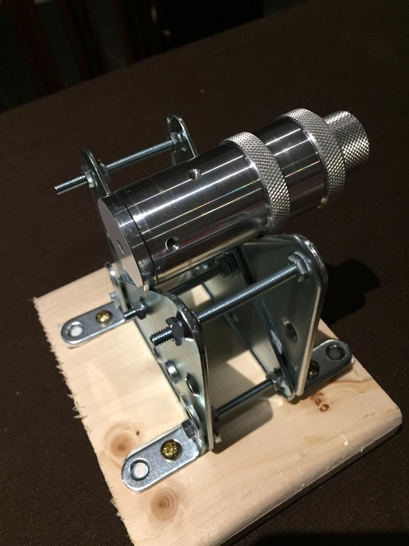

Facile: tu le tournes dans le PO (en l'appuyant bien dans le PO) et t regardes si le point sur le miroir principal décrit un cercle ou reste au même endroit. Les tolérances pour le réglage de l'inclination du secondaire sont assez grandes (mais pas si tu fais de la photo du ciel profond), donc si le cercle décrit est de quelques mm ce n'est pas un désastre. Par contre ça rendra l'utilisation du faisceau de retour un peu ardu (parce que ça ne marche que quand le faisceau est pile poil au milieu, alors que si le laser est décollimaté le "bon" réglage, c'est quand le milieu du cercle est au milieu du primaire, ce qui met le faisceau au mauvais endroit pour utiliser le faisceau de retour pour régler le primaire...
Si ça ne décrit pas un cercle mais ça part dans tous les sens, c'est la tenue dans le PO ou le réducteur 2"-1,25" qui est suspecte (alors voir le conseil d'Olivier au sujet d'un bon réducteur).
Sinon, sans télescope, il suffit de le poser sur un bloc "V":
67fcbaa1fab624c151171e959dd0b9dc_preview
ou similaire (même les bricolages farfelus marchent très bien):

mon bloc "V" pour vérifier le HG défectueux il y a 1 an:

ce que je disais ci dessus, ça permet de détecter un problème, mais pas pratique du tout ni assez précis pour le réglage ensuite.
C'est là qu'il faut un Vé. Les collègues on montré quelques montages très simple et intéressants afin que notre ami Ubuntu ait une idée de comment procéder si il avait à le faire.
