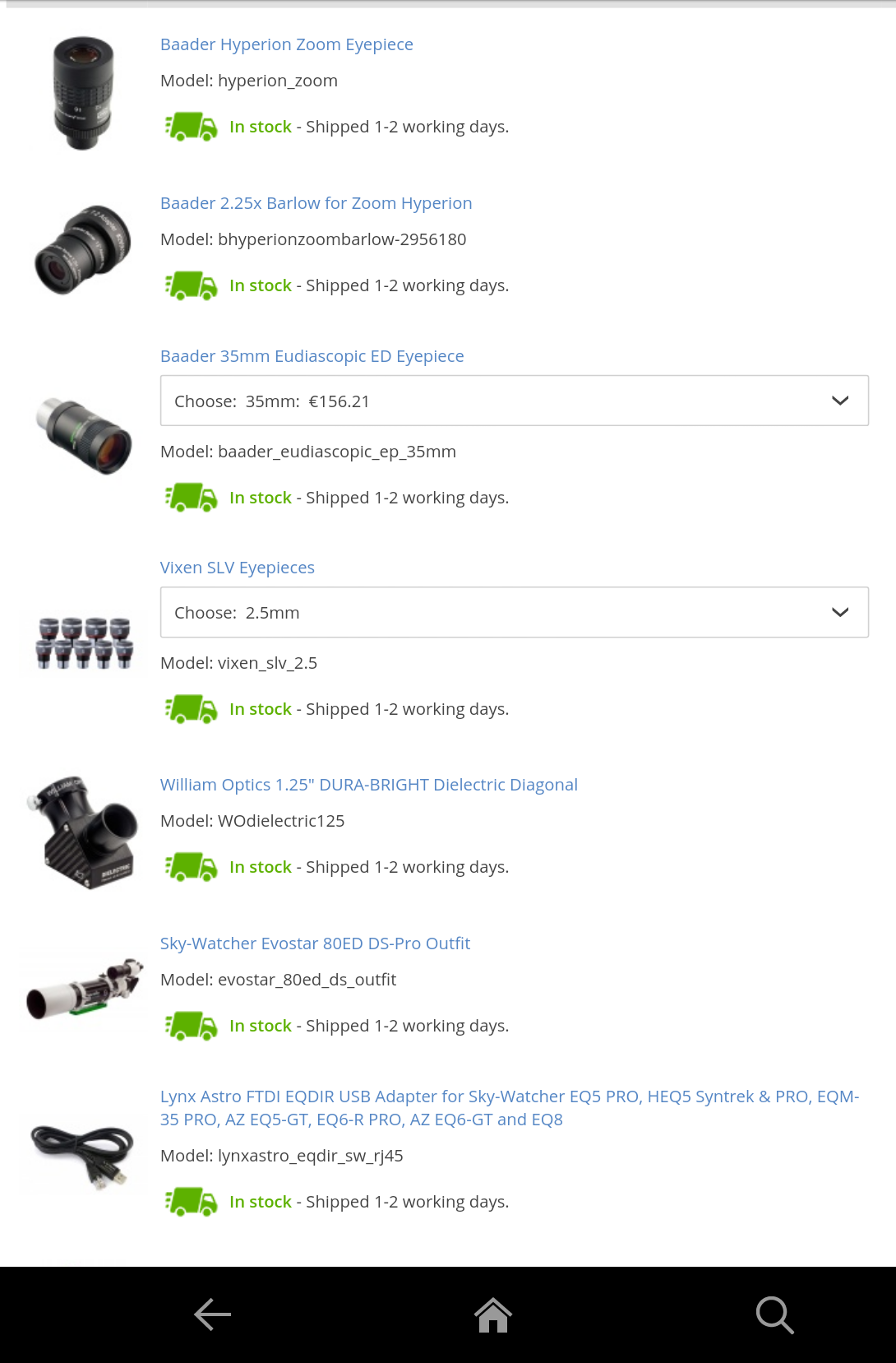

Je peux rajouter 3 oculaires et un zoom hyperion pour atteindre 1900€.

Je voulais cette lunette au début, mais elle est vendu sans porte oculaire coudé, sans correcteur... l'ensemble arrive à plus de 1100€...

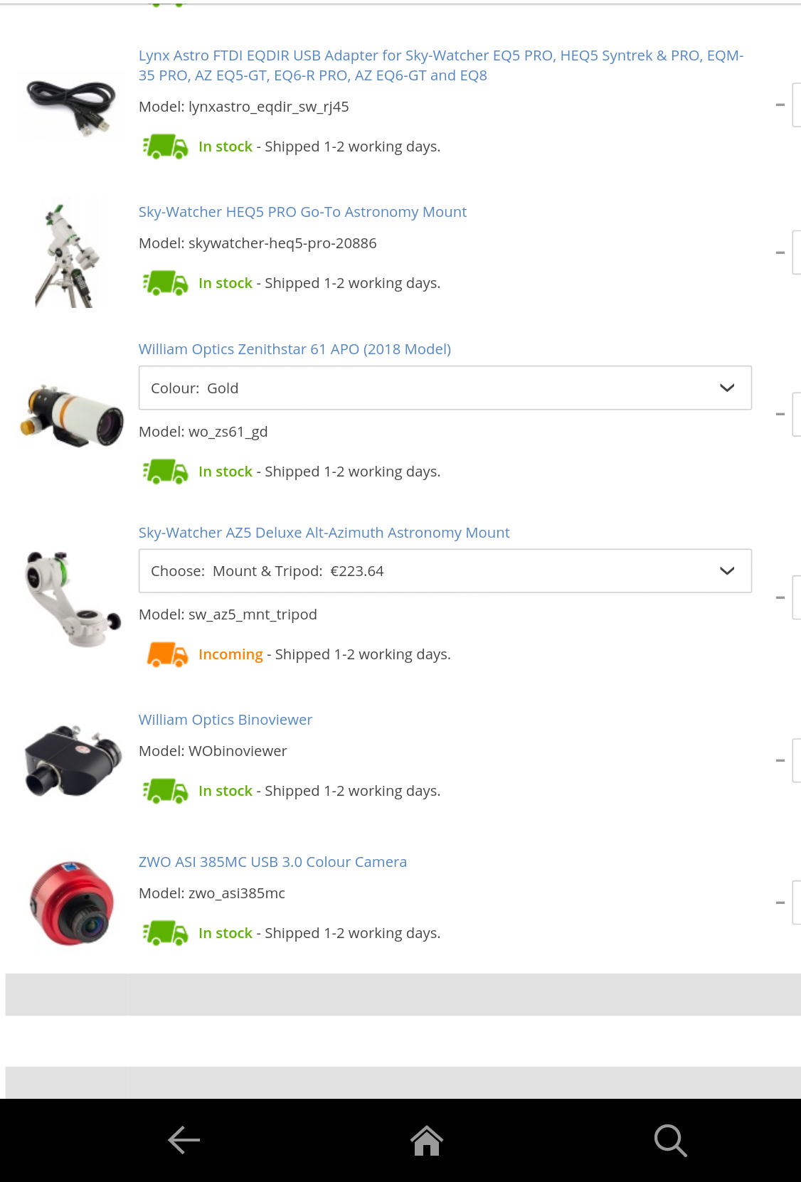

Pour tout dire, après la 80 ed, j'ai bien envie de prendre une ts 60/360 ou une Wo 60/360 pour mes déplacements. on peut avoir quasiment les 2 (80ed et 60/360) pour le prix du triplet.

Je renonce  à la Eqm 35 pro, peu de retour, et comme je veux faire un peu de VA et de photo, la Heq5 à l'air rassurant. Et toi Astro_007, et les autres,  vous êtes sur quelle monture et pour quoi faire avec une 80?

Je me suis mal exprimé, je vais prendre la 80 ed, sur Heq5. Elle est mobile, mais en avion un peu moins, je vais peut être craquer sur une 60/360... en plus. Une AZ5 deluxe ferait l'affaire pour un si petit tube non?
Dimanche je prépare ma commande, 2 jours pour me raisonner..

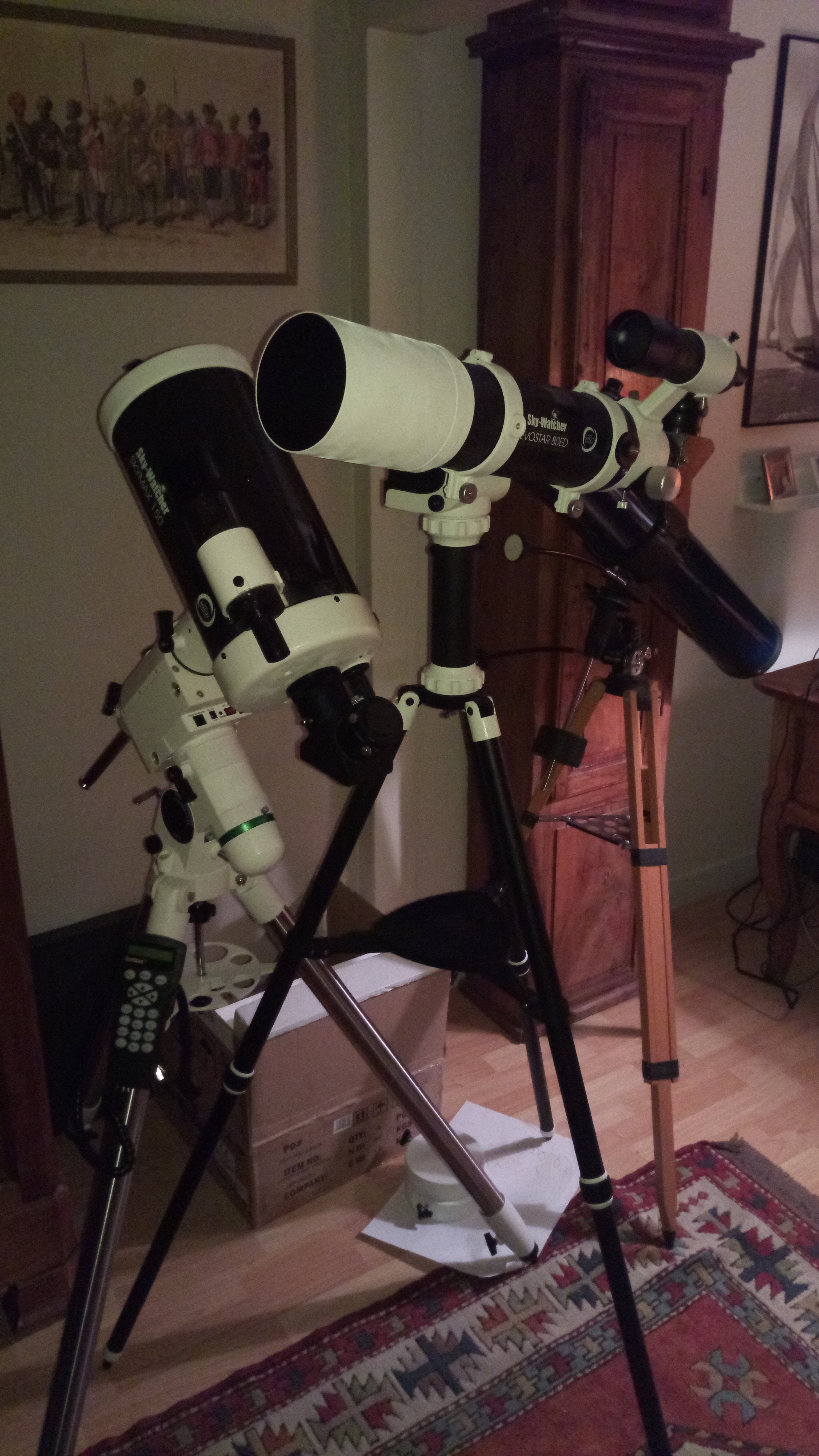

Photo de famille,
On s'est bien fait plaisir, jeudi et samedi soir, après avoir bien préparé la monture HEQ5 pro la journée
(Viseur polaire quel bordel à régler avec la clef...). Le Maksutov 150 sur Saturne, assez bas dans le ciel de Bretagne,
et un peu Mars. La lunette sur ciel profond, M31, pléiades.. ce n'est qu'un début, mais quelle joie.
