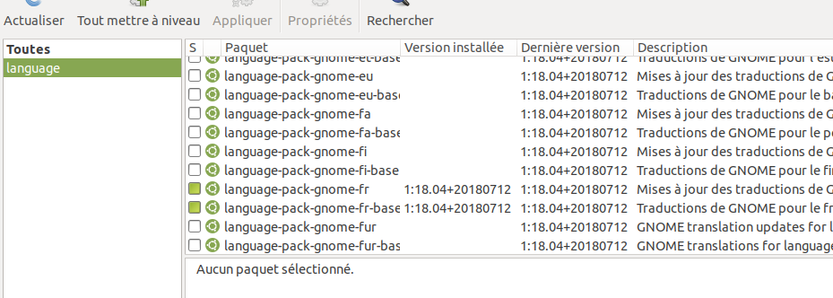

avec le gestionnaire de paquets Synaptic :
ou sinon en ligne de commande, un truc du genre :
sudo apt update
sudo apt install language-pack-fr language-pack-fr-base language-pack-gnome-fr language-pack-gnome-fr-base
il y a 24 minutes, gehelem a dit :
sudo apt update
C'est pas plutôt language-pack-kde-fr ?
Il est vrai que depuis mon passage à ubuntu 18.04 il y a quelques jours, il y a une certaine régression dans la gestion de la traduction... Ça me dérange pas trop, j'ai pu me faire la main avec les versions précédentes où le support des langues était plus efficace.  Je vais investiguer...
il y a 27 minutes, Traou Mad a dit :
bah ça a toujours été un peu merdique ces histoires.
Du coup, je commence à mieux piger l'anglais.
Mais bon disons que si tu cherches les trucs en "-fr" ça dégrossit bien le taf.
Cette histoire de kde-fr est sans doute la solution d'ailleurs, tu as raison, vu que kstars est à la base un projet kde...
