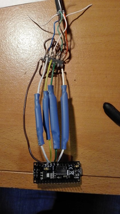

oui je doit pouvoir faire ca! bon c'est pas du grand art du soudage mais bon ! je reprendrais certainement!
reste plus qu'a mettre ce petit monde dans une petite boite étanche

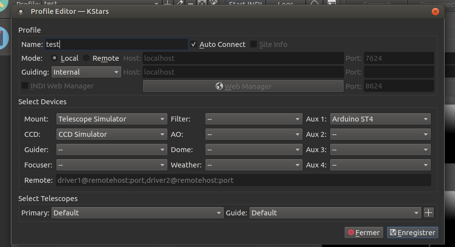

je fait un petit test juste en renseignant cdd simulator et indi st4 pour la monture!
l’ennuie c'est que indi st4 n'est pas reconnu comme monture puisque qu'il se trouve dans auxiliaire!
comment peut on faire pour le reconnaitre comme monture

Je pense que le simulateur est ton meilleur ami.
Essaie comme ça :
En mettant "telescope simulator" dans "mount"
et "Arduino ST4" dans "Aux 1"
Ensuite, tu démarres ekos et tout et tout
et dans l'onglet de l'autoguidage, tu sélectionnes "Arduino ST4" au niveau de "Via"
A mon avis ça devrait suffire.

Merci pour la photo, j'adore :)
Tu aurais avantage à souder tout le bazar sur une stripboard
c'est pratique ça coûte pas cher et c'est propre
il faut juste réfléchir à l'implantation, et couper les pistes aux bons endroits
(avec une mèche ça marche très bien)

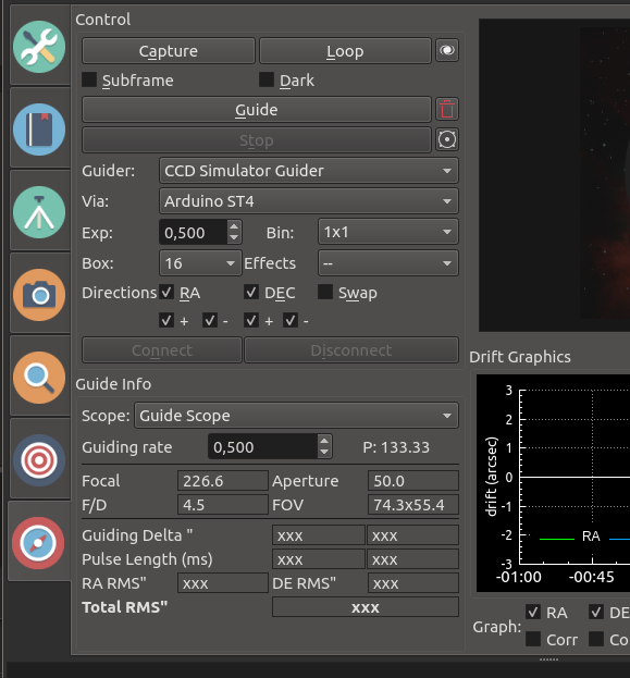

tu peux avoir tout de même un avantage à utiliser ekos :
Tu peux utiliser le séquenceur pour tes images, et faire du dither toutes les x poses
  Le 11/10/2018 à 20:48, jéjé64 a dit :
heu faire du dither? c'est à dire? ca concerne pas plutôt le capteur principal ça?
Voir davantage
si, pour le capteur principal :
toutes les x poses, tu demandes au guideur de décaler un chouilla l'image, juste qq pixels (tu peux choisir l'amplitude)

A partir du moment où tous tes appareils sont branchés sur le pc qui fait tourner ekos, tu peux rester en mode "local"  sur ton profil ekos :
Pas besoin de démarrer les drivers à côté, ekos s'en charge...
