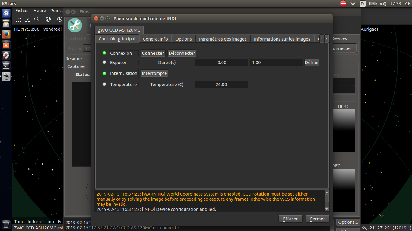

Salut Gehelem ;
Je suis assez étonné que ma caméra soit reconnue, connectée, qu'elle affiche une température ...
Le fait est que je n'ai toujours pas d'image ; mais avec ta caméra tu avais toutes ces infos ?
1305389119_Capturedu2019-02-1517-38-06.thumb.png.756fb5a1326ef7b8d91cf1d0e9431172.png
Oui oui, pareil

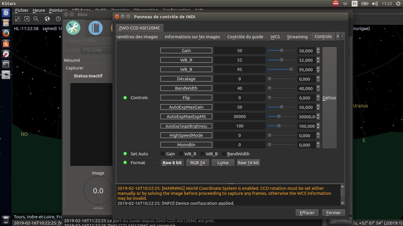

dans les options, tu mets usb traffic au mini (40)
et reste en format raw8

J'ai vérifié le format RAW 8 bits (capture jointe)
En revanche je ne vois pas le "USB traffic."
Mais je n'ai toujours pas d'image.

"USB traffic" ça correspond à BandWitdh dans les paramètres, il est déjà au minimum à 40 sur ta capture d'écran.
