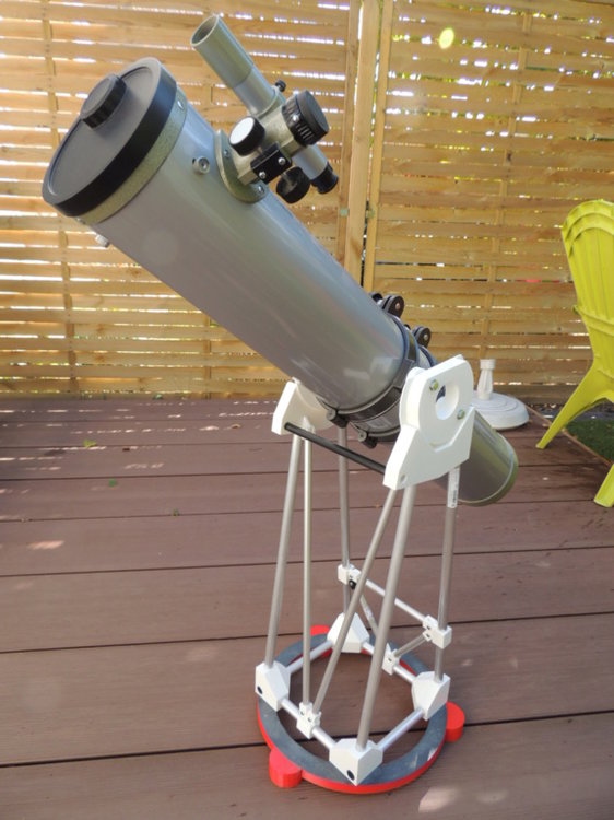

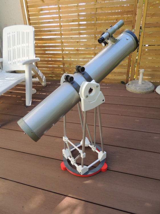

Après de longues réflexions et plusieurs essais, je peux annoncer qu'il est fini. C'est le prototype définitif.
Il est juste monté sans collage et il marche déjà très bien. Il a fait ces débuts concluants en nous montrant une très belle image de la lune.

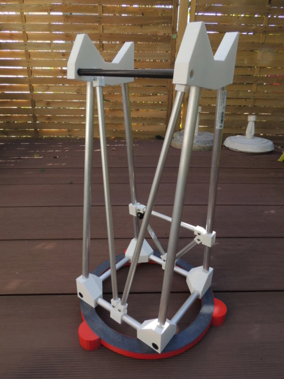

Les versions suivantes seront réalisées avec du Polymax (un PLA bien plus costaud), les pièces seront remplies à 33% (j'ai juste fait du 17% pour ce prototype), et un produit imperméabilisant sera appliqué sur chacune.

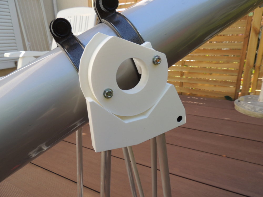

Sur l'axe d'altitude le glissement se fait directement plastique sur plastique et c'est parfait. Sur l'axe d'azimut c'est du faux téflon bleu "bricomarto" sur une dalle adhésive de lino découpée en cercle.

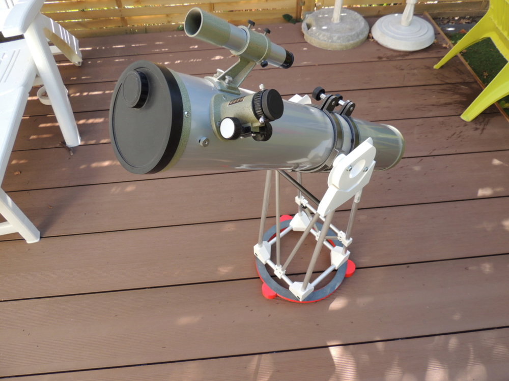

Maintenant je suis curieux de savoir si un 130/900 pourrait se poser sur cette monture telle quelle sans faire aucun changement.

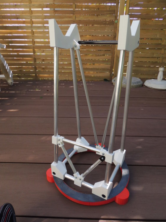

Il y a des petits ergots sous les quatre pieds de la monture et qui guide sur l'axe d'azimut contre le flanc interne de la base. Ils sont bien disposés en carré pour qu'il n'y ai pas d'effet de coin.
Le tout est bien rigide et pourtant ce n'est pas encore collé.
