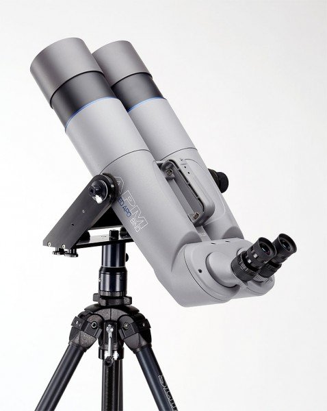

Attention, pour une bino APM 100mm c'est un peu particulier.
Déjà il faut que l'oculaire ne soit pas trop gros pour pouvoir être utilisable en bino. Donc exit l'hypérion à mon avis,  mais ça dépend aussi de ta morphomogie, de ton nez et surtout de ta distance inter-pupillaire:
-> Il faut que le diamètre de l'oculaire soit inférieur à ta distance inter-pupillaire, sinon tu n'aura pas les yeux en face des trous ;)
ensuite il faut pouvoir casser son nez comme on peut...
Pour la mesurer, tu peux prendre une photo devant dans une glace, en tenant une règle graduée près de tes yeux pour avoir une échelle. Après tu compte les pixels entre les deux pupilles et tu en déduit la distance.
Mais peut être que tu la connais déjà, ou tu peux demander à ton opticien aussi.
Aussi tu as déjà 2 oculaires de 18 il me semble, lesquels?  tu est confortable avec?  peut être rester dans la même gamme si ça te convient bien.
-> deuxième point crucial avec des oculaires d'aussi courte focale en bino, il faut qu'ils soient parfaitement réalisés afin que leurs axes optique ne soint pas trop différent et que tu puisses fusionner l'image. 5mm c'est pas simple. En général on s'arrête à 10mm avec une tête bino. Donc il faut plutôt de la bonne qualité mécanique, qui se paye malheureusement et il faudrait tester à réception et renvoyer si pas bien collimaté.

Pour l'instrument c'est une bino APM 100mm apo d'après la signature :    https://www.apm-telescopes.de/en/binoculars/giant-binoculars-100mm-aperture-more/apm-100-mm-90-ed-apo-binocular-125-eyepieces2.html

- @popov @polorider Bien vu ! Oui, il s'agit bien de jumelles astronomiques achetées avec une groooosse promotion très récemment (Juillet 2018) chez APM-Telescopes (l'incontournable Markus 😉).
NB : Elle est encore aujourd'hui à -600€ (2300€ au lieu de 2900€) https://www.apm-telescopes.de/en/binoculars/giant-binoculars-100mm-aperture-more/apm-100-mm-90-ed-apo-binocular-125-eyepieces.html
Après 50 ans d'exploration du ciel à l'oeil nu et aux jumelles 7x50 (et que j'utilise encore!), j'ai décidé de franchir le pas et de me faire un petit cadeau. 50 ans!... vous comprendrez pourquoi ce n'est pas maintenant que je vais me mettre à la vision monoculaire 😵
- Comme vous le savez sans doute, APM fait tester toutes ses jumelles avant expedition. La collimation de mes jumelles est vérifiée à x180, certifiée à x110. Donc de ce coté là, à priori, pas de problème. A moins bien sur d'un problème au transport, mais je n'ai rien remarqué.

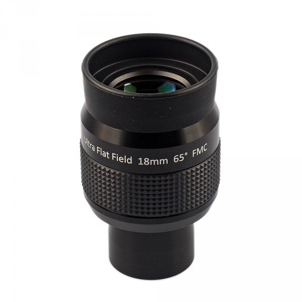

- Mes oculaires 18 mm sont ceux fournis avec les jumelles :  APM Ultra Flat Field 18mm Eyepiece 65° <https://www.apm-telescopes.de/en/binoculars/binocular-eyepieces/apm-ultra-flat-field-18mm-eyepiece-65-fov.html>
