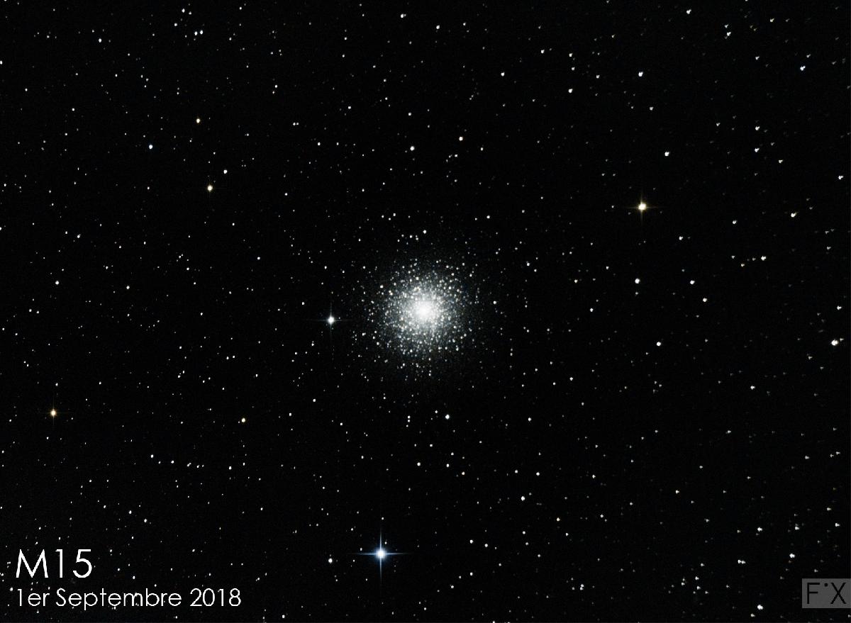

J'ai effectué mon premier essai de ciel profond avec suivi sur M31 en pleine ville, et il me restait un peu de temps avant de tout remballer alors j'avais shooté M15, sans trop savoir à quoi m'attendre.
Je suis assez surpris du résultat ! Je ne m'attendais pas à voir autant d'étoiles apparaître lors du traitement sous SIRIL 😲
20 poses de 45 secondes à 800 ISO (Sky Watcher 200/1000 et Canon 5D Mark II) :

Belle image !
Toutefois, je trouve que l'étoile en bas focalise trop l'attention.
Je ferais un recadrage (tu peux aussi faire un format carré).

Tu focaliserais complètement sur l'amas ? Je vais tester. Merci !

Je pense que si tu arrives à retirer les aigrettes sur l'étoile du bas, elle sera moins gênante, sinon.
Bonjour ,
Personnellement j'aime bien les aigrettes , c'est la marque de fabrique des tubes. B)
Pour critiquer positivement ta photo , qui est déja tres bien compte tenu de ton expérience :
Concernant l'acquisition , tes étoiles sont déformées , peut être plus en haut a Dte , pb de tilt ? de collimation ?  Ne pas hésiter a avoir un temps de pose global plus long pour faire du tri sur les brutes .
Pour le traitement , je la trouve un poil trop contrastée , a mes yeux ce qui fait la beauté d'un amas c'est de bien détailler les étoiles si possible aussi dans le coeur et d'y faire ressortir les différentes couleurs. Ce n'est pas si facile

J'ai fait un tri en enlevant 1/3 des photos. Ma collimation n'était pas parfaite lors de cette prise, je l'ai refaite dernièrement du coup je ferai un nouvel essai pour comparer :)
En haut à droite c'est de la coma. J'ai recadré, mais les brutes présentent une coma assez violente... Le correcteur de coma devrait arriver des les mois qui viennent. Qui a dit papa Noël ? 😁
Clairement cette photo a été faite un peu (voire complètement) à l'arrache ^^, la prochaine fois que je cible un amas je prendrai mon temps, pareil pour le traitement.
