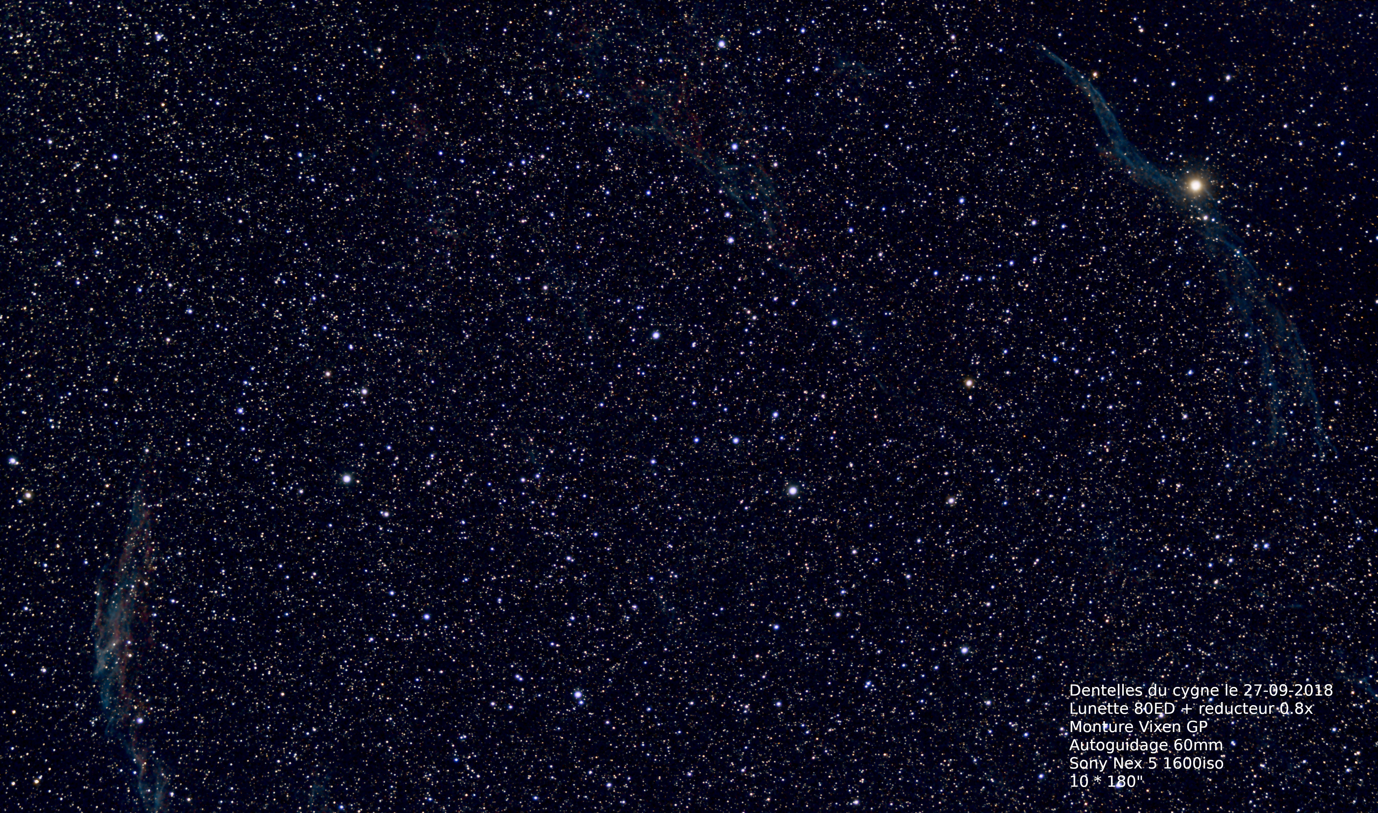

Bon évidemment, cela manque cruellement de signal.
En plus je ne sais pas pourquoi mais il a été impossible de garder une MAP correcte au fil des photos, du coup j'ai du balancer 50% de mes brutes, mais voici quand même un grand champs réalisé hier soir à la 80ED.
Sympa!Effectivement cela manque de signal mais vu que t'as du jeter la moitié des brutes cela se comprend.
Concernant les soucis de map,cela vient surement du po de la 80ed.J'ai remarqué que pour les cibles au zénith il faut être particulièrement vigilant au niveau du  po qui avec le poids de l'apn a tendance a glisser légèrement.
Généralement je m'assure que la vis de serrage sous le po soit correctement serrée (sans non plus forcer)...je pense a long terme changer le Po pour en mettre un plus stable.

Oui c'est ce que je me suis dit.  J'ai du coup recommencé samedi soir en serrant bien la vis de MAP. C'est beaucoup mieux. Je n'ai pas encore posté la photo, parce que cette fois j'ai un autre problème: Ma photo est bleue. Impossible de faire ressortir un tant soit peu de rouge dans les dentelles. (bon après mon APN n'est pas défiltré)
C'est bizarre: même setup, même apn et couleurs différentes. Cela vous arrive-t-il aussi?
