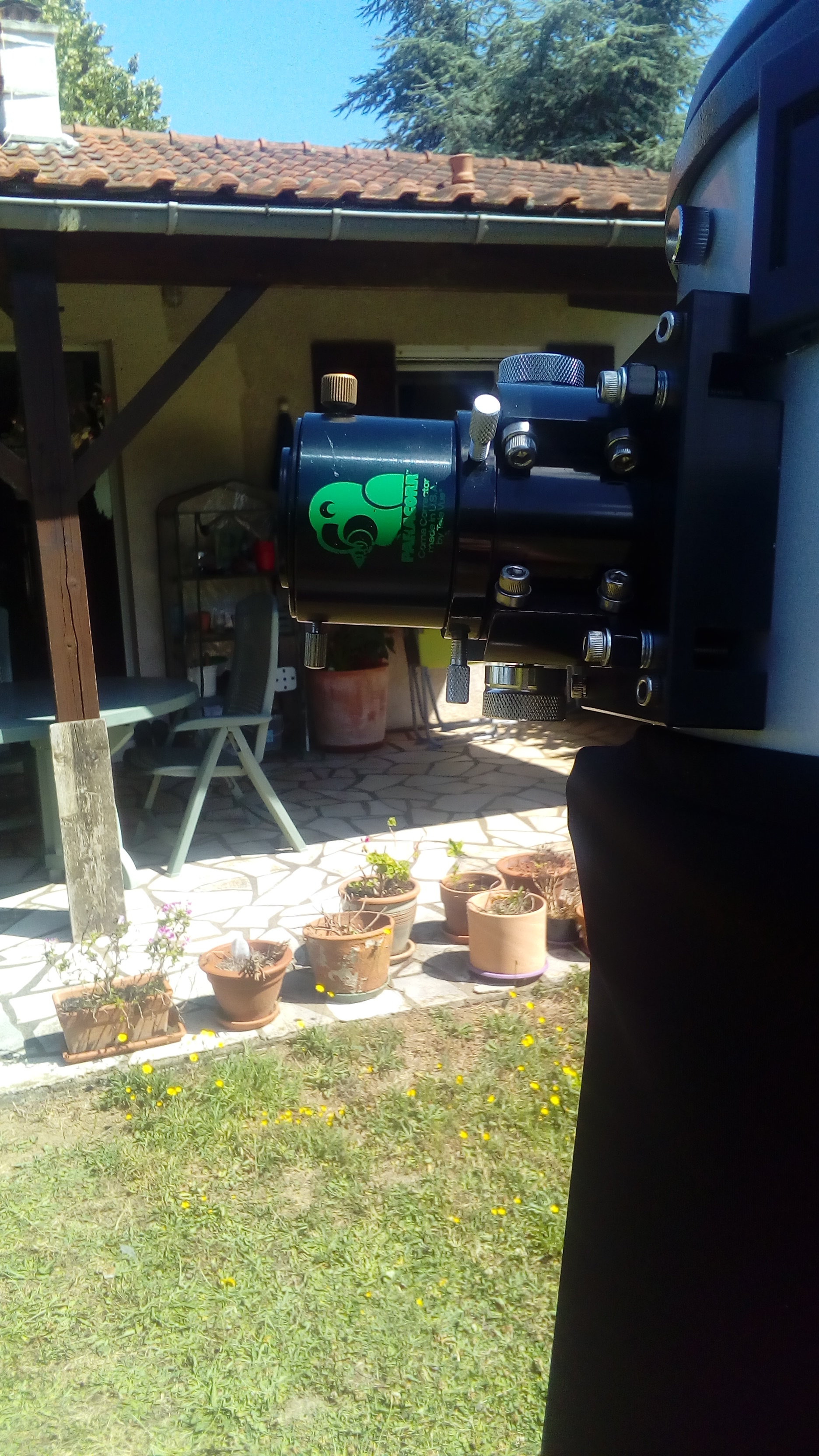

Il y a 1 heure, blueflash a dit :
La PM + le paracorr cela marche certainement très bien mais ça commence à venir très lourd et long.
(voir image sue http://stargazerslounge.com/topic/284852-pm-paracorr/ ;))
Une longue vue pour regarder dans un télescope, c'est pas banal :) La configuration powermate avant le paracorr est curieuse, mais apparemment c'est ce qui est recommandé par televue (cf posts en-dessous de la photo)
Effectivement un sacré montage... sur mon Dobson ouvert à 4.6 j'utilise le Paracorr type I avec mes XW... va falloir que je songe à une bonne Barlow ou à un XW 3.5.
Moi qui trouvait que ça commençait à faire beaucoup sur mon Dob 😀... j'ai encore de la marge.
il y a 36 minutes, julon2000 a dit :
oui avec les powermate 2"  donc les. x2 et x4 on les met devant le paracorr
par contre avec les powermate 1.25" donc les x2.5 et x5, on les met après le paracorr
En le mettant devant ça facilite le travail du paracorr qui travaille à un F/D plus élevé. De même pas mal d'oculaires vont mieux fonctionner derrière une powermate quand on a un F/D un peu court en natif.
