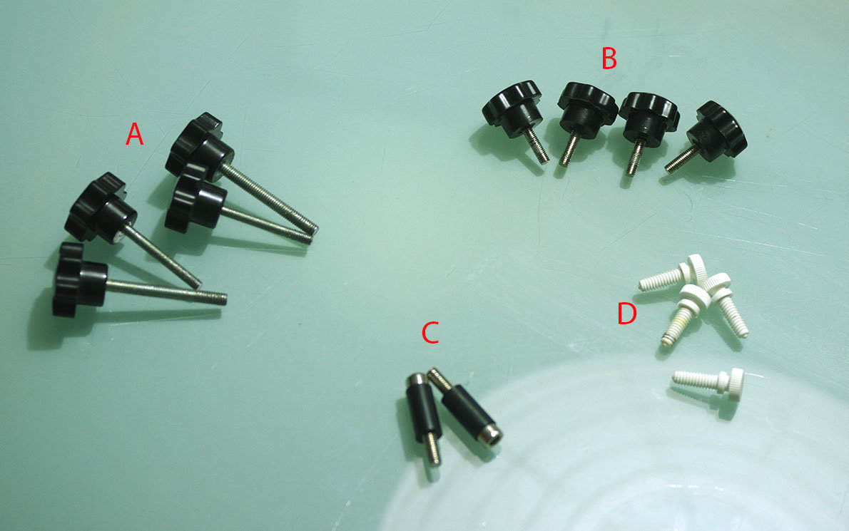

Ouaip !
Les vis que j'ai essayées sont celles du groupe A.

il y a 8 minutes, Oodini a dit :
Ouaip !
Tu as 2 A epaisses et les 2 C qui fixent les tourillons sur la cage du primaire. Les 4 B fixent la cage secondaire. Les 2 A fines fixent le couvercle de la cage du primaire ouvert avec les tourillons.
Les blanches plastique, je ne sais pas.

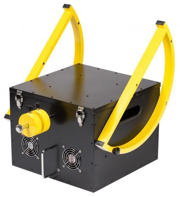

Je remarque que ça a un peu changé sur cette seconde génération d'ES.
Moi j'ai  :
- 4 longues vis : elles servent à fixer les berceaux jaunes sur la boîte du primaire,
- deux vis moyennes, plus fines, toujours pour les berceaux jaunes, qui se fixent sur le couvercle de la boîte,
- les 4 vis courtes pour fixer la cage du secondaire.
C'est tout.

En revanche, il me reste à identifier le rôle de :
- deux gros palets noirs percés d'une vis en leur centre
- 4 vis blanches en plastique
- un tube court (une bague allonge ?)

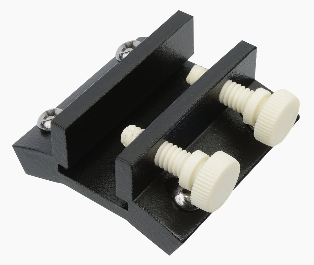

Pour les vis blanche, ça sert à fixer le chercheur (que je n'arrive pas à faire fonctionner).
Mais deux suffisent. JE me demande pourquoi il y en a 4.

Il y a 6 heures, Oodini a dit :
Deux freins à fixer sur le rocker au milieu de chaque côté.
