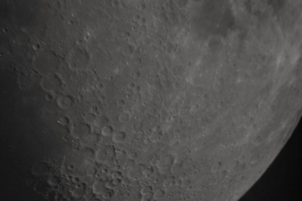

Salut à tous,
Toujours la Lune en gest star :D
Dans la soirée du 26, en rentrant du boulot.
Turbulence acceptable, pas de moustiques, un peu de fraîcheur, l'automne s'installe.
Avec la lunette Startravel achromatique 120-600, l'Asi224mc.
Les lune complètes se cachent dans le post "la lune et ses phases pour tous".

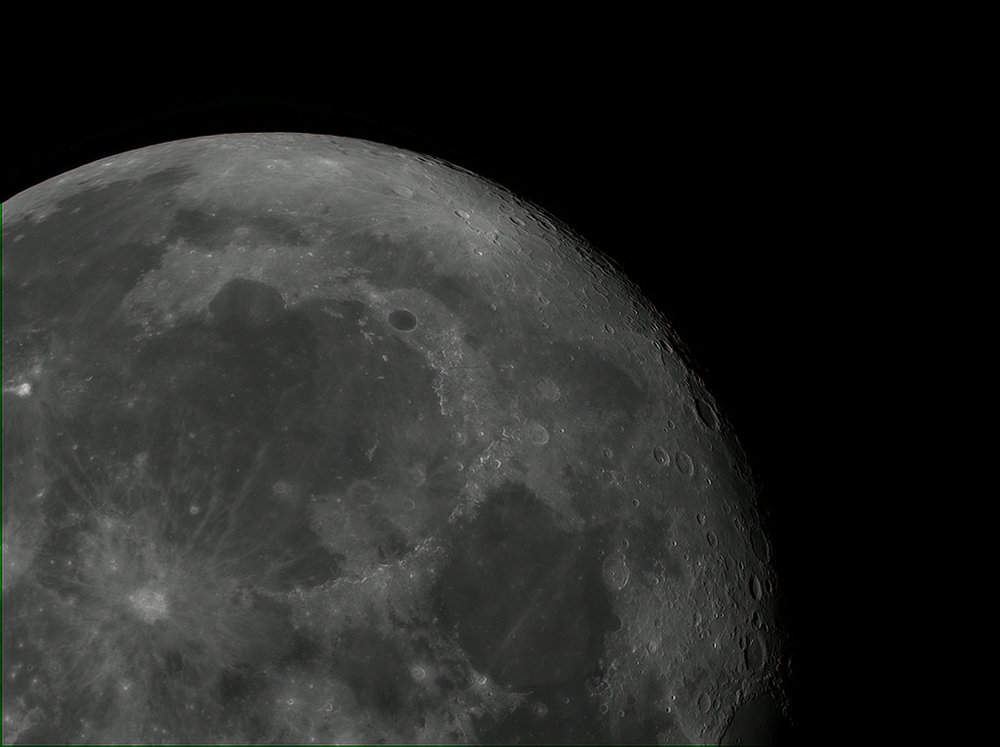

Workflow de traitement:
Enregistrement en Ser avec Firecapture.
Passage par PIPP pour dé-bayeriser en HQ linear et splitter les 3 canaux R, G, B
Traitement du film de la couche verte via AS3.
Traitement avec Astra Image: Déconvolution Lucy-Richardson, en mode exponantial, un soupçon de Wavelets.

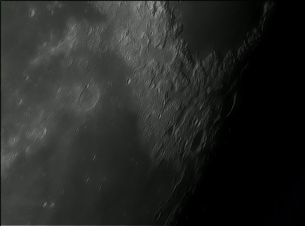

On commence au foyer de la lunette avec le filtre IR 680nm:
44915927342_7794b77a64_b.jpgg_Moon_230259_260918_ZWO ASI224MC_IR680nm._pipp_AS_P30_lapl4_ap270 by sebseacteam, sur Flickr
31091549458_060c84b1df_b.jpgg_Moon_230322_260918_ZWO ASI224MC_IR680nm._pipp_AS_P30_lapl4_ap366 by sebseacteam, sur Flickr
31091545988_e055c28913_b.jpgg_Moon_230341_260918_ZWO ASI224MC_IR680nm._pipp_AS_P30_lapl4_ap295 by sebseacteam, sur Flickr
La suite arrive :)

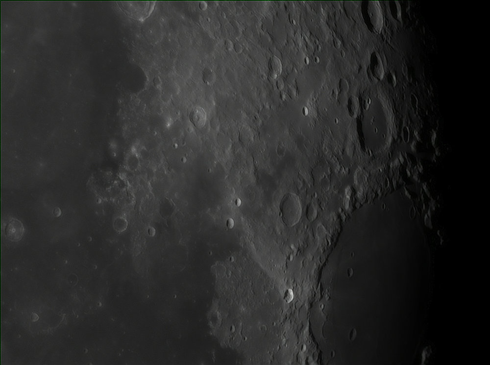

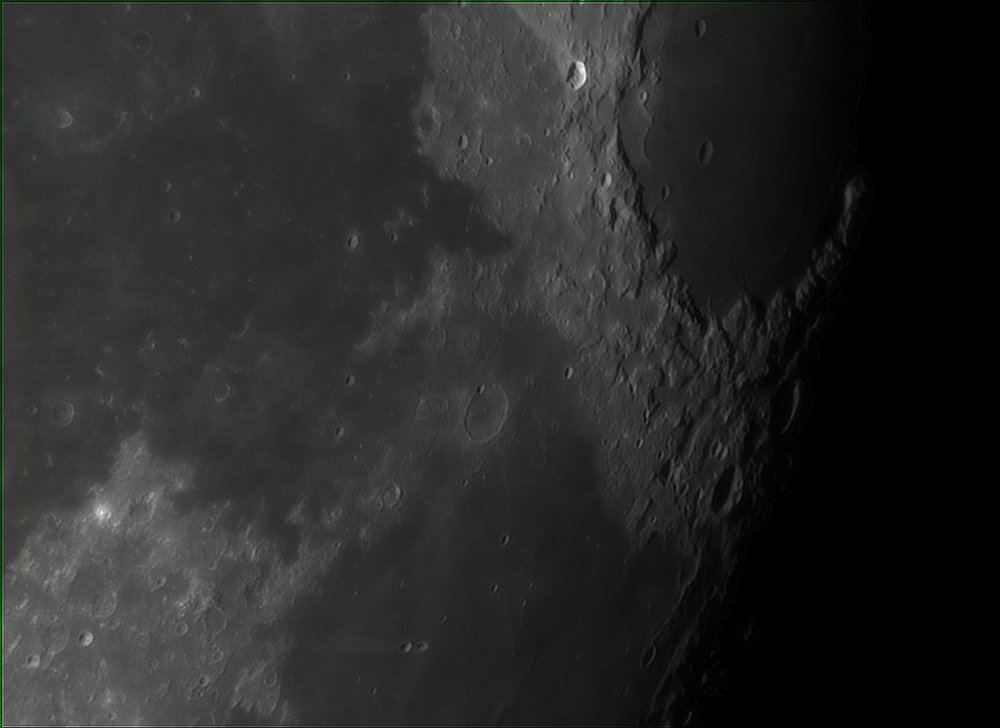

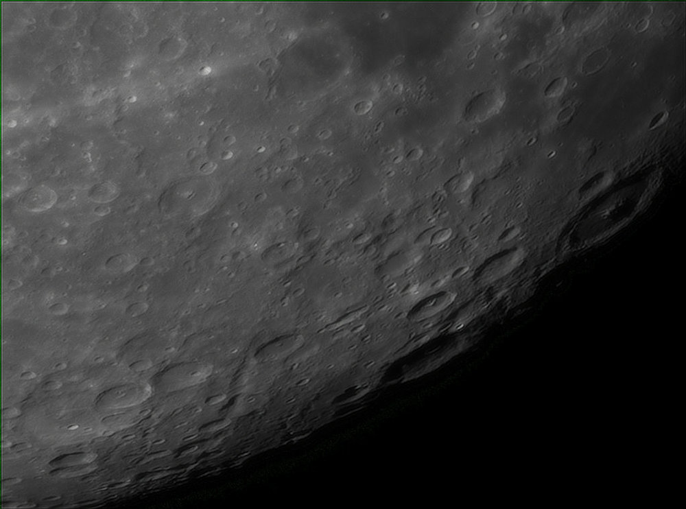

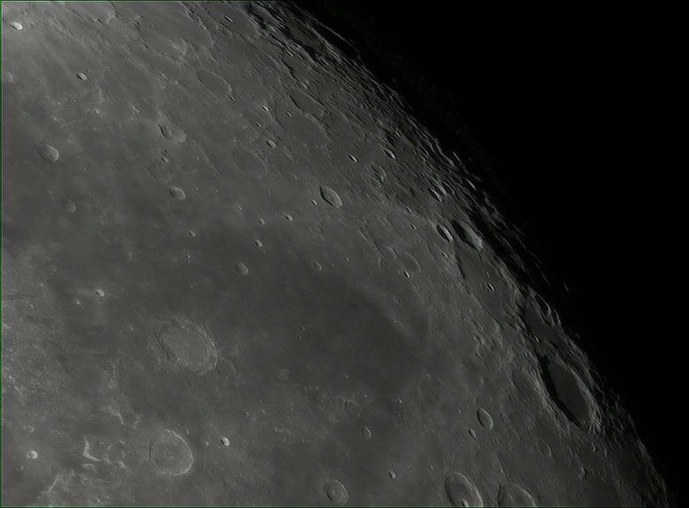

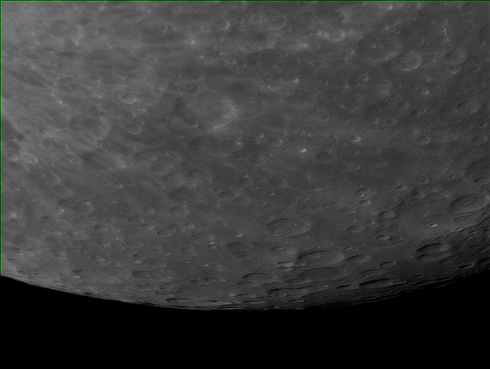

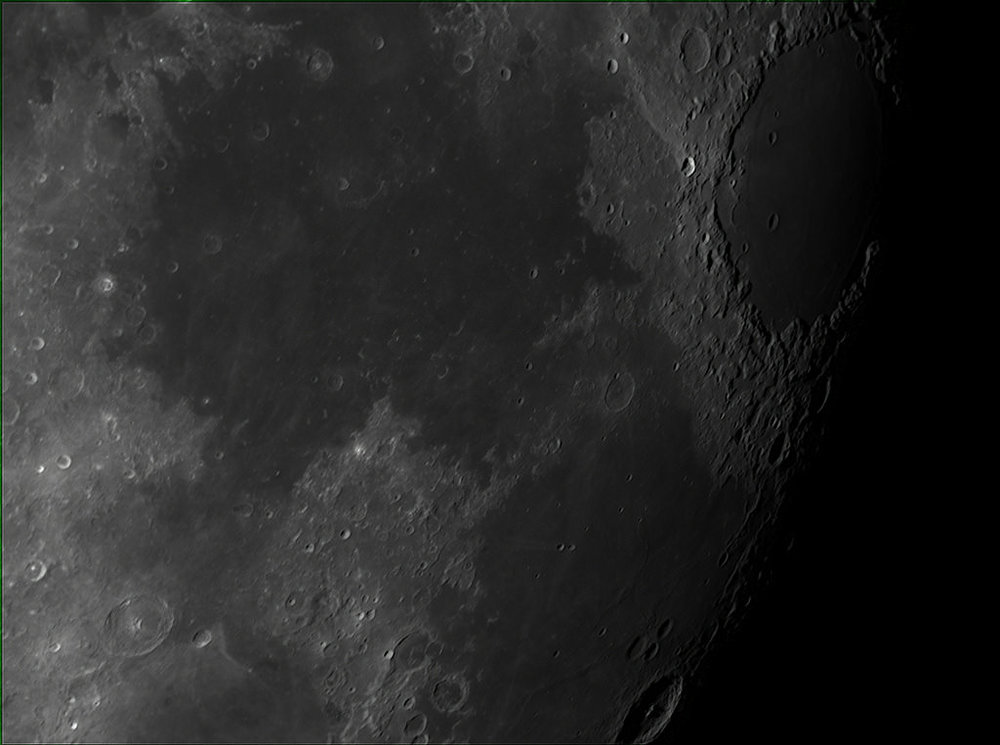

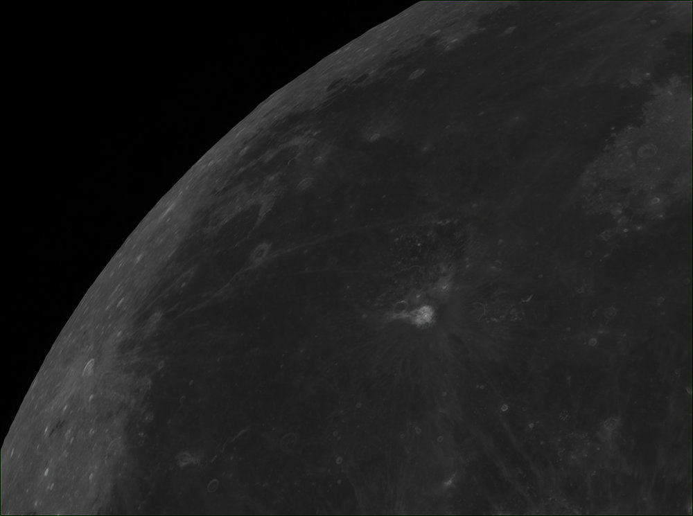

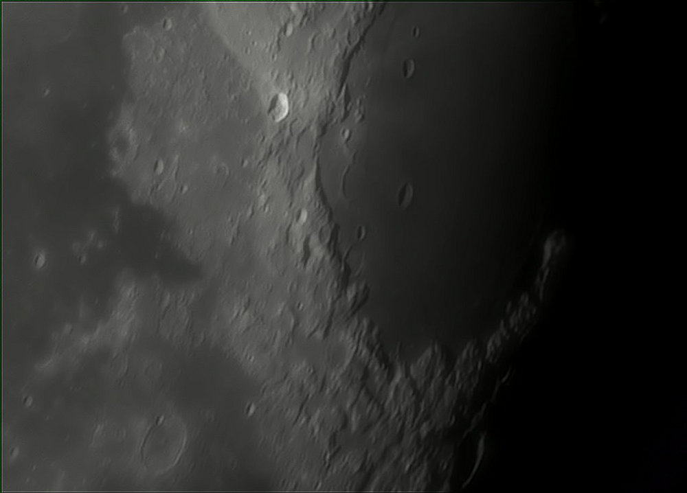

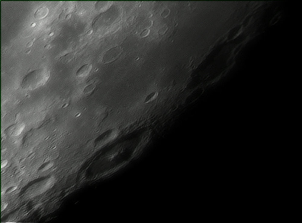

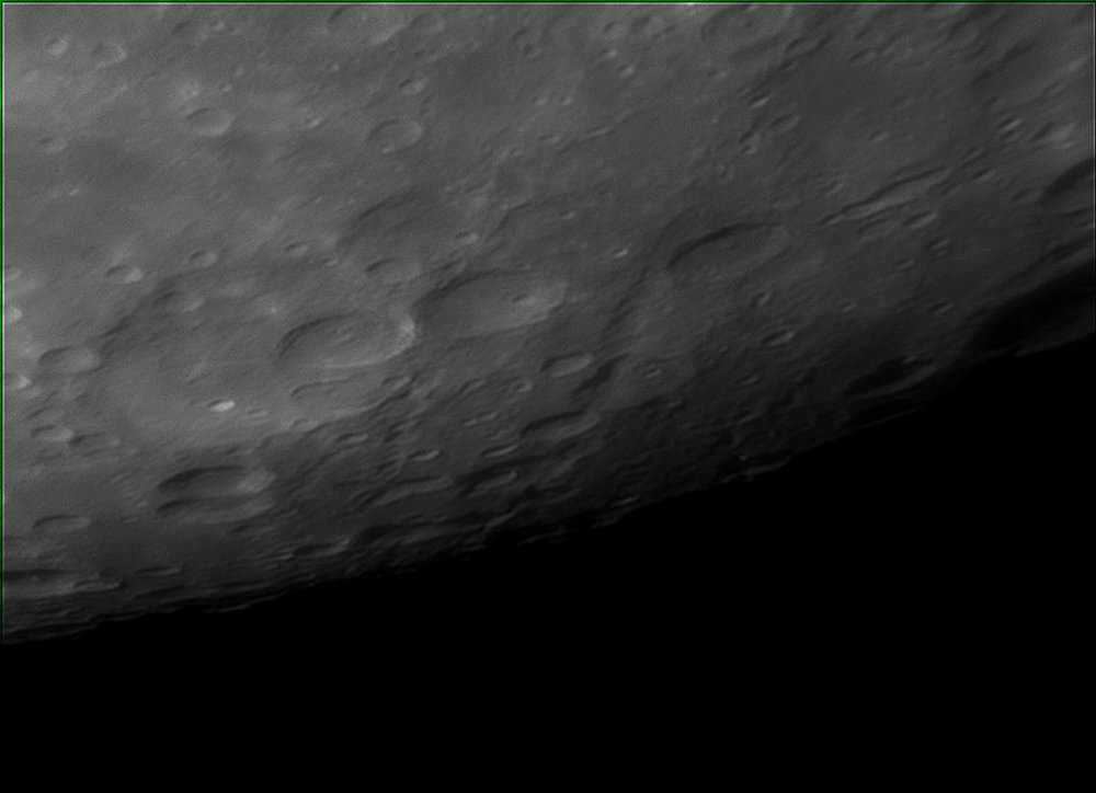

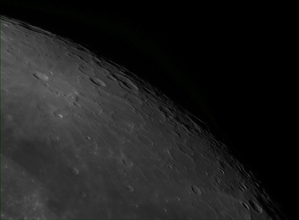

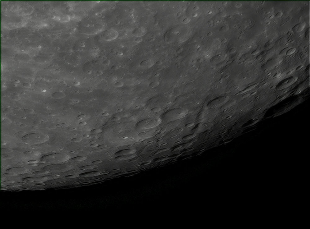

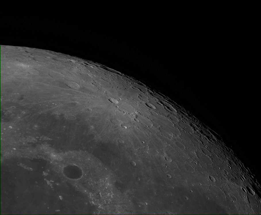

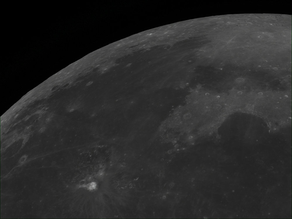

Place ensuite au filtre vert calé à 540nm qui me sert en solaire, le Continuum Baader et la Barlow 2x.
C'est parti pour un tour de Terminateur en vitesse 2x :

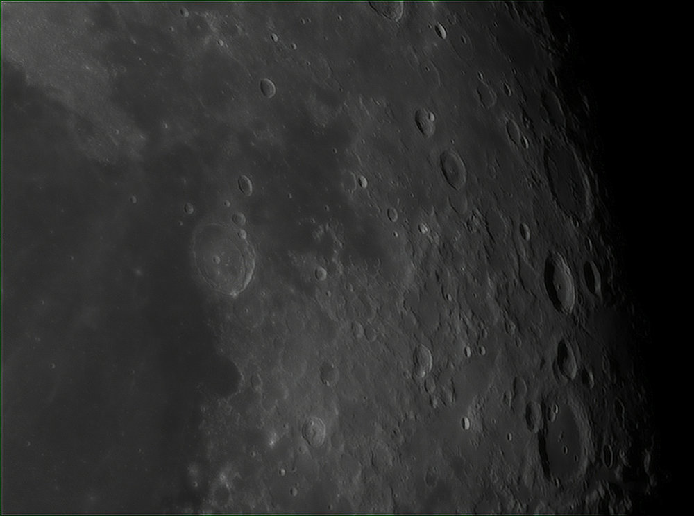

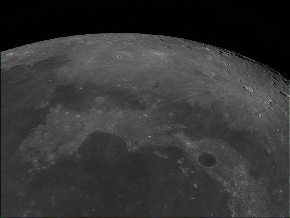

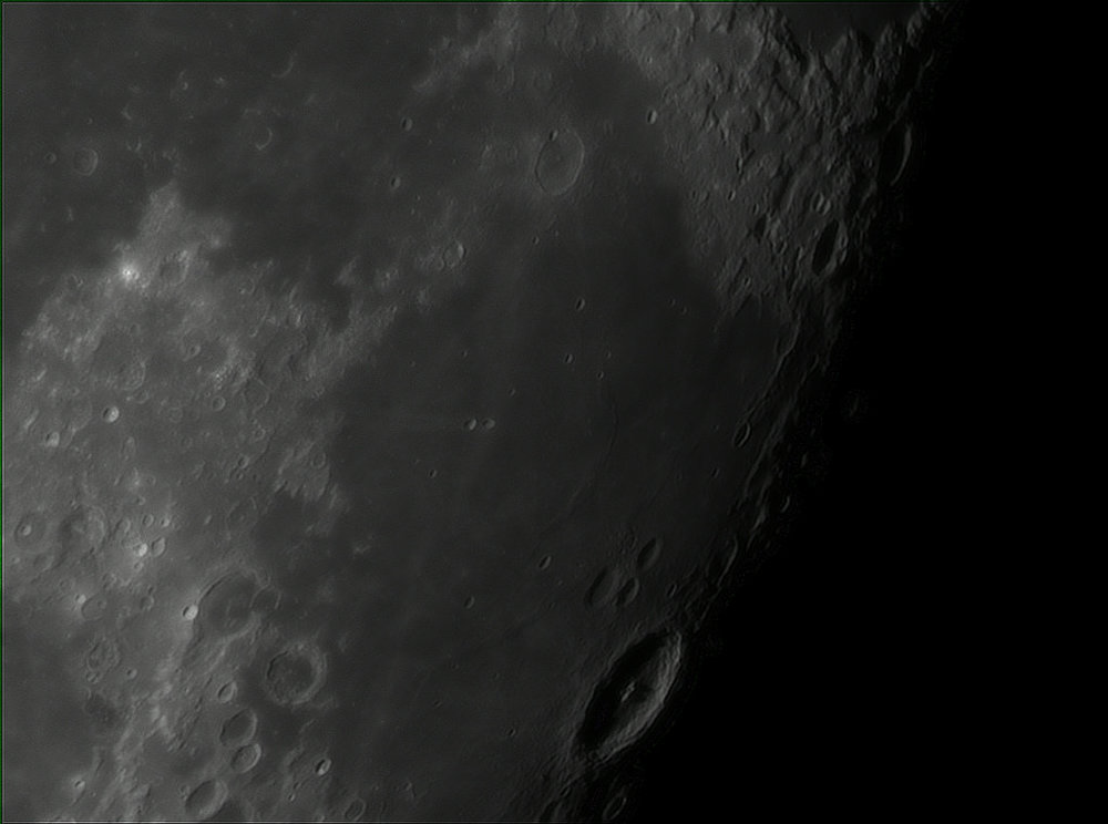

31091633888_f91ea0f4ed_b.jpgg_Moon_231124_260918_ZWO ASI224MC_G._pipp_AS_P30_lapl4_ap388 by sebseacteam, sur Flickr
44916009382_4f3592207a_b.jpgg_Moon_231208_260918_ZWO ASI224MC_G._pipp_AS_P30_lapl4_ap211 by sebseacteam, sur Flickr
31091626138_be67e20d25_b.jpgg_Moon_231310_260918_ZWO ASI224MC_G._pipp_AS_P30_lapl4_ap346 by sebseacteam, sur Flickr
44244982214_7eaafa8cd9_b.jpgg_Moon_231327_260918_ZWO ASI224MC_G._pipp_AS_P30_lapl4_ap388 by sebseacteam, sur Flickr
44244975514_0d9eda4e0c_b.jpgg_Moon_231345_260918_ZWO ASI224MC_G._pipp_AS_P30_lapl4_ap395 by sebseacteam, sur Flickr
44244968364_4a0607144d_b.jpgg_Moon_231407_260918_ZWO ASI224MC_G._pipp_AS_P30_lapl4_ap399 by sebseacteam, sur Flickr
43151866080_1b46912e12_b.jpgg_Moon_231425_260918_ZWO ASI224MC_G._pipp_AS_P30_lapl4_ap352 by sebseacteam, sur Flickr
44052156305_60f55637a7_b.jpgg_Moon_231446_260918_ZWO ASI224MC_G._pipp_AS_P30_lapl4_ap355 by sebseacteam, sur Flickr
44915982502_783212b169_b.jpgg_Moon_231507_260918_ZWO ASI224MC_G._pipp_AS_P30_lapl4_ap327 by sebseacteam, sur Flickr
44915980642_4e7a778348_b.jpgg_Moon_231529_260918_ZWO ASI224MC_G._pipp_AS_P30_lapl4_ap408 by sebseacteam, sur Flickr
44964478691_57fe055b54_b.jpgg_Moon_231547_260918_ZWO ASI224MC_G._pipp_AS_P30_lapl4_ap419 by sebseacteam, sur Flickr
31091590668_07cdcb6219_b.jpgg_Moon_231604_260918_ZWO ASI224MC_G._pipp_AS_P30_lapl4_ap425 by sebseacteam, sur Flickr
44964466111_8ecdd22d5d_b.jpgg_Moon_231641_260918_ZWO ASI224MC_G._pipp_AS_P30_lapl4_ap504 by sebseacteam, sur Flickr
30027534547_29793a4559_b.jpgg_Moon_231703_260918_ZWO ASI224MC_G._pipp_AS_P30_lapl4_ap390 by sebseacteam, sur Flickr
30027531587_8d1e231e92_b.jpgg_Moon_231721_260918_ZWO ASI224MC_G._pipp_AS_P30_lapl4_ap394 by sebseacteam, sur Flickr
Ha je vois que vous avez gagné un tour gratuit en mode 3X ;)

Bonsoir Seb,
P....n quelle série magique que tu partage là, c'est imagé à la perfection!!!
Très belle résolution.
Pourquoi un filtre solaire pour le lunaire?
Quel intérêt?
J'attend les prochaines!
il y a 2 minutes, deep impact a dit :
Bonsoir Seb,
Quel intérêt?
Salut Thierry,
C'est ce filtre là:
https://www.pierro-astro.com/baader/37a-filtres-solaires-et-filtres-c-erf-d-erf/filtre-solaire-continuum-540-nm-contraste-eleve-sur-les-taches-solaires-bande-passante-10-nm-filetage-standard-31-75-mm_detail
Il passe dans le vert à 540nm et a 10nm de bande passante, rien donc dans le bleu, le rouge, l'IR.
Du coup des défauts de chromatisme de la lunette sont éliminés en très grande partie.
Ce filtre là est surtout utilisé en solaire, avec un filtre à l'entrée de la lunette type Astrosolar bien entendu, il augmente le contraste de la granulation et des tâches solaire (quand il y en a, en ce moment c'est super trop calme).
Et pour finir les lunettes réfracteur sont très à l'aise dans le vert, par contre ça bouffe pas mal de lumière, plus que le filtre rouge 23A, il faut donc une caméra à capteur bien sensible ou alors une caméra mono.
Ici la 224 est à l'aise.

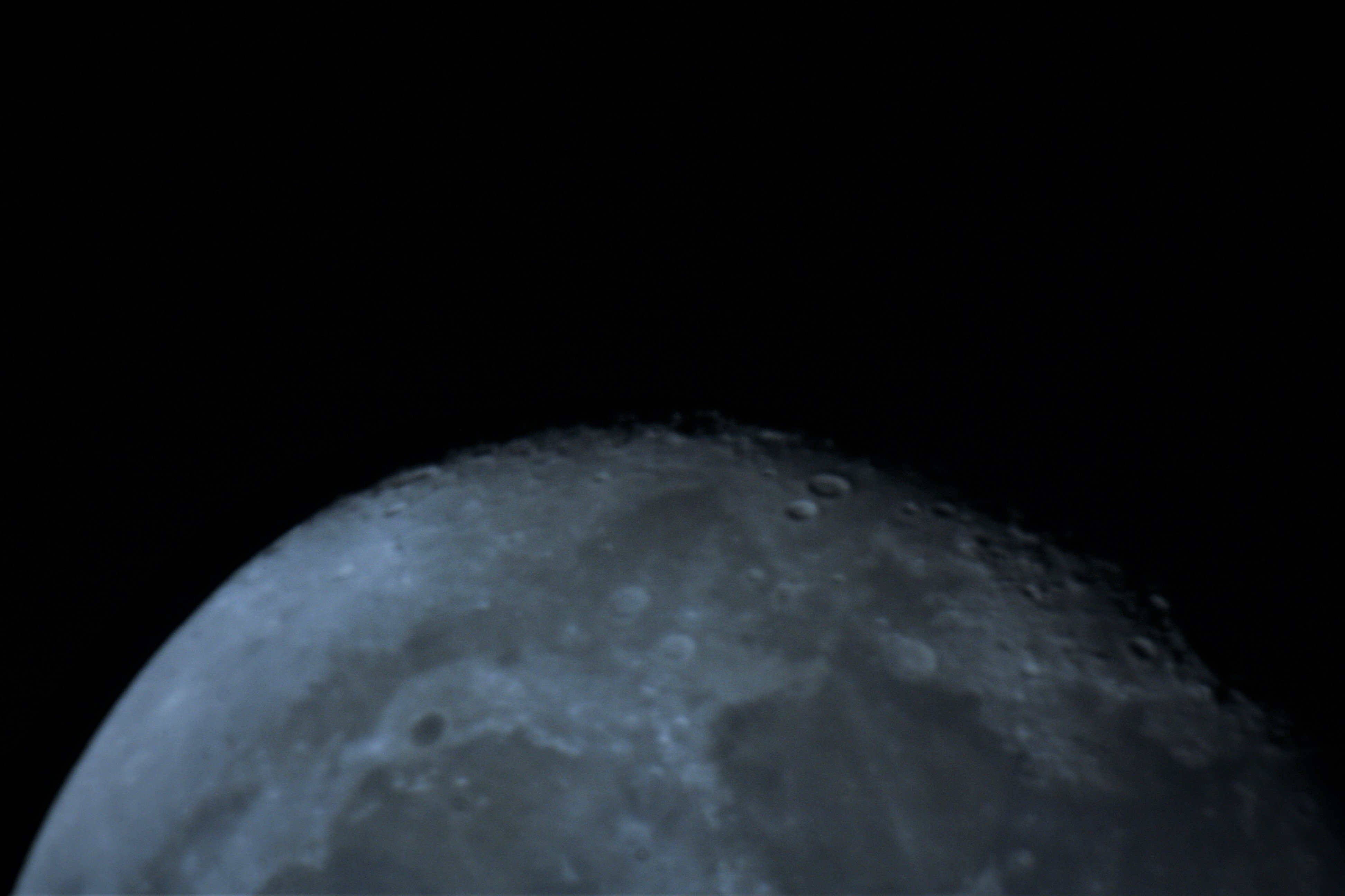

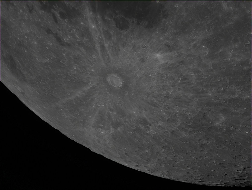

Oh tu sais je n'ai pas réussi à mes débuts en astro photo lunaire des images comme celles que je sors en ce moment.
Voici des débuts:
17225614971_5393600fbc_b.jpgLive from space. ... by sebseacteam, sur Flickr
17301954235_8ec0d79621_b.jpg27-04-2015 by sebseacteam, sur Flickr
17300094462_77c78c10a8_b.jpg27-04-2015 by sebseacteam, sur Flickr
17123970857_6c4809cd7a_b.jpg30-04-2015 by sebseacteam, sur Flickr
17138305378_3f2b583e27_z.jpgObject_20150430_2043_30_g3_ap258_conv-01 by sebseacteam, sur Flickr
19240225992_c138525a4b_b.jpgObject_20150627_1917_33_g3_ap292_stitch by sebseacteam, sur Flickr
21602865349_3465d470bb_b.jpgEclipse super lune 28-09-2015 by sebseacteam, sur Flickr
24445289634_ae0b40baea_b.jpgMoon 16-02-2016 Skywatcher 150-750 Caméra Qhy5l-II by sebseacteam, sur Flickr
Après avec le temps, on s'améliore avec le matériel, les caméras, les filtres, la mise au point, les conditions d'acquisition, le traitement des photos ou des vidéos.
Faut surtout pas hésiter à poster ok ? ;)

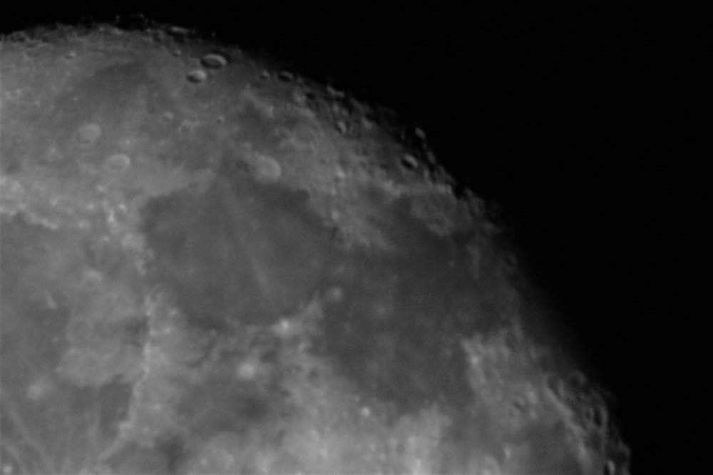

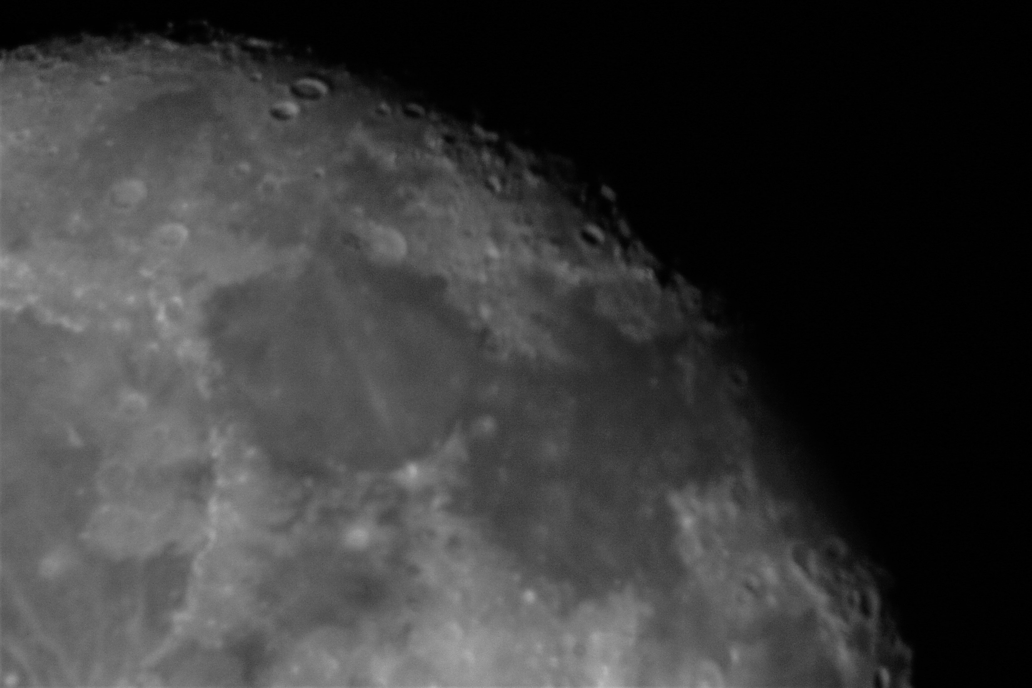

Très belle série à la lunette de 120 Seb, surtout à la barlow 2X. 5X c'est un peu trop pour le diamètre on sent le sur-échantillonnage😉
Le continuum te bouffe pas trop de lumière ? Déjà quand je vois comment il réagit en solaire , j'imagine en lunaire. Bon après en solaire c'est Continuum + Ir-cut donc ça se comprend !
il y a 26 minutes, wilexpel a dit :
Salut Will,
Merci d'être passé.
En fait la barlow 5x se morfondait toute seule dans la boîte à Barlows.
Je lui ai fait prendre l'air, je sais bien qu'on n'a pas le même rendu qu'à des focales plus raisonnables mais j'aime bien quand même ce que j'ai sorti, pour une fois la map a été faisable et le traitement n'a pas été poussé de trop.
Ce serait bien mieux avec le C8 et ses 2000mm en natif, mais venant d'une lunette achro je suis bien content de ce qu'elle peut sortir finalement.
 Pour ce qui est du filtre Continuum, je tourne avec à peut près les mêmes réglages, à focale équivalente, qu'avec le filtre IR680nm. Avec un filtre rouge genre 23A c'est sûr que l'expo est plus rapide mais pour des films de 1000 images c'est très compétitif à mes yeux ;)
Je trouve même que le Continuum va mieux sur l'achro de 120 que sur la 80ED, le rendu au traitement n'est pas pareil, surtout au niveau des différentes teintes de gris. C'est plus nuancé avec la 120 (plus que 50 nuances en tous cas :D)

Il y a 16 heures, sebseacteam a dit :
La Super Star absolue, veux tu dire !!
Quel festival, de toutes les tailles et à toutes les sauces !
Parfaite maitrise de la grosse baveuse de rouge :)
La série filtre vert a ma préférence, vraiment super bien piquée !
Ah ! le vert et les achros...c'est mieux que les accros aux verres :be:
Et le C8, au chômdu ?
Et le Mak
Et la 80/400
Et le chercheur 6/50
Et....
Pfiou quelle série!!!C'est trés réussi!!!Effectivement la barlow X5 on ressent que c'est just mais bon si la pauvre se morfondait dans sa boite😁
Bravo en tout cas!
