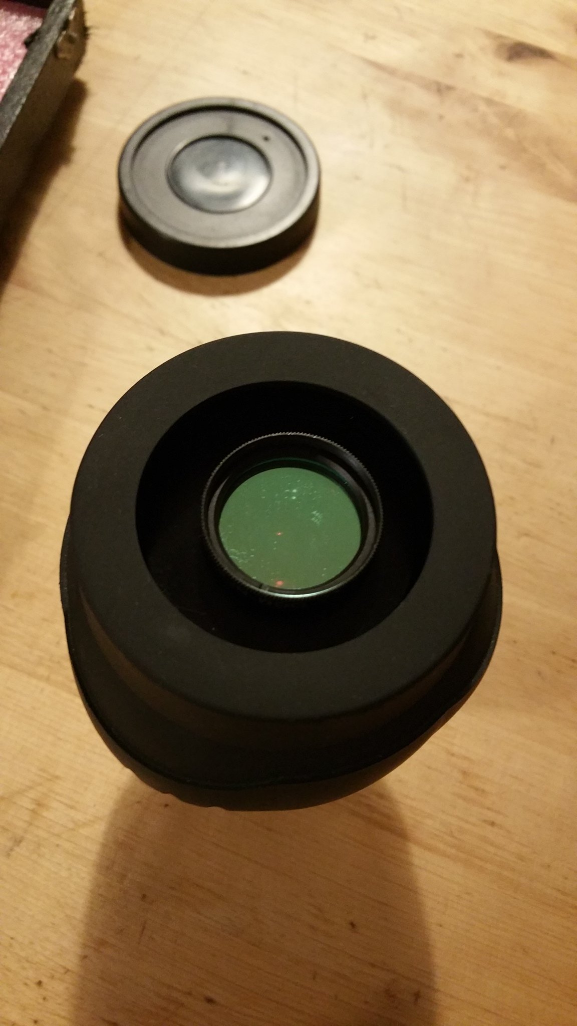

Tu peux aussi tenter de mettre le filtre 1,25" côté oeil.
Peux-tu m'expliquer ce que ça veut dire ?? 😟🤔

Il y a 5 heures, carop a dit :
Quelque chose comme ça, avec un truc comme undisque en carton pour caler le filtre au centre.

Il y a 3 heures, Guilaume a dit :
Ah oui ! Mais je vais quand même perdre en champ non ?

il y a 14 minutes, Guilaume a dit :
Ben non, pourquoi?
Au vu du diamètre de mon oculaire et de celui du filtre ?... Ça se cale pile poil ?? En tous cas, ce "bidouillage" m'intrigue et j'ai bien envie de le tenter. Au Club ils ont des filtres nébuleuses en 1.25" mais pas en 2"du coup je vais emprunter et tester 😉😊🤞
La lentille côté oeil est peu ou prou de la même taille que le diamètre interieur de la bague du filtre. Avec le leger décalage dû à cette meme bague, c'est ok. En plus, avec la bonette, le filtre ne gene pas.
Je le tente dès que je peux. Merci !! 😊
