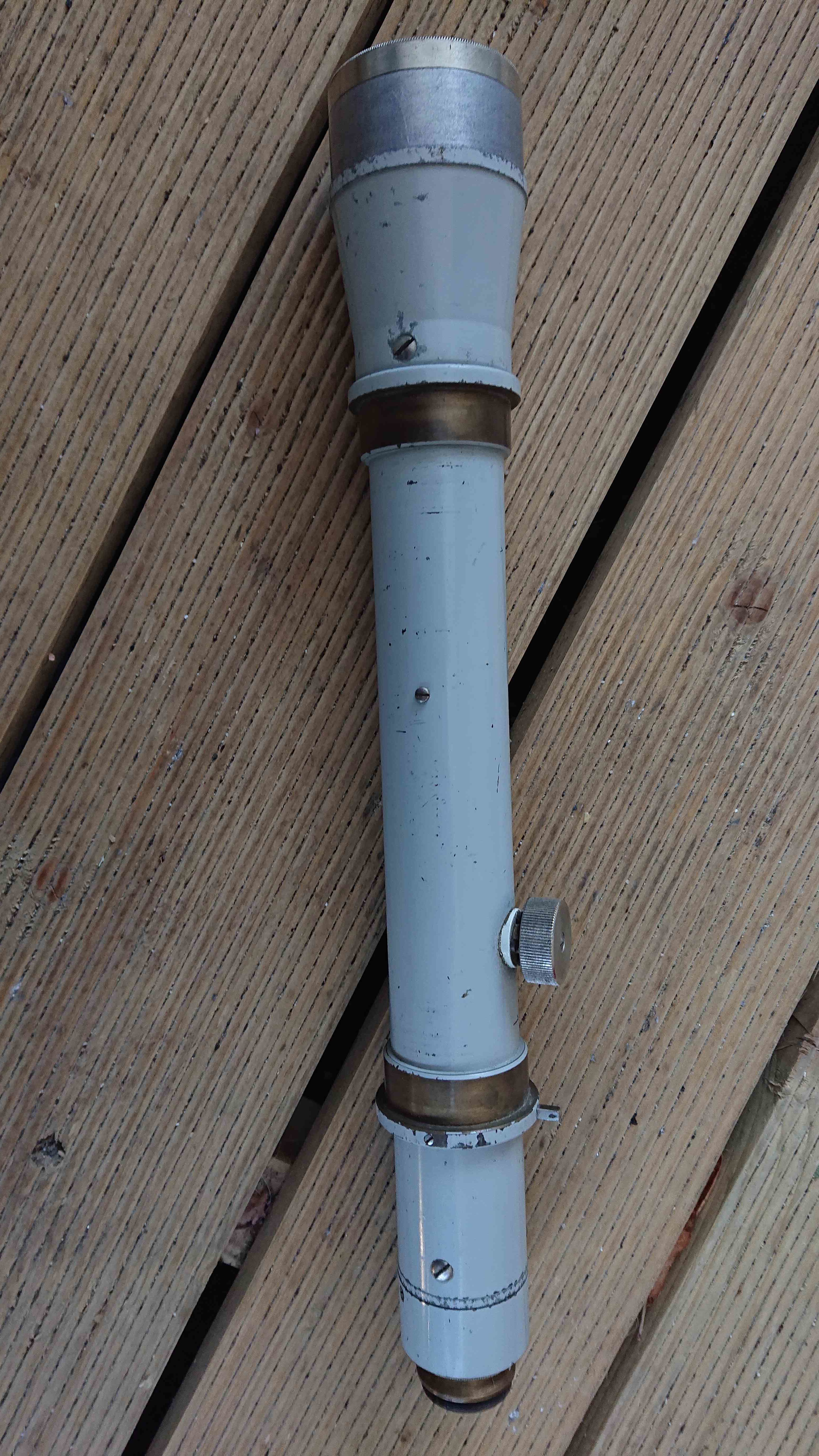

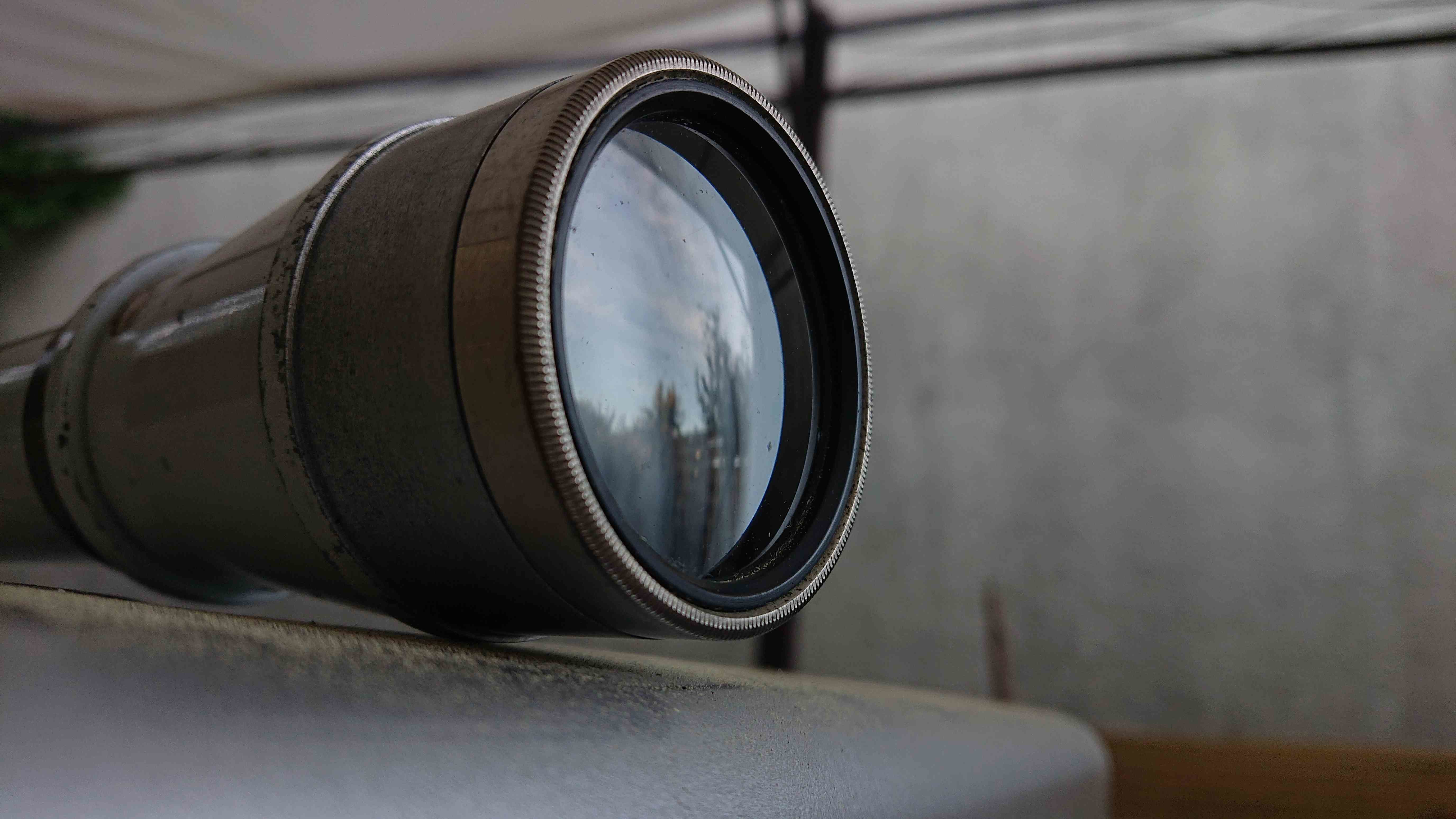

Je viens de récupérer dans une brocante une lunette de théodolite, appartenant jadis à un appareil "H.Morin-Secretan", des années 50.
Le diamètre de l'objectif est de 40mm, la longueur à l'oculaire d'environ 330 mm , dont je déduis un F/D entre 8 et 9. Le piqué et
l'absence de chromatisme, testés sur la Lune, sont incroyables. Le réglage de la MAP se fait avec un bouton latéral, et l'objectif est
doté d'un réticule. Malgré son poids, ça ferait un excellent chercheur.
J'aimerais en savoir plus sur cette optique qui, malgré son âge, m'étonne par ses qualités. Mes recherches sur le net ne mènent pas à
grand chose. Quelqu'un connait-il ce matériel?
Pas grand chose sur le sujet effectivement, j'ai trouvé un modèle assez proche du tiens ICI et l'histoire de Secretan - Morin mais je pense que tu avais déjà trouvé.
Un chercheur pourquoi pas? quel est son poids?
40mm f/8 ça donne capable du critère de Conrady, en visuel c'est zéro chromatisme. Ce n'est pas parce que c'est vieux que c'est moins bien fait qu'aujourd'hui, Il est même probable que Morin-Secrétan ait eu accès aux verres Parra-Montois de la verrerie de Croissy.
Les optiques Secrétan sont de qualité reconnue.
Pour info ce n'est pas un théodolite, mais un niveau optique de géomètre d'ou le réticule qui sert a prendre les mesures sur la règle,
J'en ai utilisés il y à une trentaine d'année, je confirme l'excellent optique

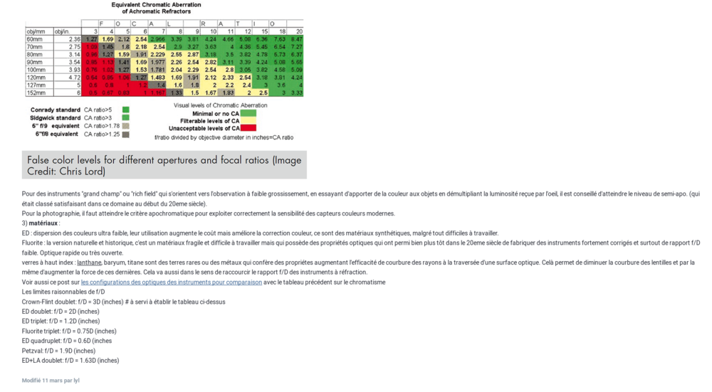

Pour calculer ton ratio d'aberrations chromatiques (RAC) de ta lunette, il faut utiliser cette formule :
RAC = rapport d'ouverture de la lunette / diamètre de l'objectif de la lunette (en pouces anglais)
RAC = (330 / 40) / (40 / 25,4) = 5,24
Le ratio de ta petite lunette est donc de 5,24.
Cette méthode optique dit que :
si RAC est supérieur à 5 , alors la lunette n'a pas ou trés peu de reflets colorés sur les objets visés.Donc pas de chromatisme visible en visuel.
Cela s'appelle le critère de Conrady.
si RAC est entre 5 et 3 , alors la lunette a un peu de reflets colorés visibles sur les objets visés.Chromatisme acceptable en visuel.
Cela s'appelle le critère de Sidgwick.
si RAC entre 3 et 1,2 , alors la lunette a beaucoup de reflets colorés sur les objets visés et devient difficilement utilisable.
si RAC inférieur à 1,2 alors lunette non utilisable.
Comme tu obtiens 5,24 pour ta lunette, il est donc logique optiquement que tu ne vois pas de reflets colorés.

Oliver55,
Cette façon de calculer me semble étrange... :confused:
D'après le calcul, ma lunette de 150 mm - 1200 mm de focale (donc ouverte à F/D = 8) serait inutilisable....!!!! Eh bien je te garantis que ce n'est pas du tout le cas et que son chromatisme est vraiment réduit et très peu décelable.
Alors... chercher l'erreur...:rolleyes:
Avec 1,35 de RCA , ta lunette est tout à fait utilisable mais elle présente en théorie des reflets colorés pour le planétaire. Pas décelable en ciel profond.
Aprés, ce type d'interprétation est purement théorique et ne prend pas en compte la qualité du ciel et les dernières innovations en verre optique.Il est basé à mon avis sur les doublets achromatiques traditionnels crown /flint.
Il est donc difficile à partir d'un certain diamètre d'objectif de respecter ces critères d'aberrations chromatiques.
Le 01/10/2018 à 02:37, oliver55 a dit :
Ces critères ont été établis pour les achromats classiques BK7 F2, c'est la référence optique choisie pour la dispersion chromatique.
Il y a un paquet de critères que j'ai décris dans un groupe ouvert du forum AstroSurf mais c'est pas le sujet ici.
Rayleigh : 1/4 d'onde
Conrady : pour les raies F et C par rapport au vert -> .625 d'onde
Sigwick : idem -> 1 onde.
Un peu plus récent : le critère de la taille de la tâche en raie F et C -> 3 fois le disque d'Airy (Rutten/Verroij) -> donne un critère f/D de D/8 avec D en mm
Autrement dit : 100mm -> f12,5 est acceptable en BK7/F2, Sidwick est alors considéré trop permissif.
C'est un critère qui permet de savoir dans quelle mesure le chromatisme empêche d'atteindre la résolution théorique permise par le diamètre. Et ce avec un achromat classique, taillé dans les "anciens verres".
