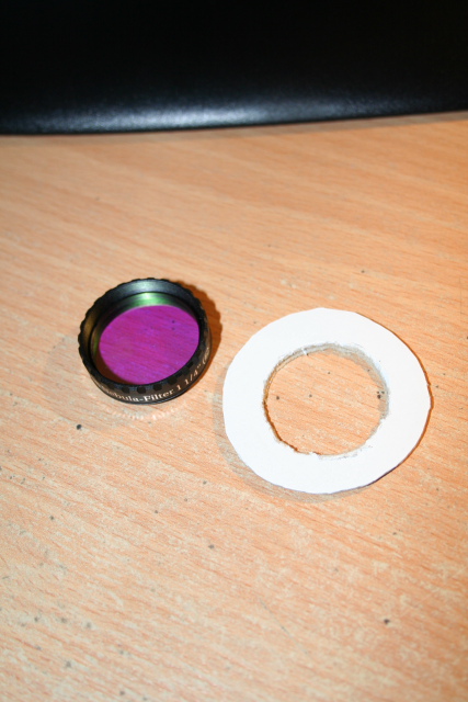

Tests dès que possible ... faut que je bidouille un truc pour le faire tenir ds la bague T ....
Ah ca très simple, du carton rigide, tu y taille une rondelle du diametre interne de la bague (un chouia plus grand histoire que ca tienne) et dans celle ci un cercle de 31.75mm (un chouia plus grand tjrs) et tu y mets ton filtre
Voilà, j'attends vos critiques :)
Seb.
Eh ben dit donc, c'est assez chouette, et en plus assez bricoleur pour le montage du filtre!

Joli coup... et j'adooore la bidouille pour fixer le filtre :be:
M'en vais essayer ça, peut-être dans un matériau plus "durable", comme le suggère Gibé ;)

Pour la fixation, j'ai prevu un truc durable, très durable.
Je vais modifier un adaptateur (celui que je t'ai montré m42/31.75), en gros je vais scier une partie genante et je pourrais le mettre directement sur la bague T sans passer par le PO. Je posterai une photo quand je l'aurai fais.
