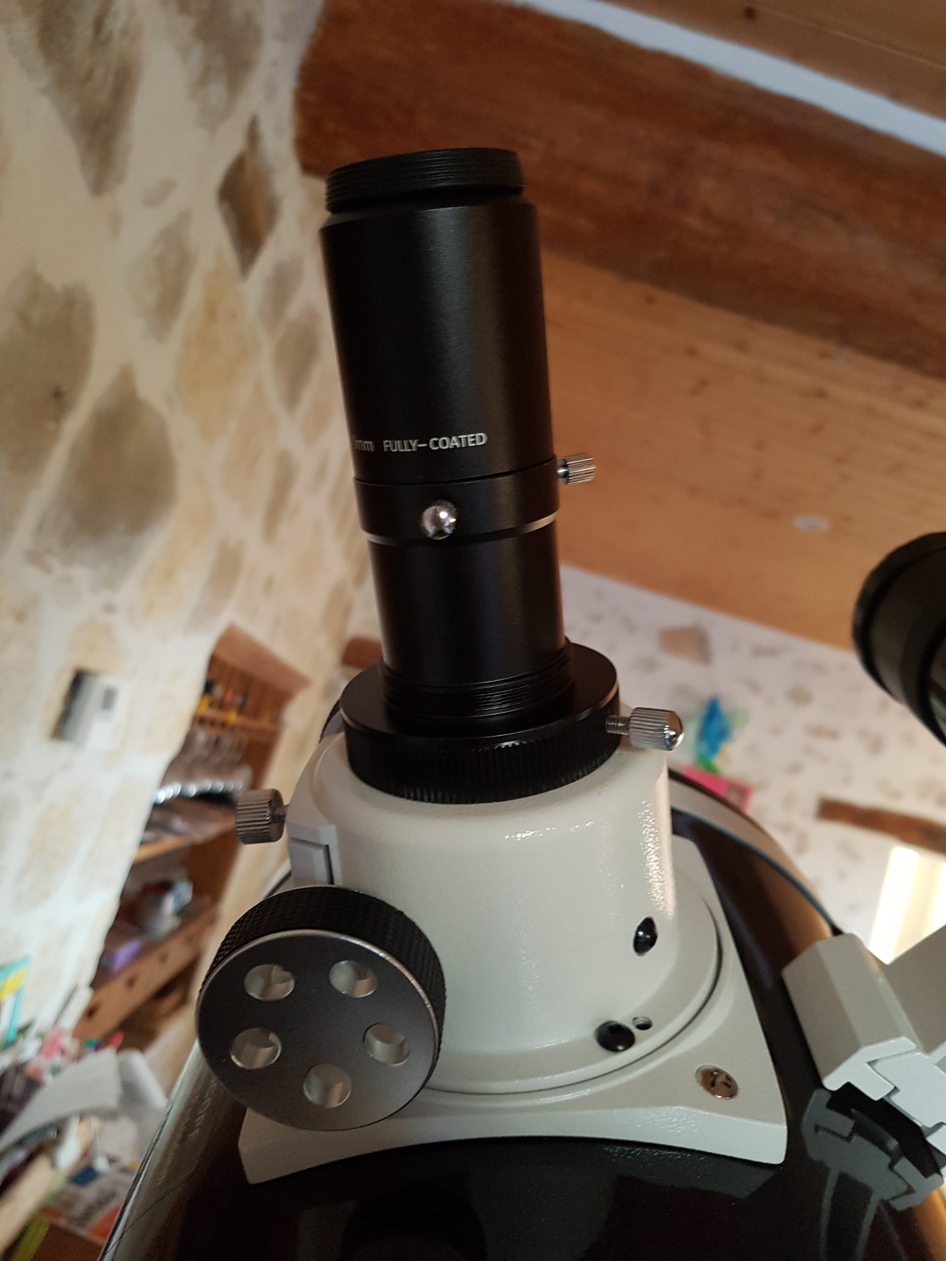

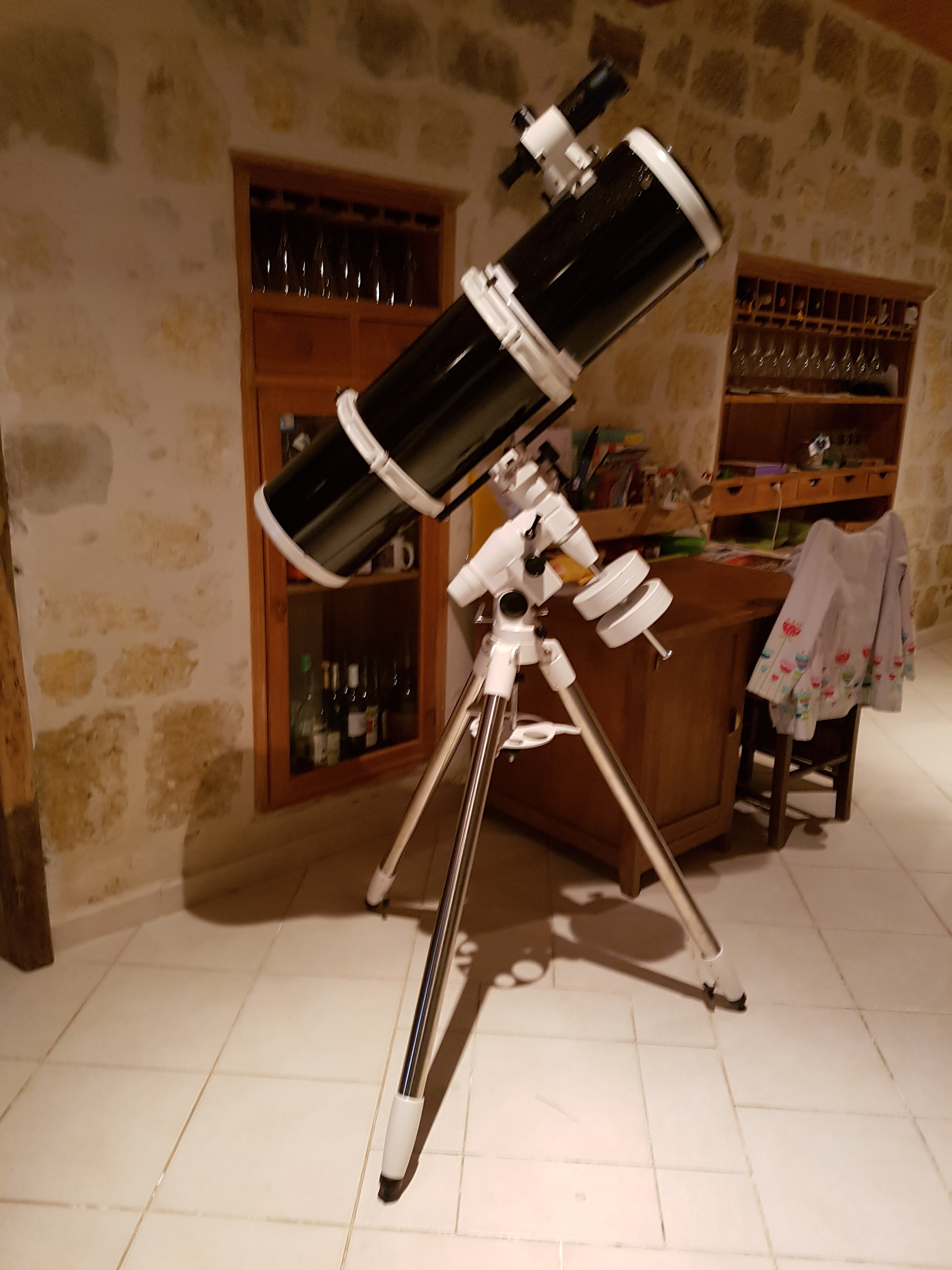

Depuis hier je suis l'heureux propriétaire d'un 200/1000 skywatcher sur Neq5
Petit essai hier soir, j ai rien vu dedans mis à part une grosse tache blanche, que je n'arrivais pas à affiner par la mise au point.
Je pense qu une collimation s impose, non ?

il y a 8 minutes, patrice32 a dit :
Salut !
Est ce que le porte oculaire se déplace lorsque tu touches à la molette de mise au point ? (il y a une vis de serrage dessous , est-elle bien dévissée ?)
Tu as essayé avec différents oculaires ?
Modifié par Hoth
il y a 49 minutes, patrice32 a dit :

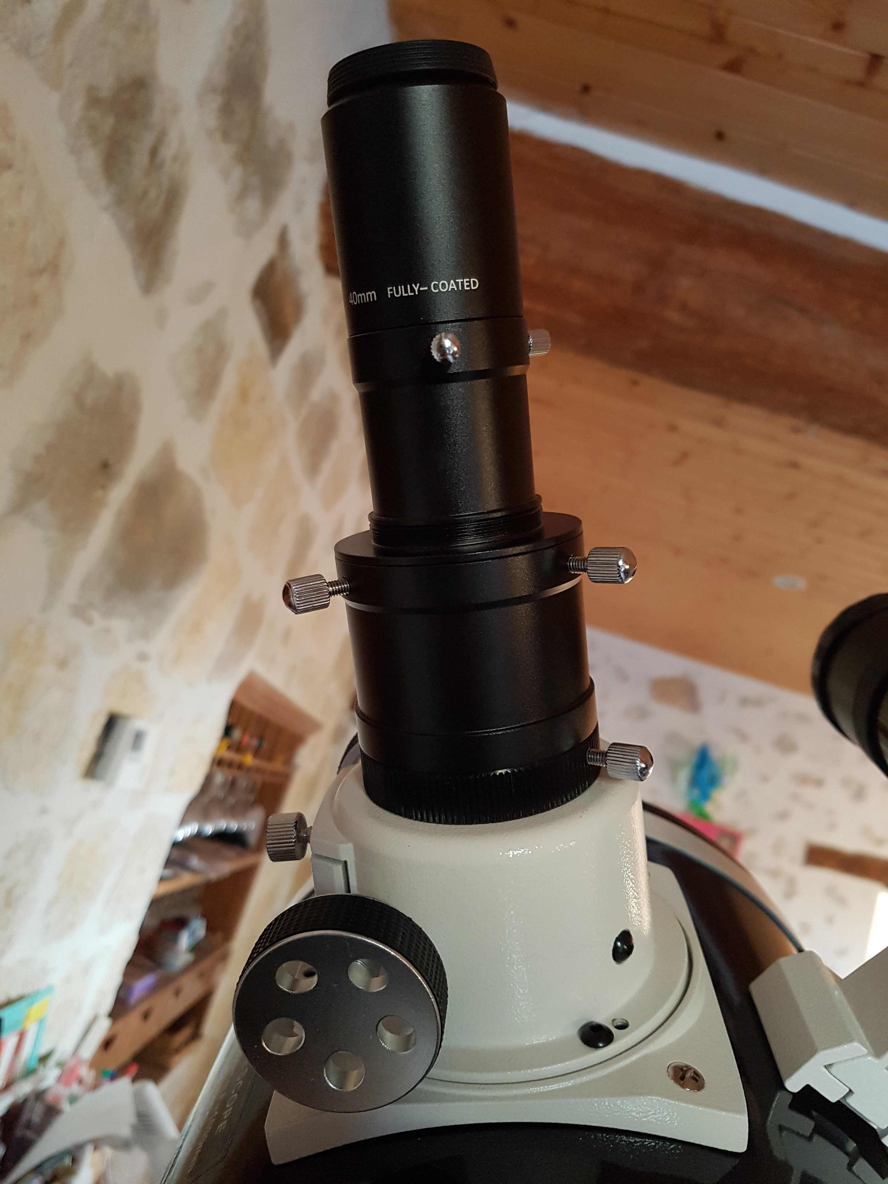

Bonjour ça me fait penser au fameux problème de la bague allonge.
Si tu peux nous poster une photo du montage au-niveau de ton porte-oculaire dans la configuration où tu as réalisé ces essais?
Il s'agit de ne pas visser sur le porte-oculaire tous les éléments qu'on trouve dans la boîte, notamment la bague allonge de 50,8.
https://www.webastro.net/forums/topic/101153-vision-floue-avec-skywatcher-2001000/?tab=comments#comment-1453842
Modifié par hibou
il y a une heure, patrice32 a dit :
Salut Patrice32;),dans un premier temps ,comme préconiser par les deux intervenants précédent,essaie de nous mettre en photo ton montage porte oculaire,et ne touche pas à la collimation si tu ne maîtrise pas ,en effet tu risques fort de faire plus de mal que de bien.:cry:
Je me demande bien a quoi sert cette bague d allonge...
Bref merci
Me reste a m aquiper de 3 bons oculaires et c est parti, choix difficile 😉
Garde la précieusement de côté, elle te servira le jour où tu auras un ou plusieurs oculaires au coulant 2". 😉
