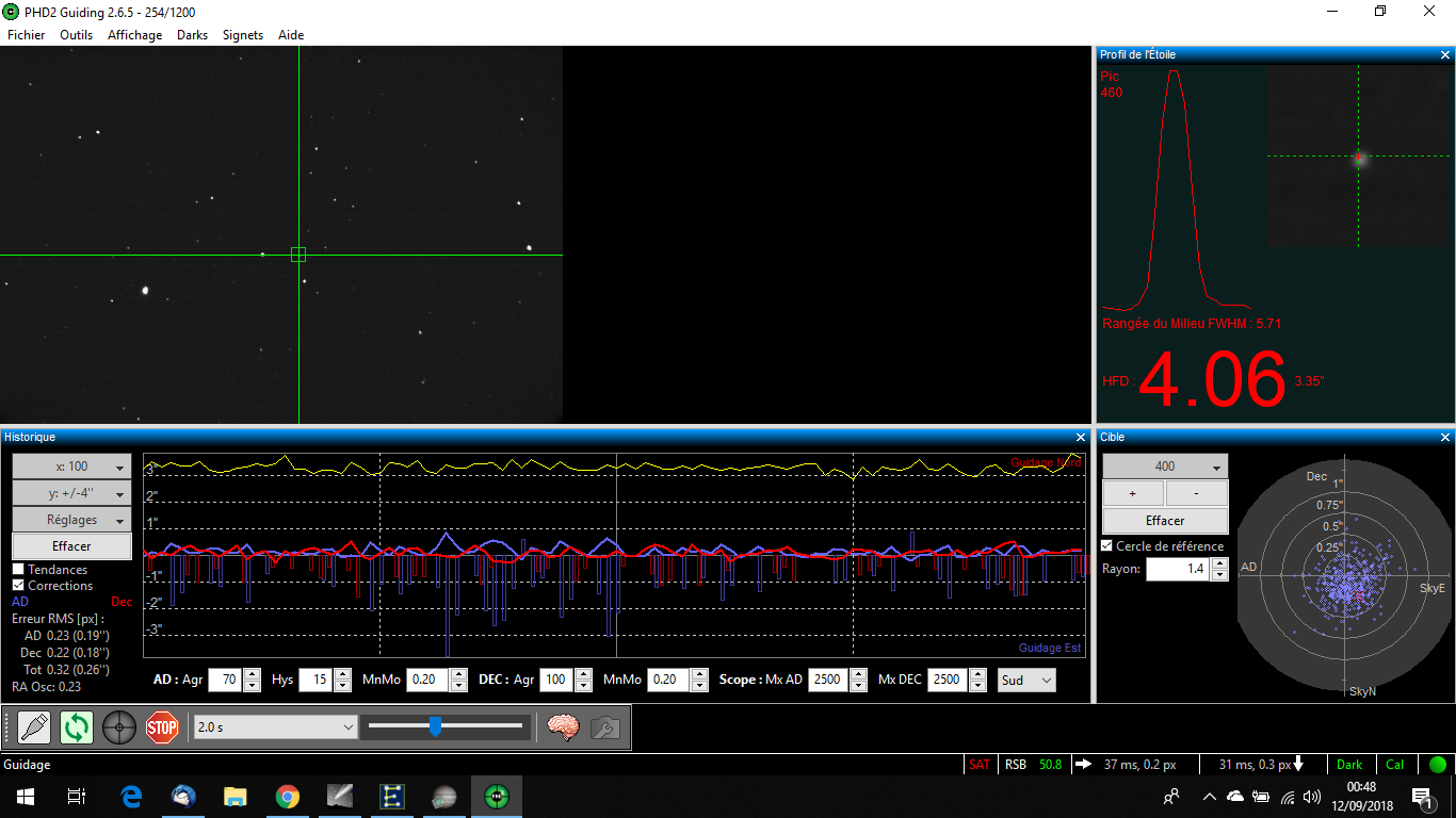

Quand ça marche vraiment bien ça donne ça :
Lionel
en voila un guidage qu'il est bon !
tu peux même baisse un peu l'agressivité en DEC et augmenter un peu en AD quand c'est aussi calme que ça.
Mais bon, c'est bien histoire de dire quelque chose pour gratter 0.1 de FWHM...
l'important c'est  de prouver que la monture a suffisamment de couple pour assurer un suivi régulier, ce qui est le cas ici. On voit que les pic sont limités en amplitude, 1" max. Peut être possible de les corriger encore plus vite. (en AD bien sur. En DEC il faut au contraire être très souple pour éviter les dents de scie)

Bon la le résultat est vraiment top (c'est pour ça que j'ai fais une copie d'écran😊)mais ça n'est pas tout le temps aussi bon. Ce soir la il y avait très peu de turbulence et je visais au zénith.
J'ai mis cette image car on entend souvent dire qu'un 254/1200 est trop lourd/long pour une azeq6. Quand j'ai acheté le mien c'était essentiellement pour faire du visuel car je ne pensais pas que la config serait utilisable en photo. Finalement ça fonctionne sans problème la seul limitation étant qu'il faut une absence totale de vent
Il y a 10 heures, vinsastro a dit :
Pour être totalement franc, je découvre avec toi ce logiciel, peux-tu m'expliquer brièvement ce que je vois ?
Vinastro PHD guiding est un logiciel (gratuit) qui permet de faire de l'autoguidage. Les lignes rouge et bleu montrent le déplacement de l'étoile de guidage sur le capteur de la caméra (de guidage) le but étant d'être le plus proche possible de la ligne droite. Les barres verticales correspondent aux corrections envoyées à la monture pour ramener l'étoile guide à sa position de départ. A droite tu as le profile de l'étoile de guidage et en dessous tu as une visualisation du déplacement de l'étoile de guidage sur le capteur.
Une autre question, le tube, que ce soit un 254/1200 ou une 80ed, n'influe pas sur la qualité du guidage ?
Bizarrement j'ai tendance à avoir un meilleur guidage avec le newton qu'avec ma petite lunette. Je ne sais pas dire pourquoi. Ma monture a un axe d'AD qui n'est pas très fluide (problème connu sur cette monture) et je me demande si le fait d'avoir plus de poids n'a pas tendance à rendre le fonctionnement plus fluide mais ça n'est qu'une hypothèse.

Fred_76 le probléme de guidage en dec est souvent du à un mauvais réglage de phd. Quand ça arrive il faut laisser tourner un peu sans guidage pour voir si l'étoile dérive vers le sud ou le nord et régler phd pour qu'il ne fasse des correction que dans un sens. Si tu ne fais pas ça tu passe ton temps à rattraper le jeu de l'axe de déclinaison.
Il y a 17 heures, olivdeso a dit :
Olivdeso, ok merci pour l'info. A vrai dire je n'avais jamais eu un aussi bon guidage et je me suis dis surtout ne touche à rien.

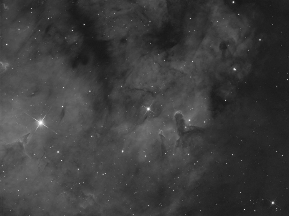

Sur la mienne je suis à 0.4" rms très souvent, comme astroluma tout dépend du seeing et comme je suis en ville ça n'est pas souvent mieux. Par contre on descend sous très bon ciel très souvent assez bas. J'ai un T200 et 1250 de focale perso poids 12kg tout monté.
Tu peux voir ma dernière image à RMS 0.4-0.5" ci dessous en poses unitaire de 31 x 10 min
échantillonnage à 0.77"/px et fwhm à 2.5px  excentricité FWHM à 0.37
NGC7822_pillar
Modifié par Raphael_OD

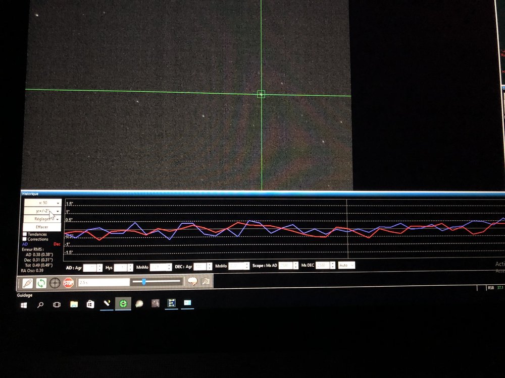

Hier sortie nomade pour moi avec mon AZEQ6 et env 11kg de charge.
Avec une consciencieuse MES, un équilibrage au mieux mais peut être perfectible... ça donne ca 😬
La mienne est aussi rigide je trouve, mais j’arrive quand même à trouver l’équilibre en poussant moyennement fort avec l’index sur le tube et la barre de CP.
jessayerai avec un peson !
Aussi j’avais desserré Le collier gradué y a quelque temps, il provoquait une friction qui rendait l axe encore plus rigide.
