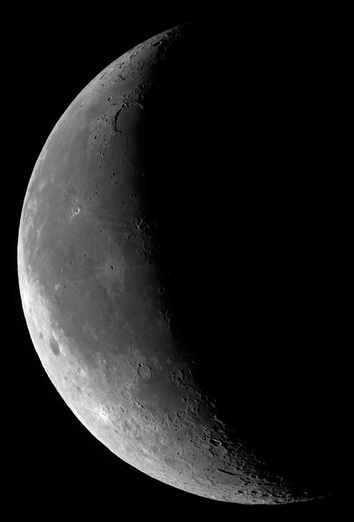

...et hop une mosaïque lunaire sans trous pour la peine 😉

il y a 56 minutes, Eternelreveur a dit :
Fine et douce comme j'aime :beer:,bravo Monsieur j'me régale bien,merçi et bravo pour la full de tonnerre,:break:
Plaisir partagé ;)
Vive les lunes des Hauts de France !pomoi!
