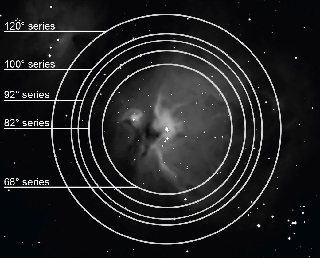

salut,
la surface apparente de la lune n'est pas la même suivant qu'elle soit au périgée ou à l’apogée, pour comparer un champ réfère toi plutôt à une simulation comme sur la photo.
pour choisir la focal de tes oculaires regarde le taux de grossissement pour avoir une gamme cohérente
sinon le l'ES11 est génial ^^, je me sers beaucoup de 24 tjs en 82°, et le 6.7 que je barlowte sur les planètes quand les conditions le permettent
