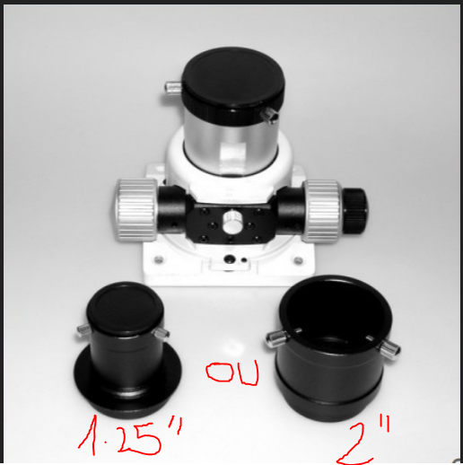

J'ai oublié de préciser aussi mais j'ai rajouté l'allonge fournie avec
Enlève la bague allonge (voir, dans le message indiqué par Eternelreveur, la  1ere photo avec l'allonge et  2me sans qui est la configuration destinée à l'accueil des oculaires en 31,75 mm livrés avec ton matériel).
La bague allonge te servira lorsque tu utilisera des oculaires en 50,8 mm.

Quand tu tournes ces molettes, est ce que tu vois l'oculaire se rapprocher ou s'éloigner ? Autrement dit, est ce que le tube coulissant du porte oculaire coulisse bien ? C'est l'une des pistes à explorer car si la petite vis sous le PO se desserre, les molettes n'entrainent plus le système crayford. Sinon autre question basique, tes essais tu les fais bien avec l'oculaire 25 ou 26mm fourni d'origine (pas que t'ai un 10mm + barlow x5 car là c'est clair que ce serait sportif).
Sur le télescope, il est vendu avec un adaptateur pour y mettre des oculaires en 31.75 en standard et avec un adaptateur pour y mettre des oculaires en 2" soit en 50.8 mm.
Tu as du mettre l'adaptateur en 2" et inséré en plus celui en 31.75 mm, résultat, tu ne peut pas y faire la MAP!
Pourtant, cela saute aux yeux de ce qu'il faut faire.
Il y a 5 heures, Venox33 a dit :
J'ai enlevé la bague allonge et là maintenant ça marche beaucoup mieux 😁
Merci beaucoup !

Le coup de la bague allonge, c'est LE grand classique quand on observe pour la première fois. Je pense qu'il faudrait inscrire, juste à côté de « ne pas regarder le Soleil », un avertissement du genre « retirez la bague allonge »...

Dans un premier temps oui, mais assez rapidement on comprend comment ça marche et pourquoi on a un adaptateur pour oculaires avec des tailles de jupe différentes (et qu'il ne faut pas les empiler).
