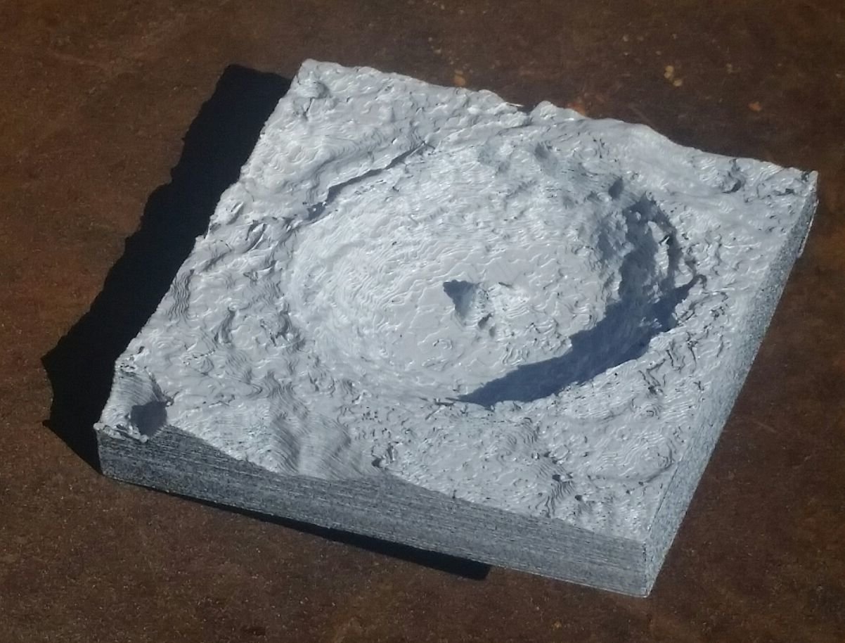

Le plateau était à 40° j'augmenterai pour le prochain coup.
Il y avait bien le raft.
Pour le temps Cura prévoyait 2h29 mais ça a pris 3h45.
Sinon ça marche. Tycho 6 cm de côté. Fait avec du fil noir je l'ai peint en blanc.
Bonne journée.
Luc.
Juste un coup de bombe blanche. Mais il est tout petit.
En 25X25 cm ça doit donner super mais il faut des jours pour l'imprimer.
Pas forcément. Je n'ai pas vu le .stl, mais peut-être que l'on peut le creuser au niveau de l'embase, qui doit prendre beaucoup
de temps et de matière. Il est aussi possible de reprendre un .stl en rétro-engineering sur Freecad ou autre, ou carrément
l'imprimer en vertical. Ça peut sembler bizarre, mais en diminuant les mouvements en XY, on gagne un temps fou. Le Y  ne
perd pas de temps, et comme il n'y aurait pas beaucoup de déport, ça devrait marcher. Un p'tit 90° sur cura, pour voir le
temps calculé....
Edit, j'ai testé le fichier, effectivement, il mériterait d'être creusé. Pas de temps gagné en vertical. Par ailleurs je le ferais en
ABS, en 0.2, et lissage à l'acétone.
Je vais regarder ça de près, car je préfère le PLA. Une couche de polyuréthane, ça doit rendre l'objet plus solide aussi.
