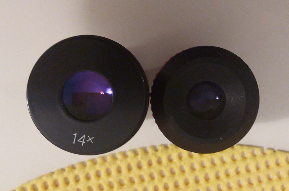

Certains oculaires de microscopes correspondent bien pour équiper une tête binoculaire en astronomie car ils ont été fabriqués pour une utilisation à deux yeux.

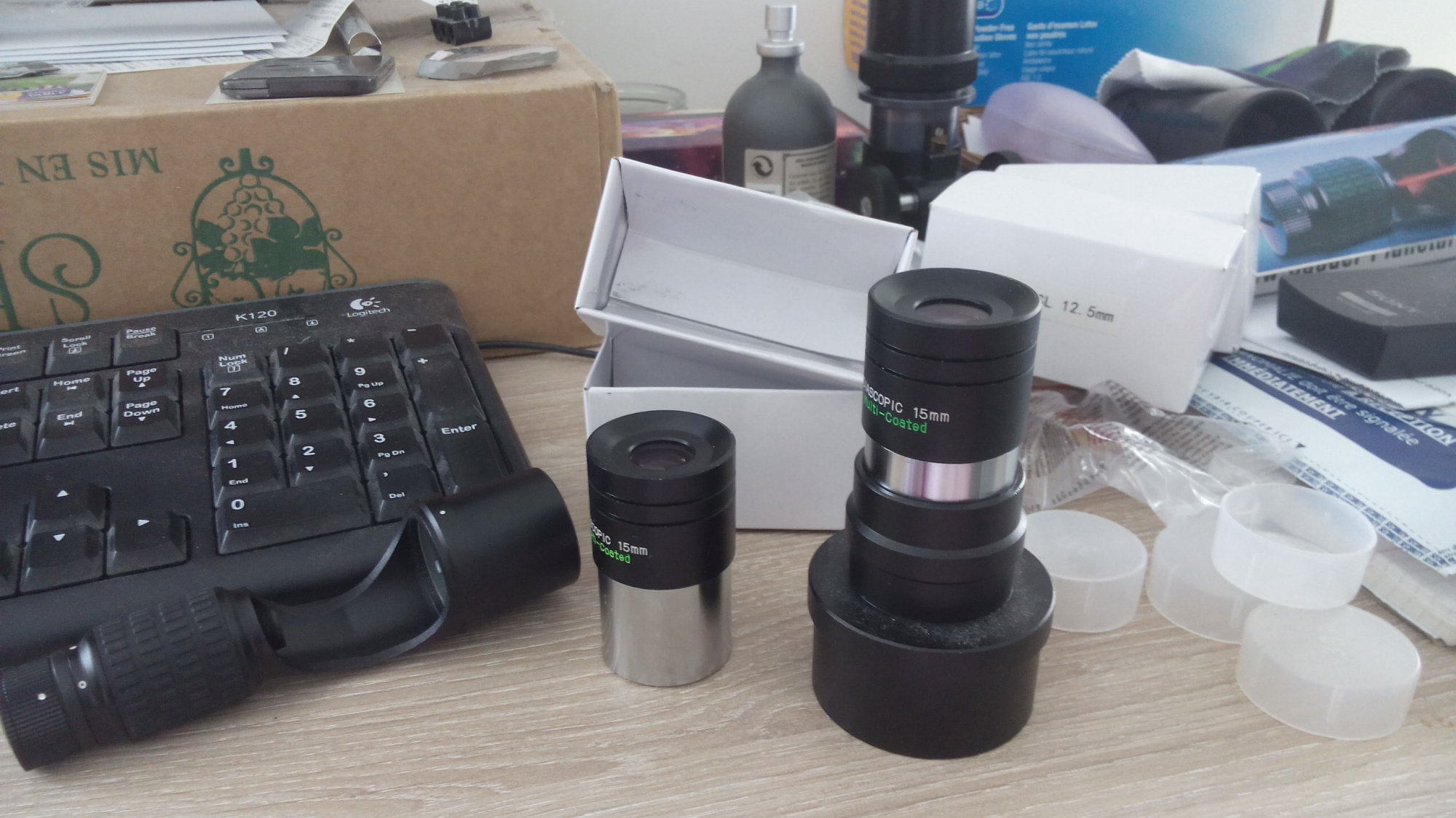

La déformation de la pupille de sortie et la planéité du champ : l'orthoscopique est le meilleur historique 44°, l'astroplan idem 51° (eudiascopique, ultrascopique etc), swan (WO) aussi à ce que j'ai lu 60-70° mais long f/D obligatoire.
Certains kellner long russe sont corrigé de ça aussi (LOMO)

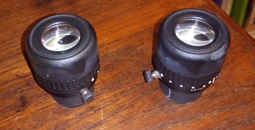

J'ai récupéré également deux oculaires provenant d'une loupe binoculaire Leica 10x/21b, (focale de 20 ou21 je pense) belle image également, mais toujours du mal à me positionner confortablement.

Après quelque essai en diurne, C'est mieux sans glasspath, le 1,7 passe moyen et avec le 2,6 c'est difficile, est il préférable d'avoir des oculaires de plus courte focale ?
Quel est la formule optique et les caractéristiques  des Leica 10x/21b ? (je ne souhaite pas les démonter pour voir)
Modifié par yann35
Après plusieurs essais, je constate que tant que l'oeil reste droit dans l'axe optique ça ce passe pas mal.
Par-contre lorsque qu'il cherche à parcourir le champ de l'oculaire c'est plus difficile et cela d’autant plus que la focale en amont est plus longue glasspath 1,7 ou 2,6x.

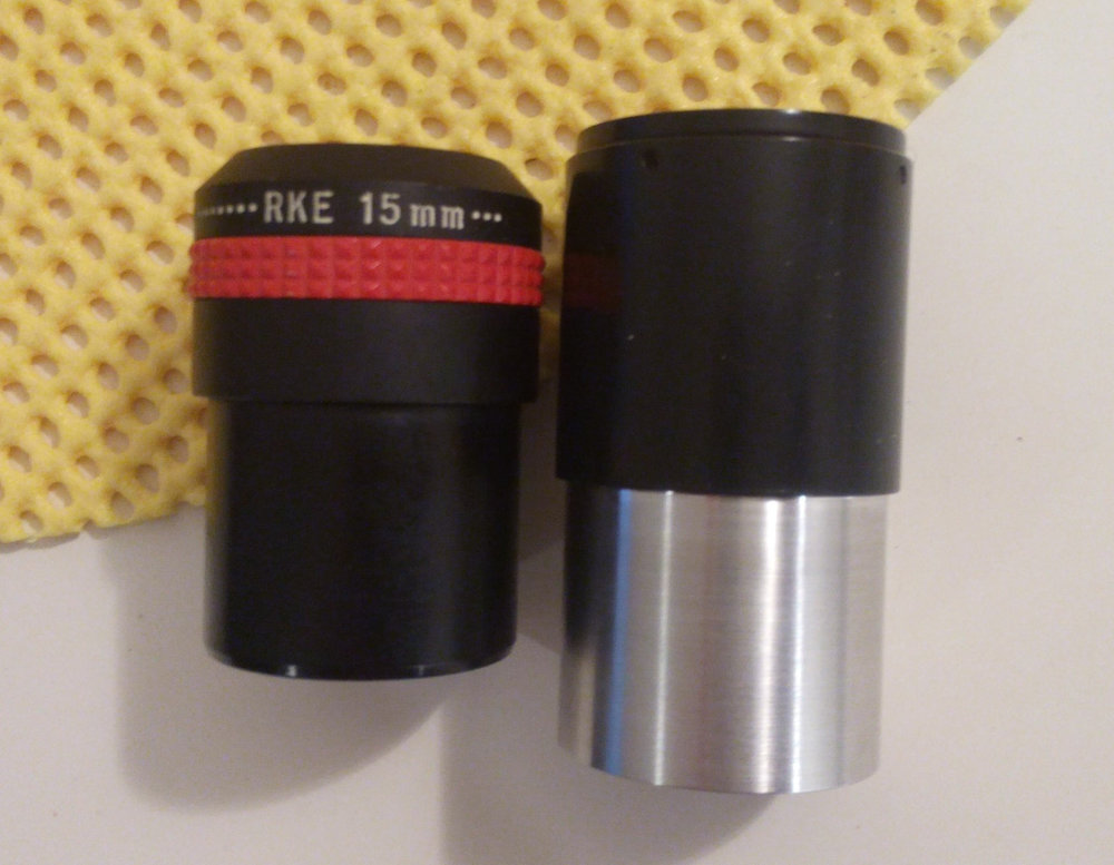

Il y a 19 heures, fred-burgeot a dit :
Edmund Scientific RKE 15
Pour l'avoir testé les bertelé russes sont encore meilleurs, même sans bonnette. La lentille d'oeil est enfoncée dans la cellule et elle est concave. C'est quasiment le même effet que la forme en puit de volcan du RKE. Vachement rustique mais efficace. L'absence de barlow interne donne une marge conséquente pour appréhender le plan de la pupille de sortie.
BE-WA-RKE-side.jpg.944513fff07ed98c3802a26c73d2b84c.jpgBE-WA-RKE-eye-lens.jpg.cb06d9bfd96848ff067c330dbee9e70b.jpg
